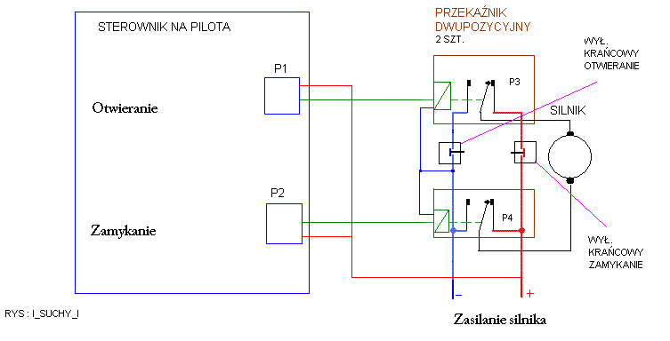

    czy sterowanie radiowe dostępne na tej aukcji : http://allegro pl/hit-zdalne-sterowanie-12-kanalow-radiolinia-1000m-i3056403785.html (spacja przed pl) nada się do sterowania rolet ?
    Chodzi głównie o to że po wciśnięciu przycisku jeden , przekaźnik jest odpalany , tym samym roleta idzie w dół, po kolejnym wciśnięciu przekaźnik jest stopowany - roleta się zatrzymuje. A co jeśli będę chciał podnieść roletę? Czy będę do tego samego silnika musiał podłączyć drugi przekaźnik z zamienionym plusem i minusem ?

    Jakie masz sterowanie teraz silnik to samoróbka czy typowy z czterema wyprowadzeniami N dwa L plus PE? Bo po co kąplikowac sobie życie jak w tym serwisie są sterowniki do puszkowe wielkości paczki zapałek za podobne pieniądze.

    Ferfeton
    Jest to zwykły silnik pochodzący z mini wiertarki.

    Wyrysowałem schemat dla urządzenia DC np. 12v ale mistrzem touchpada to ja nie jestem, jak masz silnik DC bo nie wiem z jakiej wiertarki pochodzi, to powinno działać tak jak na rysunku.
    Przekaźniki sterowania z płytki na pilota muszą powracać do stanu rozwarcia po użyciu otwierania lub zamykania.Jak masz silnik 230v zmienny to już większy problem.
    Na rysunku są zaznaczone wyłączniki krańcowe ,"opcja" bo bez nich może dojść do uszkodzenia silnika lub nadpalenie przekaźników jak w porę nie wyłączysz zamykania lub otwierania.Powinny być jeszcze diody gaszące na przekaźnikach i ewentualnie kondensatory przeciwzakłóceniowe. Czy radiolinia 12-kanałowa 1000m z Allegro steruje roletami?
    Nie wiem jakie posiadasz części ale np przekaźniki 3 i 4 mogą być samochodowe 12v z pięcioma pinami.
