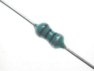

    .Labrador
    Dławikiem o wartości 4,7µH również przestroisz, foto poniżej;
    Jak przestroić CB radio DNT Contact II w 0 bez zmiany kanałów?

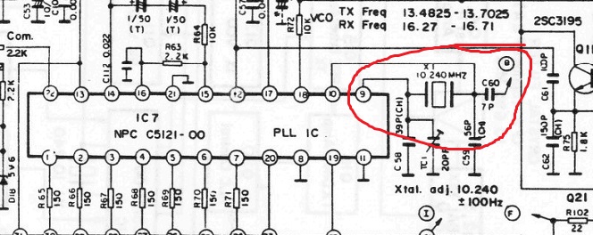

  • #8 12038703
    Jezzman
    Wlutowałem ten dławik tylko nie wiem czy pod dobry kwarc ponieważ jak włączę w nim nadawanie to na drugim radiu skala poziomu sygnału idzie na full ale nic nie słychać oprócz lekkiego pisku a jak na drugim radiu włączę nadawanie to na tym dnt contact nic nie słychać co nadaję z drugiego radia. Co mogłem zrobić nie tak?? Załączam screenshot ze schematu gdzie wlutowałem się z dławikiem. Dławik wlutowałem szeregowo z kwarcem.
  • #10 12040288
    Jezzman
    Niestety częstościomierza nie posiadam ale jak kręciłem tym trymer który jest koło kwarcu a na schemacie oznaczony jest jako TC1 to jak miałem włączone nadawanie to na drugim radiu skala poziomu sygnału weszła na full ale i tak nic nie słychać. Czy możliwe jest że kręciłem złym trymerem??
    Panowie dobre wieści radio już nadaje ale z jakością nadawania nie jest za dobrze ale nie wiem czemu nie nic nie odbiera z drugiego radia. Może mi ktoś wytłumaczyć dlaczego??
  • #12 12041255
    Jezzman
    Co do odbiornika to wątpię ale możliwe. A czy jak odbiornik byłby uszkodzony to słychać by było szum tak jak w drugim radiu na wolnym kanale??
