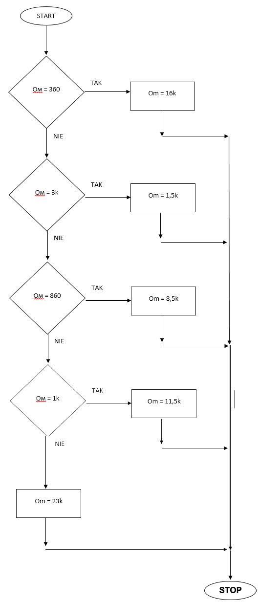

Naturalnie chciał bym aby w radiu działało moje sterowanie z kierownicy i znalazłem odpowiedni poradnik polegający na rozebraniu pilota przerwaniu ścieżek podpięciu nowych rezystorów i złożenie całości załączam obrazek ukazujący odpowiednie wartości.
W pierwszej kolejności prosił bym o sprawdzenie czy wartości są odpowiednie dla mojego radia.
Jednakże nie jestem zwolennikiem robienia czegoś takiego "na stałe" tj. niszczenie pilota i składania go od nowa. Nie jestem także biegły w dziedzinie elektroniki dlatego pytanie moje brzmi czy trudne jest stworzenie układu który ukryje przy radiu a który będzie niejako "zamieniał" rezystancje tj. podłączam do niego osobno dwa kable z kier. on podaje im napięcie i wyprowadzam z niego dwa kable do radia. Następnie jak np. kliknę VOL + układ przechwyci moje intencje i otworzy dla kabli z radia obwód z odpowiednim rezystorem. Jako, że tłumaczenie takich technicznych zagwostek jest mi obce gdyż sama tak zaawansowana elektronika jest mi obca jako pseudo-informatyk z natury ująłem to na prostym schemacie blokowym:
Mam nadzieję, że całość jest dość jasno wyjaśniłem a samo rozwiązanie jest na tyle proste że ktoś będzie mi wstanie wyjaśnić tutaj jak coś takiego stworzyć.
Pytanie numer Dwa:
Jak zapewne część z was wie radio Pioneer posiada własną kostkę plus fabryczną przejściówkę ISO<->Pioneer. Problem polega na tym, że mój samochód także posiada inną kostkę taką od BMW co daje mi w rezultacie połączenie BMW<->ISO<->PIONEER oczywiście mogę całość rozwalić i polutować sobie BMW<->PIONEER ale wcześniej wolę się upewnić, czy nie ma jakiejś lepszej metody? Np. kupić na Allegro (jak znaleźć odpowiednią?) kostkę PIONEER oraz kostkę BMW i w obydwóch kable jakoś pozaciskać tak żeby wychodziło one bezpośrednio z kostki do kostki bez lutowania dzięki czemu całość będzie bardziej trwała?
Ogólnie znalazłem coś co jest odpowiedzią na obydwa moje pytania jednakże nie mam pojęcia gdzie to kupić (lista sprzedawców podana przez Pioneera woła o pomstę do nieba) Ale przynajmniej mogę zademonstrować jak całość miała by wyglądać w praktyce. Link
