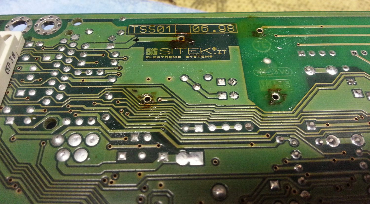

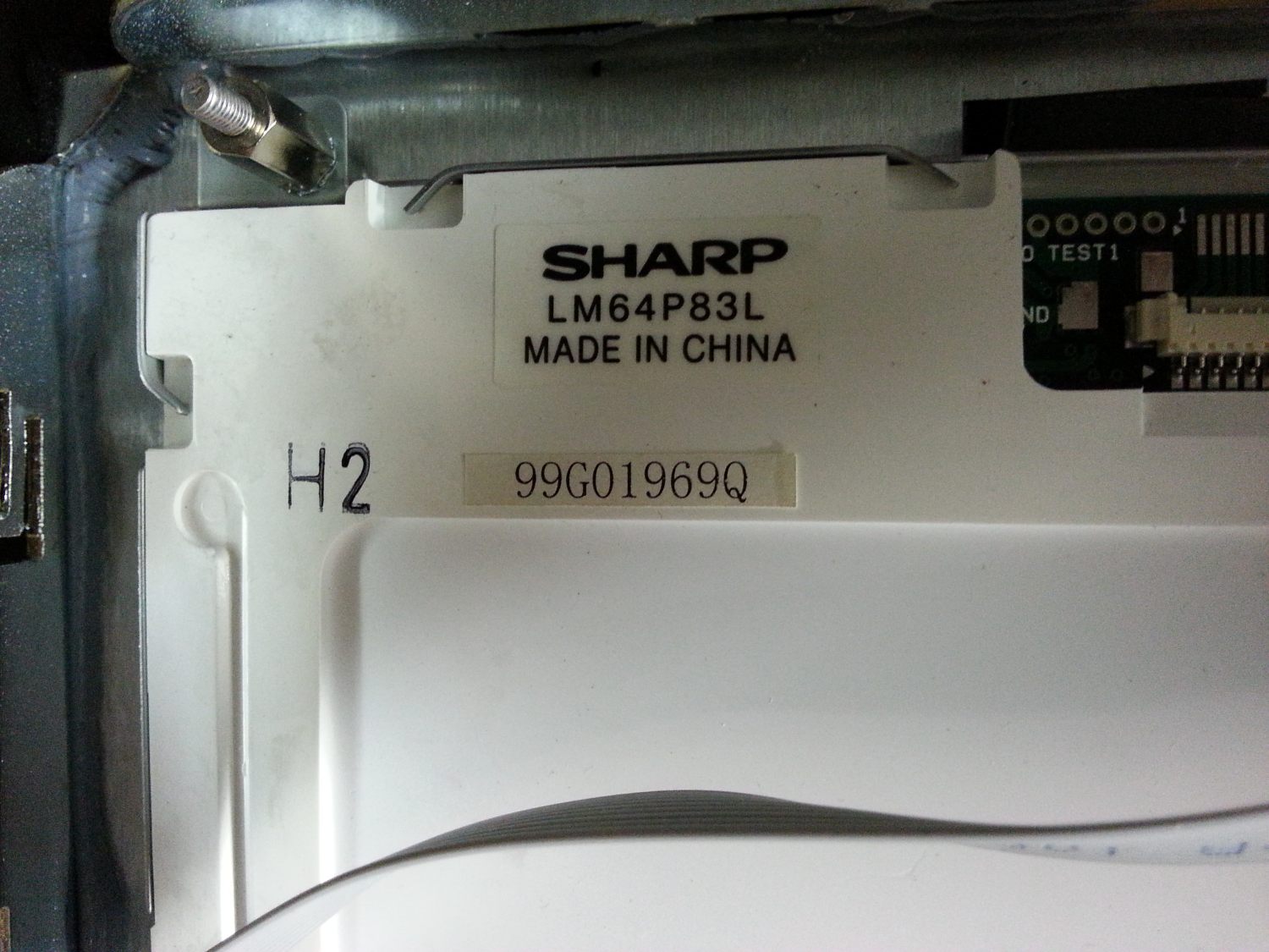

    Mam panel operacyjny oparty na wyświetlaczu Sharp LM64P83L
    Niestety podświetlenie wyświetlacza nie działa.

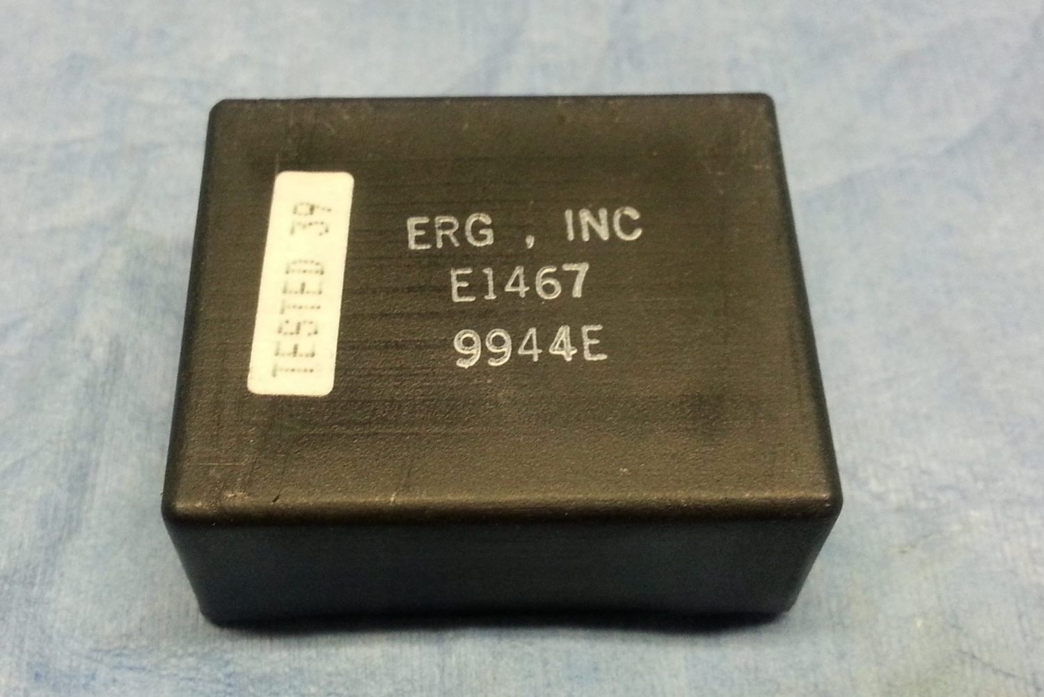

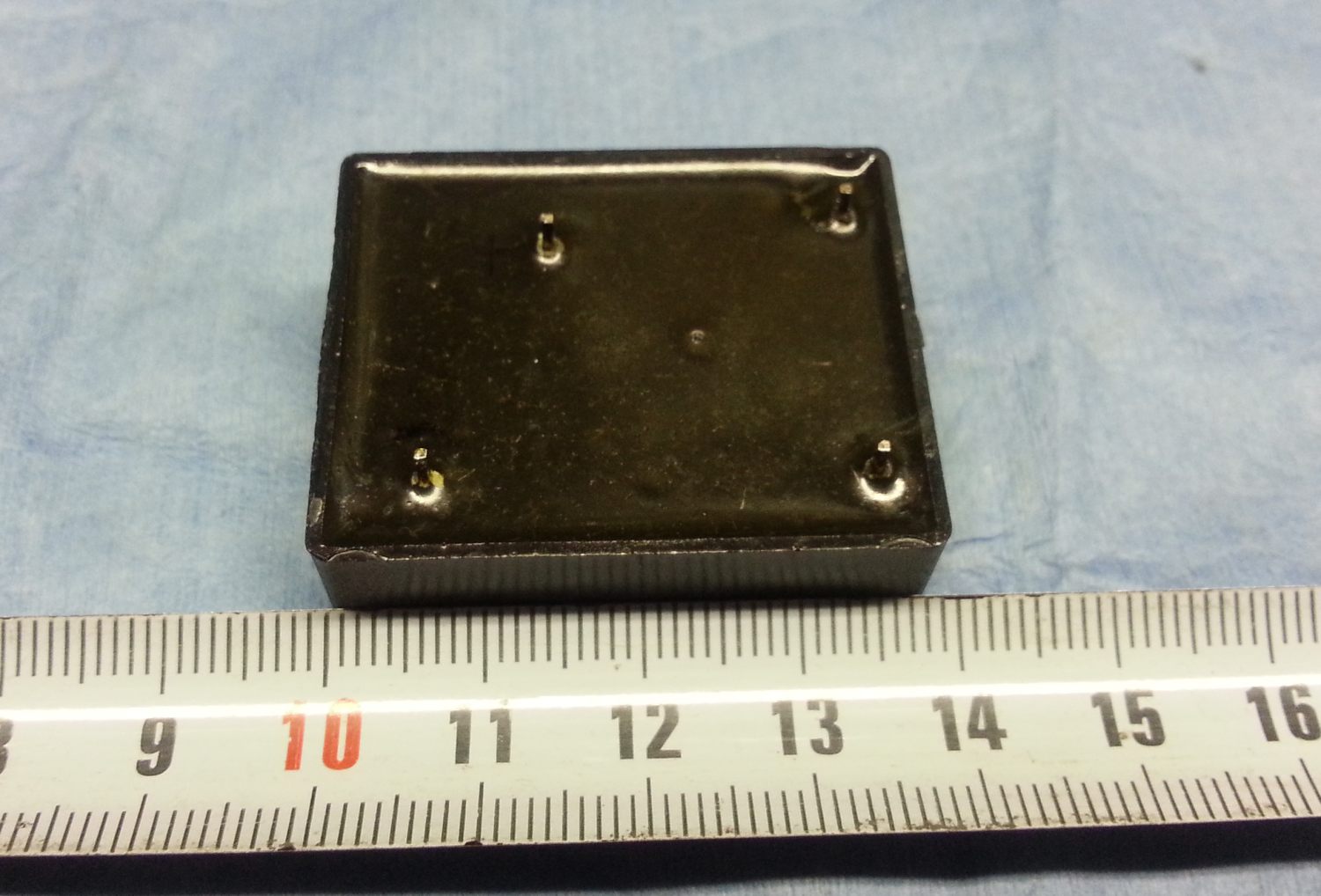

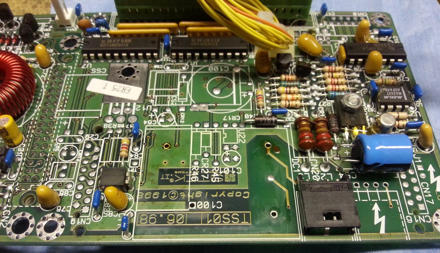

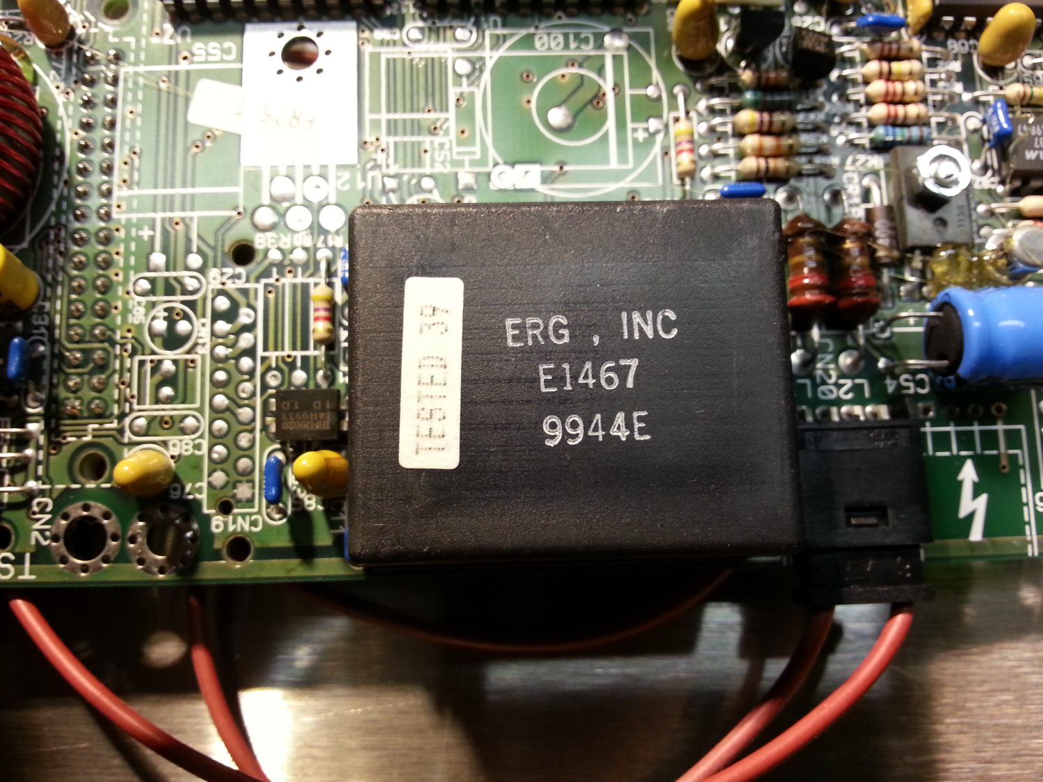

    Podejrzenie padło na głośną przetwornicę DC-DC która dostarcza napięcie do kabelków podświetlenia.
    Na wejściu przetwornica ma 5V na wyjściu ma niepomierzalne napięcie.
    Po przyłożeniu jakiego kol wiek elementu metalowego do nóżek wyjściowych idzie dość stabilna delikatna iskra.
    Z dokumentacji wyświetlacza nie dowiedziałem się jakie napięcie jest potrzebne na podświetlenie ani nie wiem który kabelek (czerwony/biały) to katoda lub anoda podświetlenia.

    Najszybciej sprawdzisz podstawiając sprawną świetlówkę. Nie ma znaczenia katoda czy anoda.
  • #3 12074553
    maxdila
    Przyłożyłem jedną nóżkę świetlówki do nóżki wyjścia tego konwertera i świeci.
    Rozumiem że działa więc chyba dalej jest tylko wymiana wyświetlacza?
    Samego podświetlenia chyba nie da rady wymienić.
