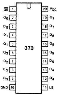

    Zastosowany układ 74HCT737 zawiera w swojej obudowie osiem trójstanowych zatrzasków flip-flop typu D. Oznacza to, że każdy taki układ jest w stanie przechowywać 8 bitów danych do momentu, aż pamięć nie zostanie wyczyszczona lub nie zostaną przekazane kolejne dane. Układ posiada dwa piny sterujące (LE i OE), 8 wejść (D0-D7) i 8 wyjść (Q0-Q7). Wejście OE pozwala na przekazanie wartości zapisanych w pamięci na wyjścia, a pin LE pozwala na zapisanie do pamięci nowych danych. Rozkład wyprowadzeń pokazano na poniższym rysunku.
