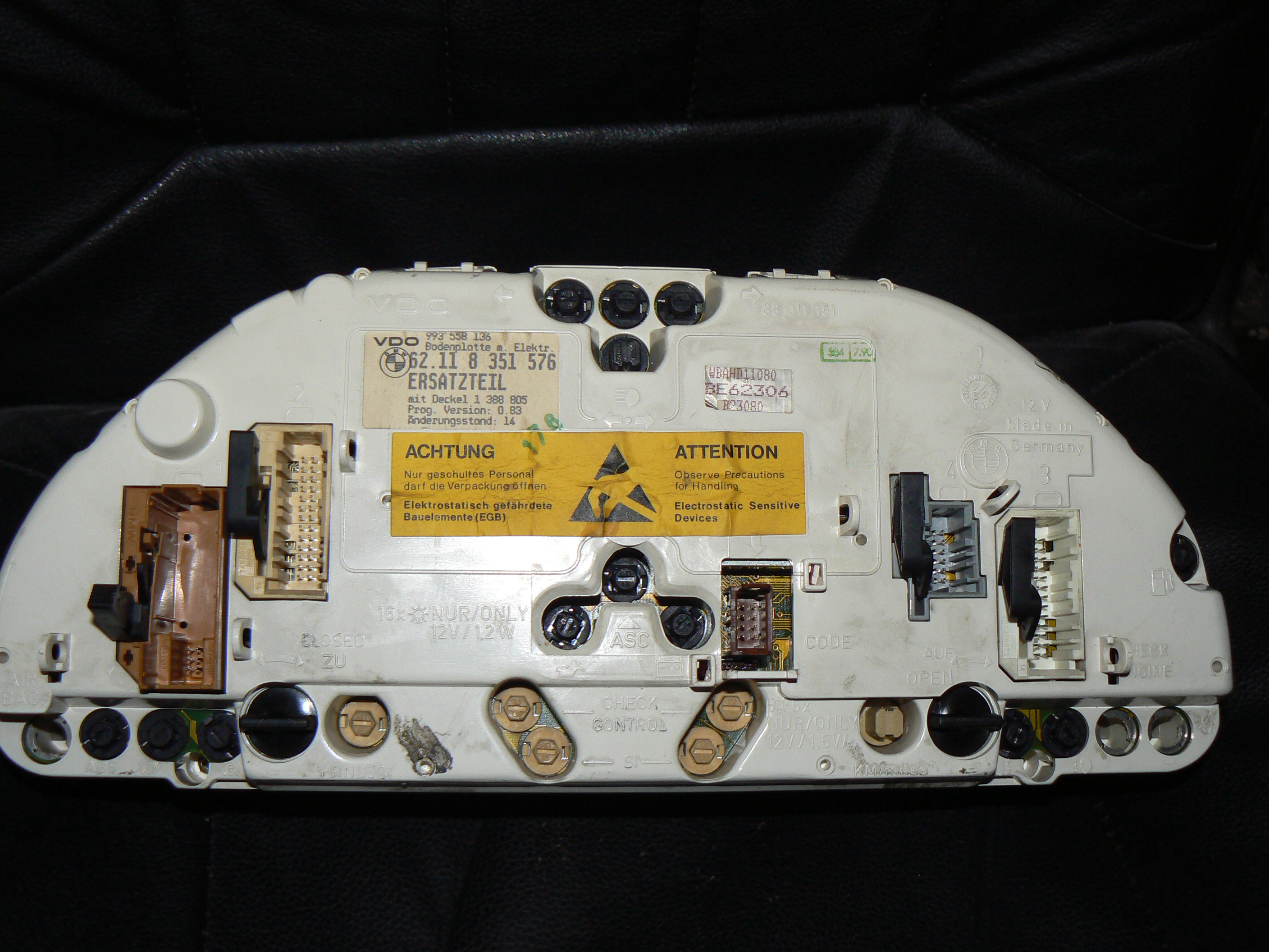

    Witam !!
    Mam problem z Licznikami w BMW. Wszelkie dane liczników na zdjęciach poniżej:
    (naklejka z Kostki CODE jest przyklejona powyżej złącza CODE)
    BMW E34 535 bez EML - Na wyświetlaczu kompa CODE oraz PPPP... BMW E34 535 bez EML - Na wyświetlaczu kompa CODE oraz PPPP... BMW E34 535 bez EML - Na wyświetlaczu kompa CODE oraz PPPP... BMW E34 535 bez EML - Na wyświetlaczu kompa CODE oraz PPPP...
    Wyczytałem w poprzednich tematach, że jest problem z Kostką CODE i mieli rozwiązanie jak jest w zielonej podstawce... niestety u mnie jest w brązowej.
    Zegary ogólnie działają - nie ma skazania poziomu paliwa, temperatury oraz licznika przebiegu. Wszelkie funkcje komputera są zablokowane i wyświetla się na licznikach CODE oraz na kompie PPPP.
    Coś na kości na pewno jest, bo po wyjęciu jej i wsadzeniu liczników bez niej obrotomierz oraz prędkościomierz wskazują bzdury...
    Prawdopodobnie wykasowała się część zawartości kości bądź uszkodziła. Proszę o wszelką pomoc. Przydadzą się wsady instrukcje programowania itp. Chyba że ma ktoś taka kostkę to kupię... albo inne rozwiązanie zaproponuje.

    Wywalony wsad.

    jedź gdzieś kto ma Winkfp albo GT1 to przekodują Ci soft w liczniku na świeży lub nowszy, powinien ruszyć. Jeśli nie jak się da odczytać błędy z licznika.
