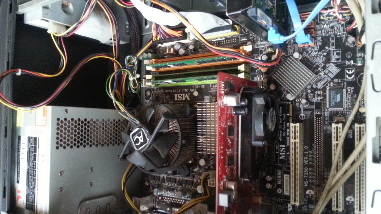

    Problem jak w temacie, płyta jest na niezłym chipsecie nvidii 650, ale nie posiada żadnych opcji oc i drugiego złącza na grafikę. W sieci nie znalazłem biosów do niej.
    Pytanie czy można wgrać bios od wersji pełnej, znaczy SLI?

    Bartusjusz
    Poziom 25  
    Tak, właśnie ta ze zdjęcia. Ma napis MSI na laminacie, a bios fujitsu.

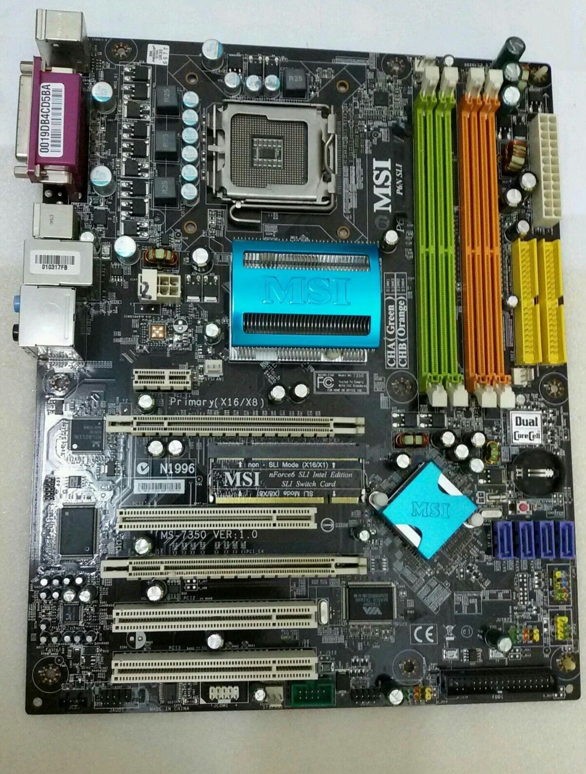

    dell44
    Moja jest identyczna jak ta.https://obrazki.elektroda.pl/8151193400_1322332237.jpeg
    Nie twierdzę że przejdzie to na każdej wersji chciałem tylko pomóc osobom posiadającym jeszcze takie płytki.

    dell44
    Przepraszam że tak późno.To moja płyta.MSI P6N Platinum - Wersja zwykła nie SLI, potrzebny bios z opcjami oc.MSI P6N Platinum - Wersja zwykła nie SLI, potrzebny bios z opcjami oc.
