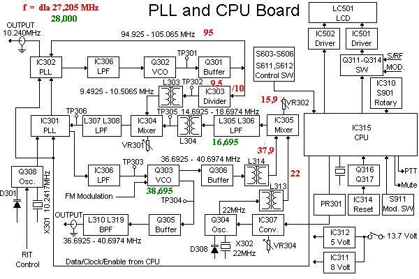

    Zobacz z czym musisz sobie poradzić w naprawie i strojeniu płyty PLL.
    Blokowy z podanymi częstotliwościami - dla pomocy w zrozumieniu tych PLL jako całości :
    Ranger RCI2950 - jak naprawić problem z częstotliwością po włączeniu?
    Oddałbym radio do naprawy do "dobrego" serwisu radiowego.

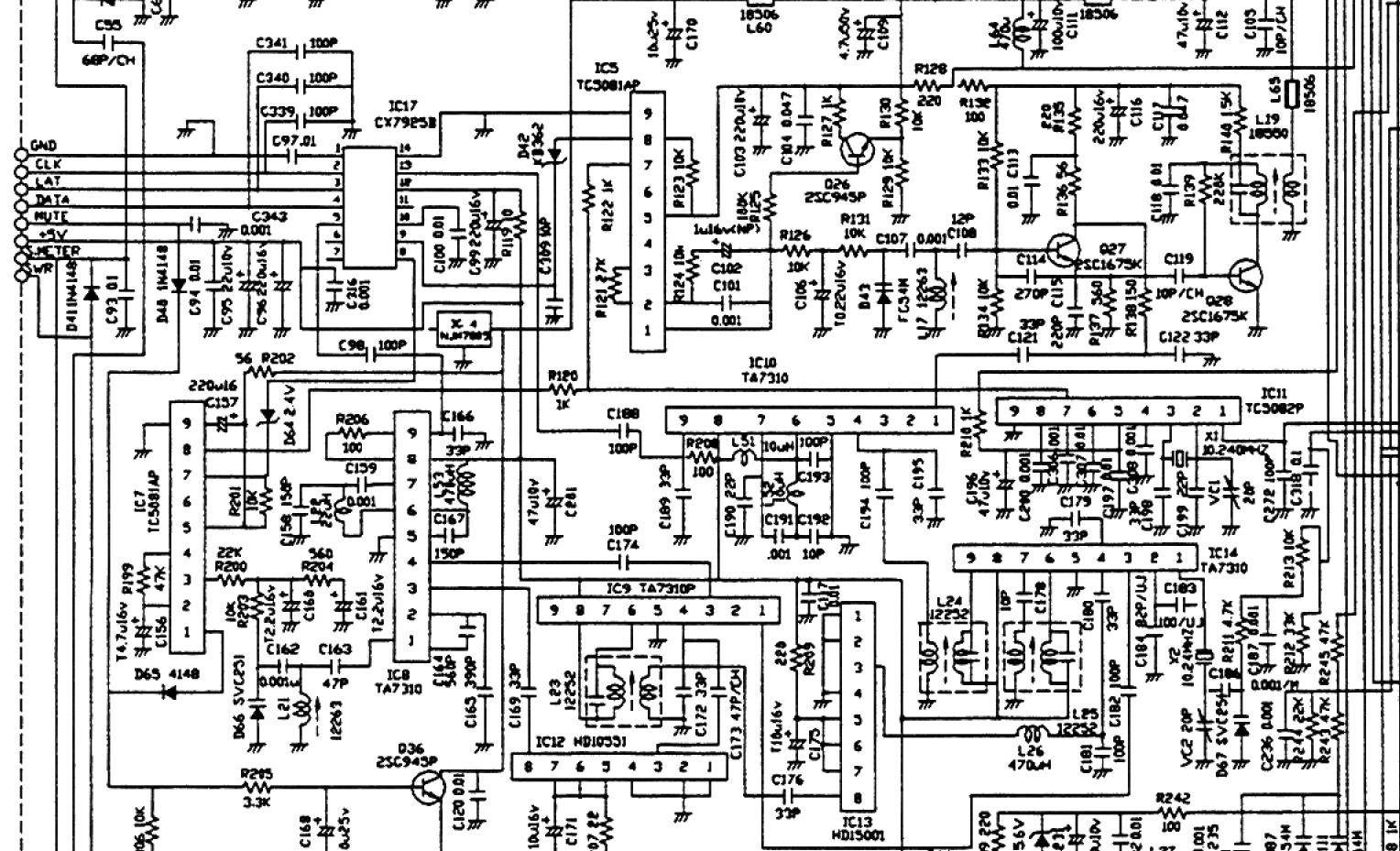

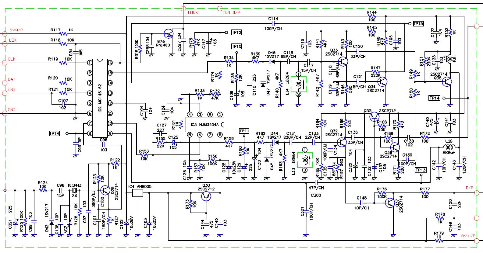

    Poprawiam wpis ze schematem PLL dla RCI-2950 :

    A ten powyższy schemat blokowy PLL to nie jest aby z Uniden HR lub Presidenta Lincolna?
    Co to ma do RCI2950?
