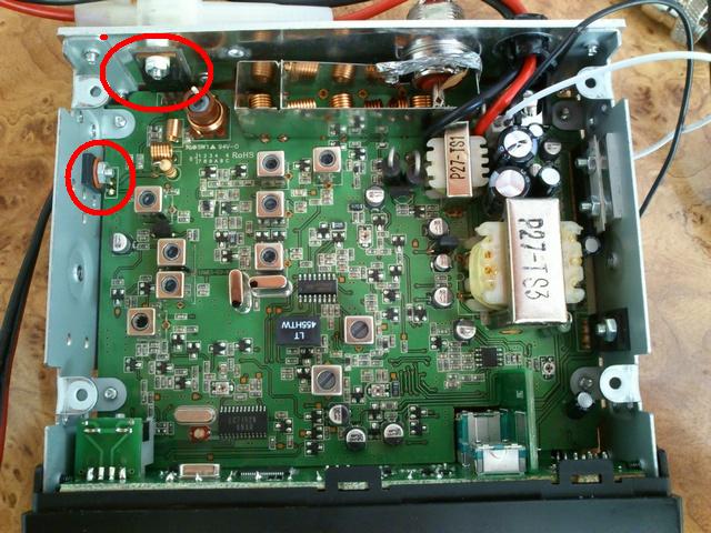

    Witam wszystkich!
    Mam problem z naprawą.Mikrofon a raczej głośnik 150 ohm,który tam robi za mic już sprawdziłem ,jest okey.Przy wciśniętej gruszce moc na 100 % podczas nadawania nie wychodzi - sprawdzone.C 2078 sprawdzony - jest sprawny.Przejrzałem płytę pod kątem zimnych lutów,wygląda jak nówka więc na razie jej nie przelutowałem.Kombinacji z włączaniem radyjka i wciśniętymi DW/M2 i CH9/M3 też próbowałem i nic.Na prawdę nie mam koncepcji co dalej.Dołączam poglądową fotkę wnętrza radyjka.

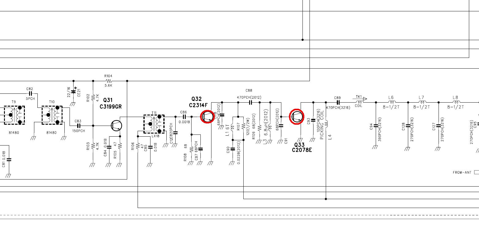

    Lafayette Ermes - brak nadawania, sprawdzony mikrofon i C2078, brak koncepcji co dalej
    A na schemacie :
    Nie wylutowywując tranzystory możesz sprawdzić napięcia na Bazach i Kolektorach tych Q.
    W czasie nadawania na bazie Q32 powinno się pokazać napięcie ujemne około -0,2V.

    Driver sprawdzony,jest w porządku ale.. na jego bazie w czasie nadawania jak i podczas odbioru jest cały czas 0,00 V.
  • #5 12043447
    SP5ANJ
    Spoczywaj w Pokoju
    ... na jego bazie w czasie nadawania jak i podczas odbioru jest cały czas 0,00 V.
    Podczas odbioru to normalne i powinno być 0V, ponieważ tranzystor nie bierze udziału w odbiorniku ale w czasie nadawania jeżeli nie ma napięcia ujemnego to świadczyć może o tym, iż na wejściu (bazie) tego Q32 nie ma mocy, którą ten driver ma wzmocnić.
    Zrób sobie sondę w.cz. i sprawdź gdzie "gubi" się moc w czasie nadawania.
  • #6 12043477
    SvenG
    Do sprawdzenia jeszcze dioda modulacyjna D24 a także rezystory R106 (47R) i R107 (120R).
  • #7 12104084
    kris015
    Witam ponownie!
