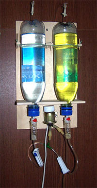

    Urządzenie może służyć do podawania środków pielęgnacji roślin w akwarium, suchej i mokrej karmy dla zwierząt domowych - ptaków w klatce (woda, ziarna) czy rybek w akwarium w czasie dłuższej nieobecności ich właścicieli.
    Automatyczny dozownik do akwarium
    Opis urządzenia i jego przeznaczenie
    Urządzenie składa się z 3 niezależnych timerów służących do sterowania 3 dozownikami (zaworami elektrycznymi na 12V), za pomocą których podaje się substancje płynne do akwarium. Jeśli chcemy podawać substancje innego typu, np. karmę dla rybek, jej określone porcje są dozowane co pewien czas, 3 razy na dobę - co 6, 2 i 16 godzin. Urządzenie pracuje następująco: na początku włącza się pierwszy timer, określający czas otwarcia pierwszego dozownika. Po zakończeniu pracy pierwszego timera, za 6 godzin włącza się drugi timer, a po nim, za 2 godziny, włącza się trzeci timer. Po zakończeniu pracy trzeciego timera, po upływie 16 godzin, włącza się pierwszy i cały cykl zaczyna się od początku. Cykl trwa 24 godziny. W ciągu doby timery włączają się 3 razy w określonym indywidualnie czasie, osobno dla każdego kanału.
    Czas otwarcia zaworu wynosi od 1s do 4min i 15s (krok ustawienia to 1s). Wszystkie ustawienia czasu dla każdego timera są zapisywane w pamięci nieulotnej, co gwarantuje ich zachowanie w momencie odłączenia zasilania.

    Elementy i montaż
    Zastosowano brzęczyk elektromagnetyczny 50Ω.
    Do sterowania zaworami autor wybrał N-kanałowe MOSFETy, ich typy przedstawiono na schemacie (można je wziąć z zepsutej płyty głównej, jest tam ich ok. 10).
    Układ scalony 78L05.
    Mikrokontroler AVR ATtiny13 taktowany wewnętrznym generatorem RC o częstotliwości 8MHz.
    W załączniku firmware ze screenshotem jak wstawić FUSE bity w czasie programowania. Jest też model w programie Proteus, w którym można wirtualnie podejrzeć pracę urządzenia. Ale wsad w Proteus różni się od rzeczywistego urządzenia ( 3_demo.hex). Tam okresy pomiędzy pracą timerów 1, 2 i 3 są liczone nie w godzinach, tylko w sekundach, czyli zamiast 6, 2 i 16 godzin, mamy 6, 2 i 16 sekund, żeby można było poglądowo prześledzić cały cykl pracy urządzenia w krótkim czasie. Pozostałe funkcje (kalibracja, programowanie timerów, sygnalizacja) są takie jak w rzeczywistym urządzeniu.

    Do podawania nawozów do akwarium sie nie nadaje. Bo jak chce np podać 5ml plynu, to jak mam to ustawić, metodą prób i błędów? To w krótkim czasie będę miał glony.

    Wg mnie bez sensu taki sterownik, nadaje się co najwyżej do sterowania oświetleniem. Grzałka, podawanie pokarmu itp powinny być na podstawie czegoś a nie czasu, np. temperatury, gdy spadnie to trzeba włączyć grzałkę.
    Co do pokarmu to dajesz powiedzmy 2-3razy dziennie i zdawało by to egzamin co do grzałki to termostat. Według mnie to dobre rozwiązanie nawet jeśli chodzi o dozowanie np.5ml w jednym cyklu ponieważ jest(nie wiem jak się to nazywa) chodzi mi o dozownik z kroplówki. Oczywiście jest wiele lepszych rozwiązań. Ale to też należy do dobrych

    Ilość podawanego nawozu może sie zmieniać i w zależności ile jest go w wodzie, podajesz odpowiednią dawkę. Gdyby sterownik mógł mierzyć zawartość poszczególnych nawozów i w zależności od wyniku podawał odpowiednią ilość to by było ok. Jednak testy są kropelkowe i nie wiem czy można dostać sondy na np. : potas, fosfor, azot, żelazo, magnez. A nie pilnowanie ilości danych składników (i ich wzajemnej proporcji), to proszenie się o kłopoty w akwarium.

    Do dokładnego dozowania nawozu można użyć pompki wibracyjnej jaka jest stosowana w ciśnieniowych ekspresach do kawy lub w odkurzaczach piorących. Tylko zamiast podłączać do napięcia zmiennego można podawać impulsy napięcia stałego. Wtedy każdy impuls to taka sama dawka płynu z pompki odpowiadająca pojemności komory tłoczka w pompce.
