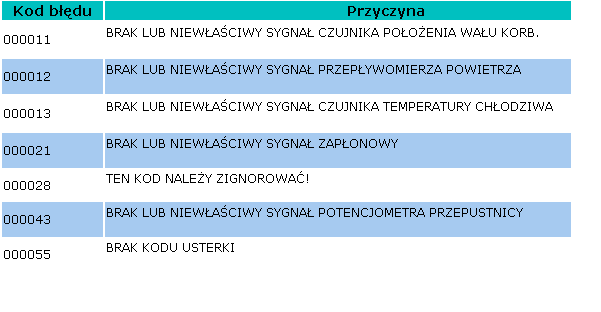

    Czy ktos posiada tabele kodow oraz sposo ich kasowania i odczytywania do micry k11, Lub czy kotos wie czemu silnik zeby ustabilizowac wolne obroty potrzebuje ok 8-15 sekund (regulator wolnych obrotow czysty przepustnica umyta)

  • #5 1611327
    zbig73
    no ten opis jest B. ciekawy.
    Mam pytanko skąd jest to ściągnięte bo może jest tam więcej cennych informacji o K11
  • #6 1811035
    krzyck
    Czy ten opis diagnozy można zastosować do Almery N15 1,4, bo chciałbym sprawdzić sondę lambda?
  • #7 14076355
    pawlik118
    Poziom 32  
    tak można, ja w ten sposób sprawdziłem działanie sondy lambda w Almerze n15. Wydaje mi się że micra 1998 i almera z 1996 mają podobne kody jak i same procedury ich odczytu. Zwierając pin 4 z 9 sprawdziłem w micrze i almerze kody błędów ABS. pozdrawiam
