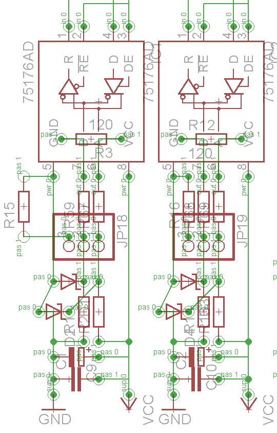

    mam następujący układ:
    płytka z atmega128 i ENC28J60
    połączenie db15 (taśma 15-sto żyłowa) z płytka z 16x rs485
    połączenie RS485 z płytką z atmega32.
    Z serwera www jest inicjowana transmisja do ENC28J60, m128 za pomocą SPI (Ffreq/2 18432000) komunikuje się z ENC28J60, pobiera dane ustawia odpowiedni RS485 za pomocą zatrzasku 74HC595 i wysyła dane i przestawia się na odbiór.
    Slave odbiera dane i odpowiada.
    Wszystko jest ok jak jest zwarty TX slave'a z RX mastera. Jednak przy RS485 sygnał na RX mastera jest zbyt niski aby uC go poprawnie zinterpretował.
    Wyłączenie obsługi ENC28J60 eliminuje ten problem.
    Pytanie brzmi co może powodować takie zjawisko?
    Jakie jeszcze informacje powinienem zamieścić abyście mogli mi pomóc?

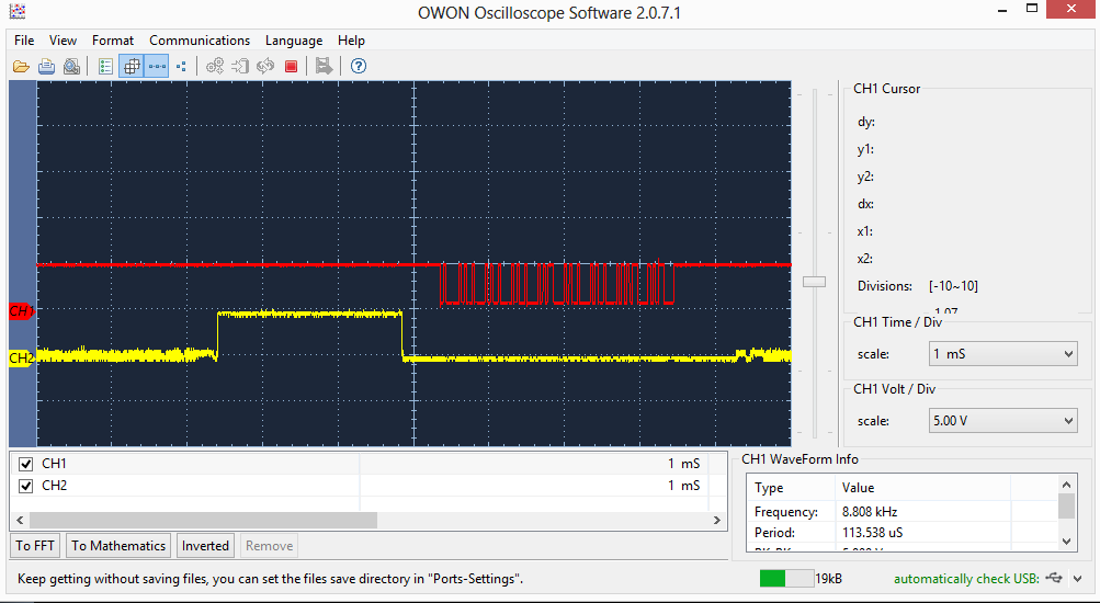

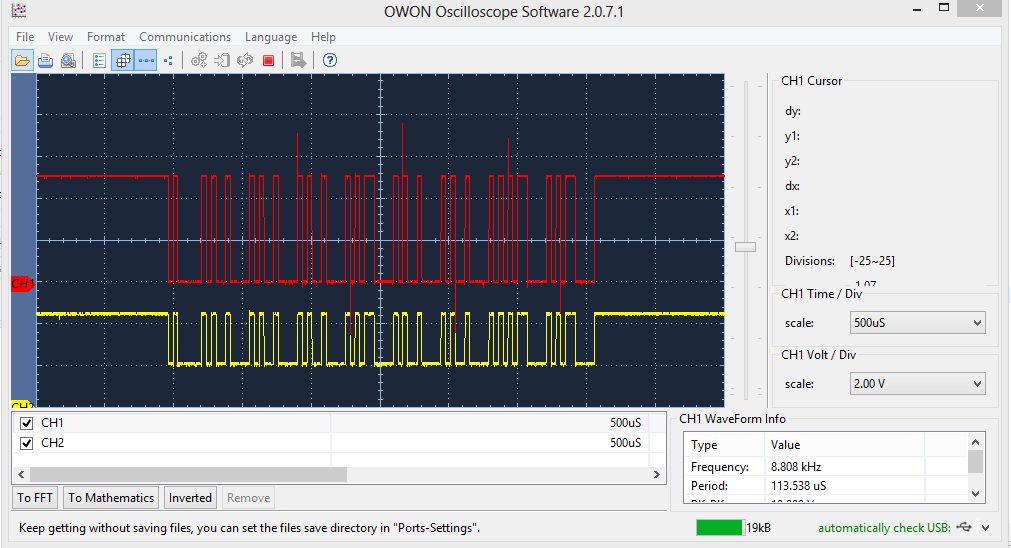

    Poza transmisja na liniach RE/DE wystepuje sygnał zegara SPI, czy to może przeszkadzać?. (oscylogram II CH2)
    Poniżej sygnał nadawany i odbierany:
    atmega128 RX USART - atmega128 RS485 za niski poziom sygnału
    Sygnał RE/DE podczas transmisji (nadawanie niewidoczne- RE/DE Hi).

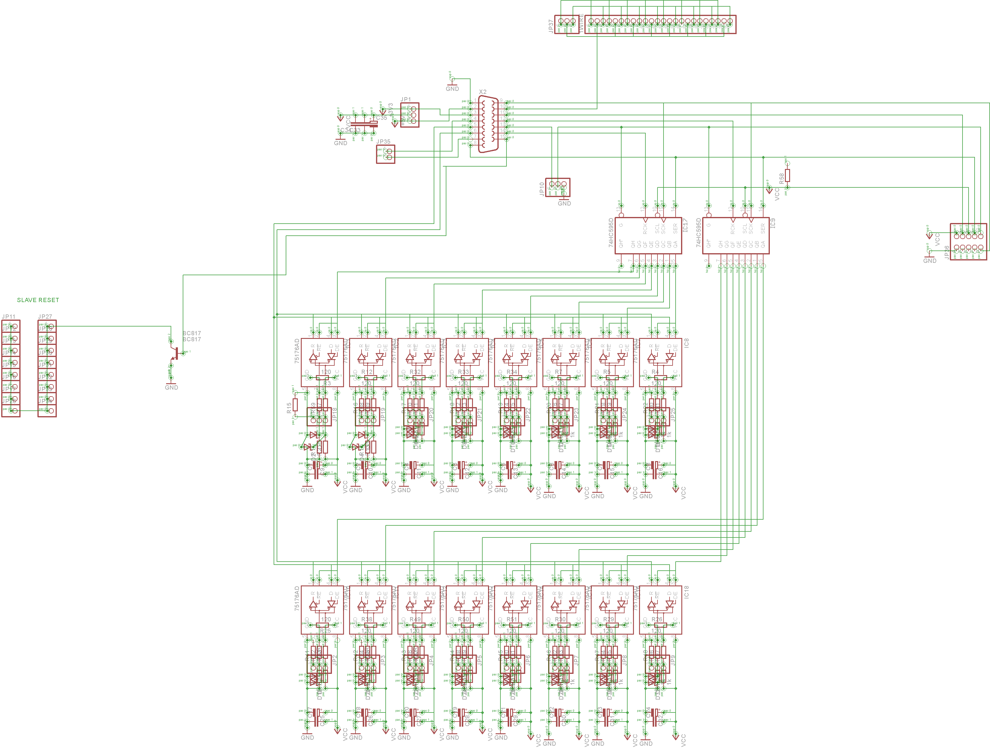

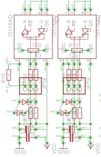

    Schemat płytki RS485 ze złączem DB15

    kamyczek napisz proszę co jest źle, na drugim oscylogramie CH1 to odbiór a nie nadawanie i ono jest przy stanie niskim na RE i DE. Może nieprecyzyjnie napisałem nad oscylogramem:
    Miałem na myśli, że jest pomiar sygnału sterującego RE/DE i RX z UART'a a nie TX. Czyli HI n RE DE (nadawanie sygnał niewidoczny) i LOW RE DE sygnał widoczny ale ze zbyt niskim poziomem.
    Wszyscy piszecie o nieprawidłowym sterowaniu zatrzaskami, pomierzyłem to i mam tak jak na zdjęciach, podczas nadawania HI (reszta zatrzasków LOW) i odbierania wszystkie zatrzaski LOW.
    Problemu nie ma przy dwóch AD485, wszystko działa. Kłopot jest jak dolutuje trzeci (na dowolnej pozycji). Sterowanie zatrzaskami jest ok, HI jest tylko na jednym nigdy na dwóch naraz.

    Ten układ zakłada możliwość pracy z 16 szt AD485 (po stronie mastera) więc terminatorów musi być tyle ile układów tak samo z R podciągającymi. Do każdego AD485 są podłączone urządzenia i najdalsze będzie miało terminator. Czyli znowu 16 najdalszych ma terminatory.
    Obecnie działa to na 3 układach po stronie mastera i jednym podpiętym do (dowolnego) jednego z trzech masterowych i jest terminowane.
    Jeżeli są dwa po stronie mastera (załączony schemat dotyczy właśnie układ mastera) to sygnał RX jest degradowany. Wylutowanie jednego i pozostawienie dowolnych dwóch powoduje, że wszystko jest ok..
    Chyba powinienem to narysować, ale na razie nie mam czym.

    Ciekawa teoria ale nota układu ADM485 strona 12 (fig 30) pokazuje jak to ma wyglądać terminatory są na końcach magistrali , polaryzacja może być w jednym miejscu i jej zadania jest proste polaryzacja linii przy braku układu master załatwaia problem stanów nieustalonych generujących śmieci na układach odbiorników .
  • #20 12069728
    wojtekr
    I tak właśnie jest. Zerknij przyjacielu na schemat na początku wątku. To jest schemat układu 16 szt AD485, którymi steruje MASTER. Do tego podłączam na razie JEDNEGO slave'a do dowolnego układu AD485 po stronie mastera i działa jeżeli na płytce jest nie więcej niż 2 układy AD485.
    Ta sama sytuacja gdy zwiększam ilość slave'ow- działa wszytsko ok ale do momentu nieprzekroczenia 2 szt. AD485 po stronie mastera.
    TO JEST 16 NIEZALEŻNYCH magistrali RS485 sterowanych dwoma zatrzaskami i jednym UART'em dlatego MUSZĄ mieć 16 par terminatorów i 16 (32?) pary polaryzacyjnych.
  • #21 12069933
    kamyczek
    I tak to właśnie jest jak się łączy 16 wyjść z układu ADM485 razem .... To nie ma prawa działać w takiej formie . Połączyłeś wyjścia z układu ADM485 razem dlatego nie ma prawa to działać poprawnie . Minimalną zmianą jaka jest potrzebna to dodanie układu multipleksera podłączającego tylko wybrane wyjście R układu ADM485 do RX w procesorze lub dodanie w szeregu między każdym R ADM a RX procesora diody katodą do wyprowadzenia nr 1 układu ADM485 i podciągnięcie przez rezystor 1K do +5V wyprowadzenia rx procesora ale w tym przypadku jeśli na kilku magistralach pojawią się sygnały dostaniemy "wypadkową" na Rx.
  • #22 12069972
    wojtekr
    I wygląda na to, że to jest odpowiedź na mój problem. Ciężko było się dogadać ale rozumiem, że potwierdzasz moje obserwacje na temat ilości połączonych wyjść RX?
    A czemu tak się dzieje tylko przy RX, przy nadawaniu nie ma tego problemu?
    I czym możan by multipleksować RX TX Uarta?
  • #23 12070003
    kamyczek
    Wyprowadzenie R układu ADM485 jest wyjściem i łączysz 32 wyjścia , a w przypadku TX wyjściem jest procesor a wejściami są ADM485 więc w jedną stronę masz wyjście i 32 wejścia co jest układem poprawnym ale sytuacja odwrotna jest po stronie odbiorczej procesora masz 1 wejście i 32 wyjścia !!!
