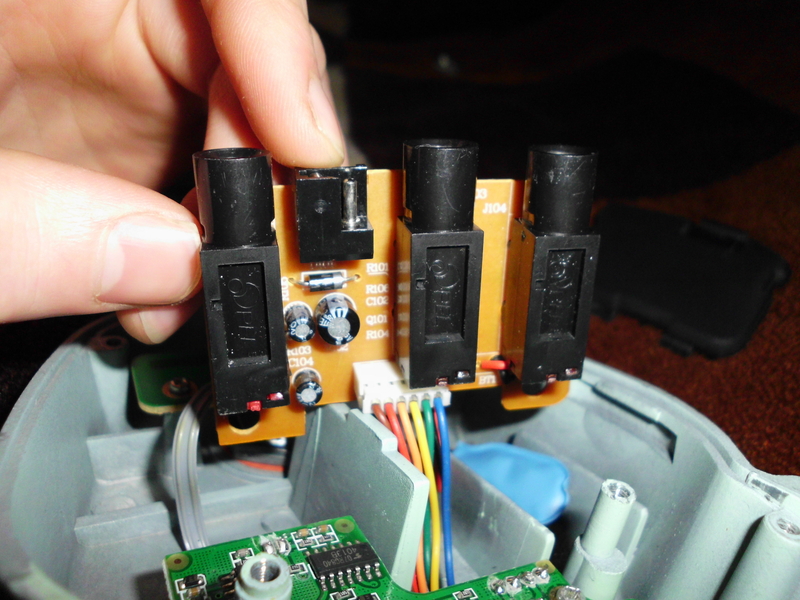

    Zakupiłem sobie efekt Danelectro Cool Cat chorus. Podpiąłem do wzmacniacza i wszystko ładnie grało, aż do dzisiaj. Dioda świeci ale dźwięk się w ogóle nie zmienia. Wzmacniacz to Marshall Valvestate 8080
    Kable mam dobrze podpięte. Kręcenie gałkami nie zmienia dźwięku. Podpięcie zasilacza pod efekt nic nie daje, poza mocniejszym zaświeceniem się diody.
    Proszę o pomoc !

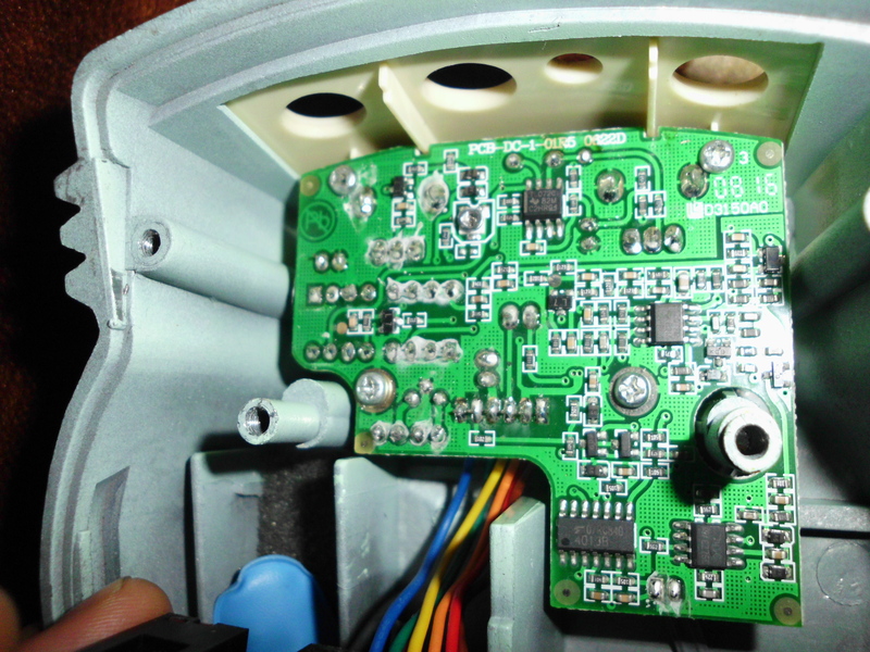

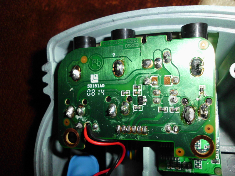

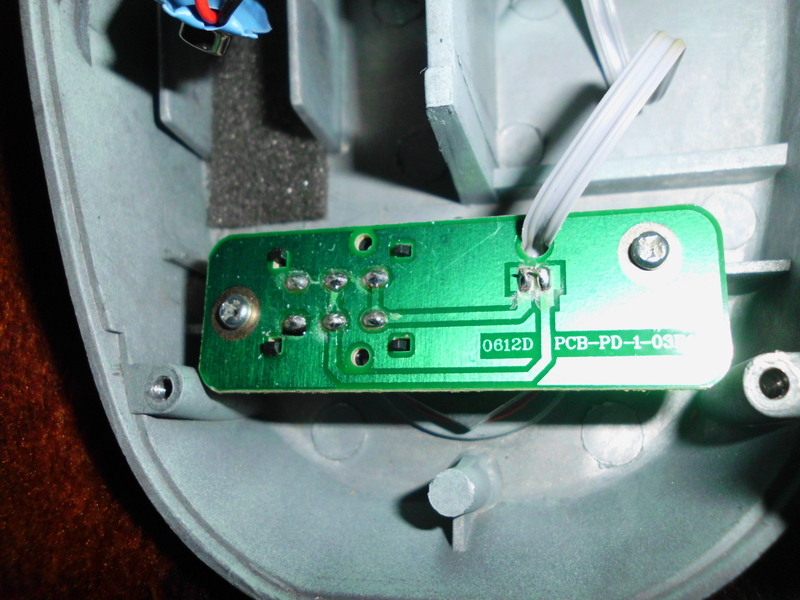

  • #5 12050761
    Reynolds97
    Podłączyłem tak jak mówiłeś, lecz efekt nadal nie działa. Przepuszcza normalnie dźwięk, ale go nie zmienia. Przy okazji wzmacniacz głośniej szumi/buczy
    Zdjęcia :
    Efekt gitarowy problem - Danelectro Cool Cat Chorus nie działa Efekt gitarowy problem - Danelectro Cool Cat Chorus nie działa Efekt gitarowy problem - Danelectro Cool Cat Chorus nie działa Efekt gitarowy problem - Danelectro Cool Cat Chorus nie działa
    Nie wiem jak się dostać głębiej, nie mogę wyciągnąć tej płytki Efekt gitarowy problem - Danelectro Cool Cat Chorus nie działa

    ZBIGNIEW GOGULSKI
    Myślę że po prostu trzeba odkręcić 4 wkręty mocujące płytkę które widać na zdjęciu i na pewno z drugiej strony są potencjometry z których trzeba będzie ściągnąć gałki(chociaż nie dałeś zdjęcia z drugiej strony obudowy).
    Nie wiem czemu miałby więcej szumieć i buczeć- miałem chorusa do gitary i wpięty był na wejściu wzmacniacza i super działał. Ja na twoim miejscu dobrze bym posprawdzał te kable którymi to łączysz a poza tym sprawdziłbym gniazda wejścia wyjścia bo widać na zdjęciu że ktoś już tam lutował jedno z gniazd. Ja bym włożył dany kabel sygnałowy do gniazda i przemierzył omomierzem kabel razem z gniazdem na druku gdzie gniazdo jest wlutowane.
    Przejrzyj pod lupą wszystkie miejsca lutowania może gdzieś być zimny lut.
