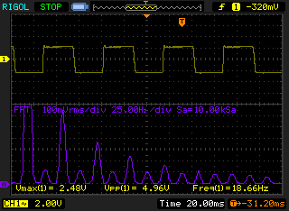

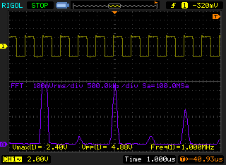

  • #8 12086890
    marnowak
    Na wyjściu PB3, tam gdzie powinno być 1MHz jest 1MHz:
    ATMEGA8 - Jak zaimplementować modulację ASK na PB3 przy 1MHz?
    oraz pasożytniczy przebieg:
    Skąd się bieże przebieg pasożytniczy i jak się go pozbyć bez używania filtrów na wyjściu PB3?

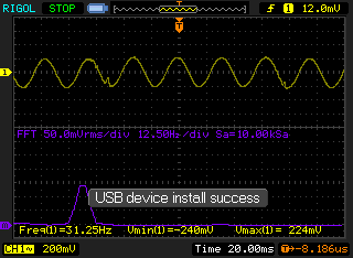

    Więc tak.
    Zasiliłem z akumulatora przez stabilizator 5V.
    Okazuje się, że nie jest to problem pochodzący od zasilania.
    Załaczam przebieg na XTAL2. Widać, że oprócz 8 MHz jest tam, także przebieg około 30 Hz.
    Czy to oznaka, że kondensator przy kwarcu uszkodzony/nie taki. Skąd na XTAL dodatkowy przebieg o częstotliwości kilkudziesięciu Hz?
