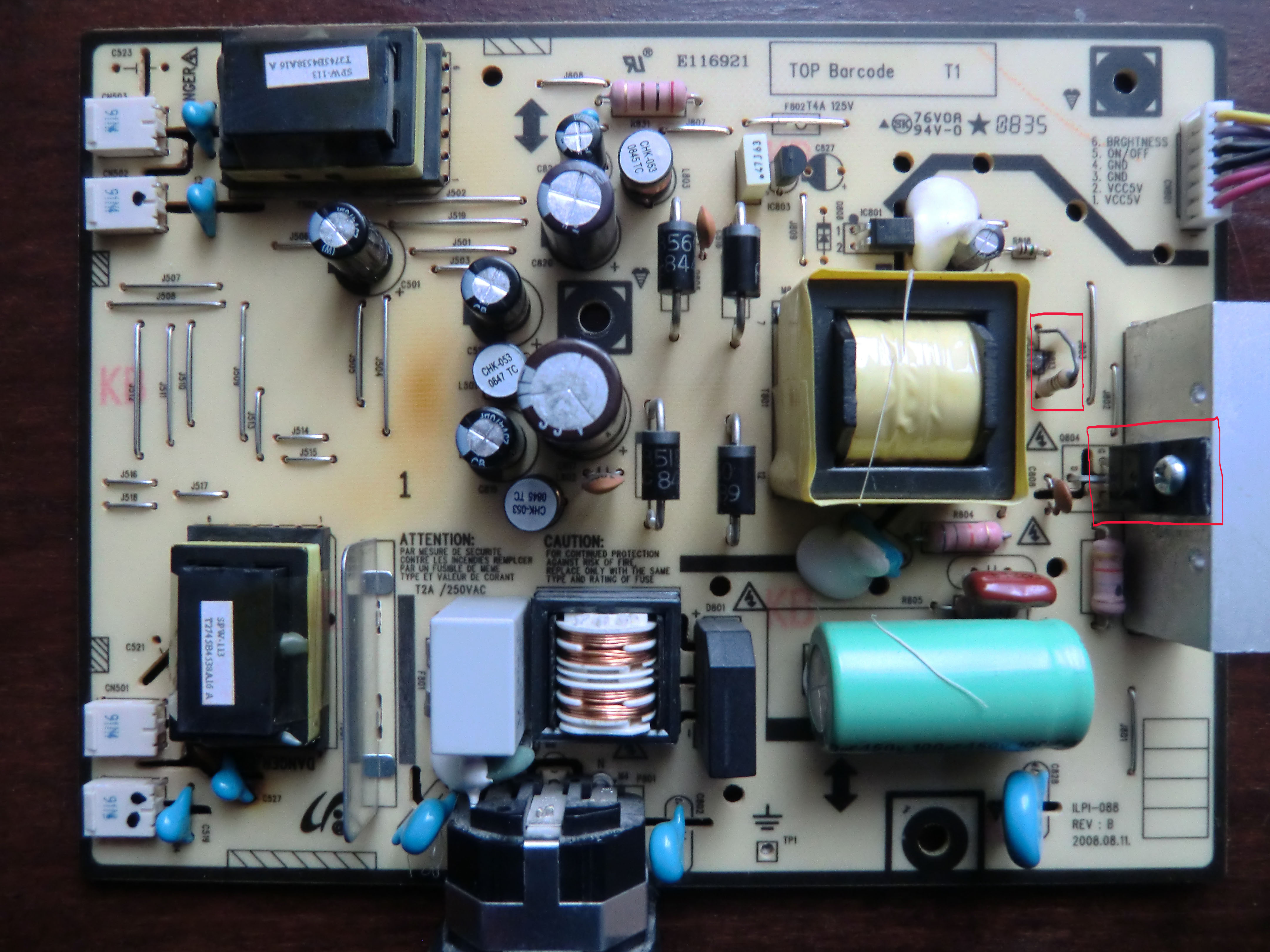

    Po włączeniu monitora nagle coś strzeliło,po rozbiórce spalony Tranzystor Q804 AP2761I

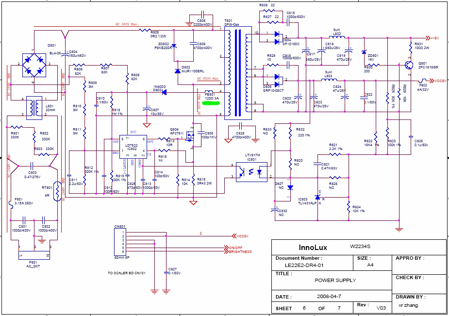

    rezystor R813 10Ω i FB801 element SMD.Tranzystor i rezystor wymieniłem,chodzi o SMD nie jest to ani opornik ani kondensator,z tego co wiem jest to FERRYT jego parametry 120Ω 3A.Pytanie czy można go zmienić zwykłym rezystorem 120Ω.Wiem że SMD kosztuje grosze,po prostu chcę wiedzieć czy można tak zrobić.
    Opis elementu SMD
    http://www.tme.eu/pl/details/lcbb-121/ferryty-koraliki/ferrocore/#

    Można zastąpić rezystorem SMD.
    Wymiana tylko tych elementów, które się spaliły to zwykle za mało.
    Do wymiany kondensatory elektrolityczne.
    Pozatym musisz sprawdzić wszystko co potrafisz sprawdzić.
    Było zwarcie - była jakaś przyczyna.

    Właśnie wymieniłem elki i SMD.Wlutuje rezystor SMD i sprawdzę co się stanie.

    Po wymianie elementów SMD nic się nie dzieje.Prawdopodobnie padł układ LD7522PS w zasilaczu wymienię go i myślę że powinien ożyć,ale to się okaże.
