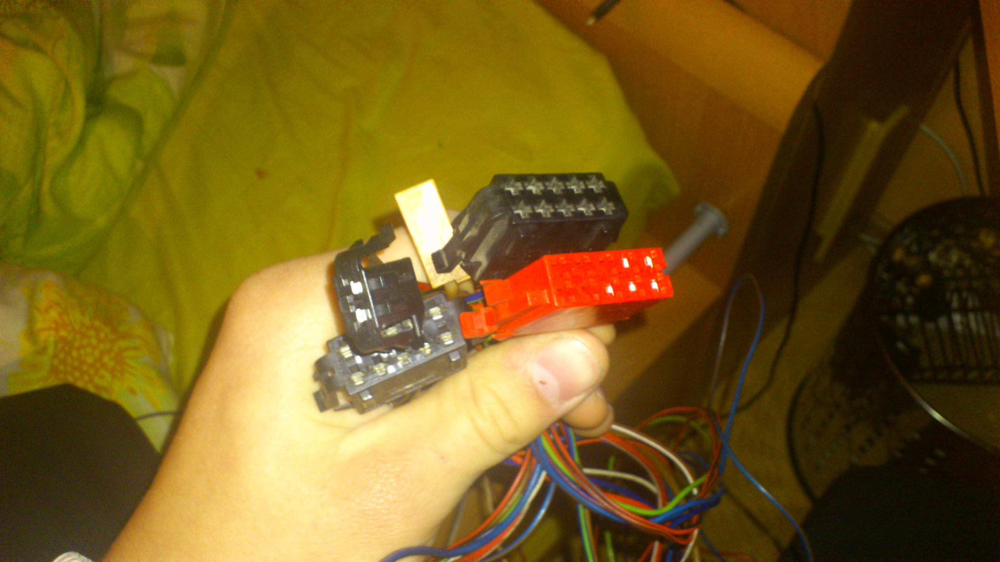

    Witam was jestem w trakcie Swap-a z 1.8 Gl na Vr6 w golfie 3. Wszystko zostalo ukończone oprócz jednej kostki. Kiedy kupilem silnik i calą instalację kilka kabli było uciętych. Dwie kostki z tych trzech idą do drzwi aczkolwiek została mi jedna, która łączy sie z tymi dwoma pozostałymi, w tym problem Że nie wiem gdzie ją podlaczyć. Kable zostaly już zlutowane i wygląda na to że ta pozostała kostka idzie gdzieś obok radia lub w tamtej okolicy. Proszę o szybką odpowiedź jeśli jest ktoś w stanie mi pomóc. Z góry dziękuje. Tutaj mam zdjęcia tych pinów które już zostaly podłączone oprócz tego czerwonego.

    Ta czerwona wygląda na kostkę ISO zasilającą radio.

    Też patrzyłem ale to nie zasilanie, ta kostka jest połączona z tymi dwoma dużymi, a one idą do drzwi kierowcy i pasażera na prawo.

    Kolego, a czy masz schemat tej instalacji z golfa? Po kolorach przewodów zidentyfikujesz ten wtyk.
  • #5 12055913
    macientos1
    Na zdjęciu powyżej widać, są dwa czerwono-czarne, jasno niebieski, ciemno niebieski, niebiesko brązowy i zielony.

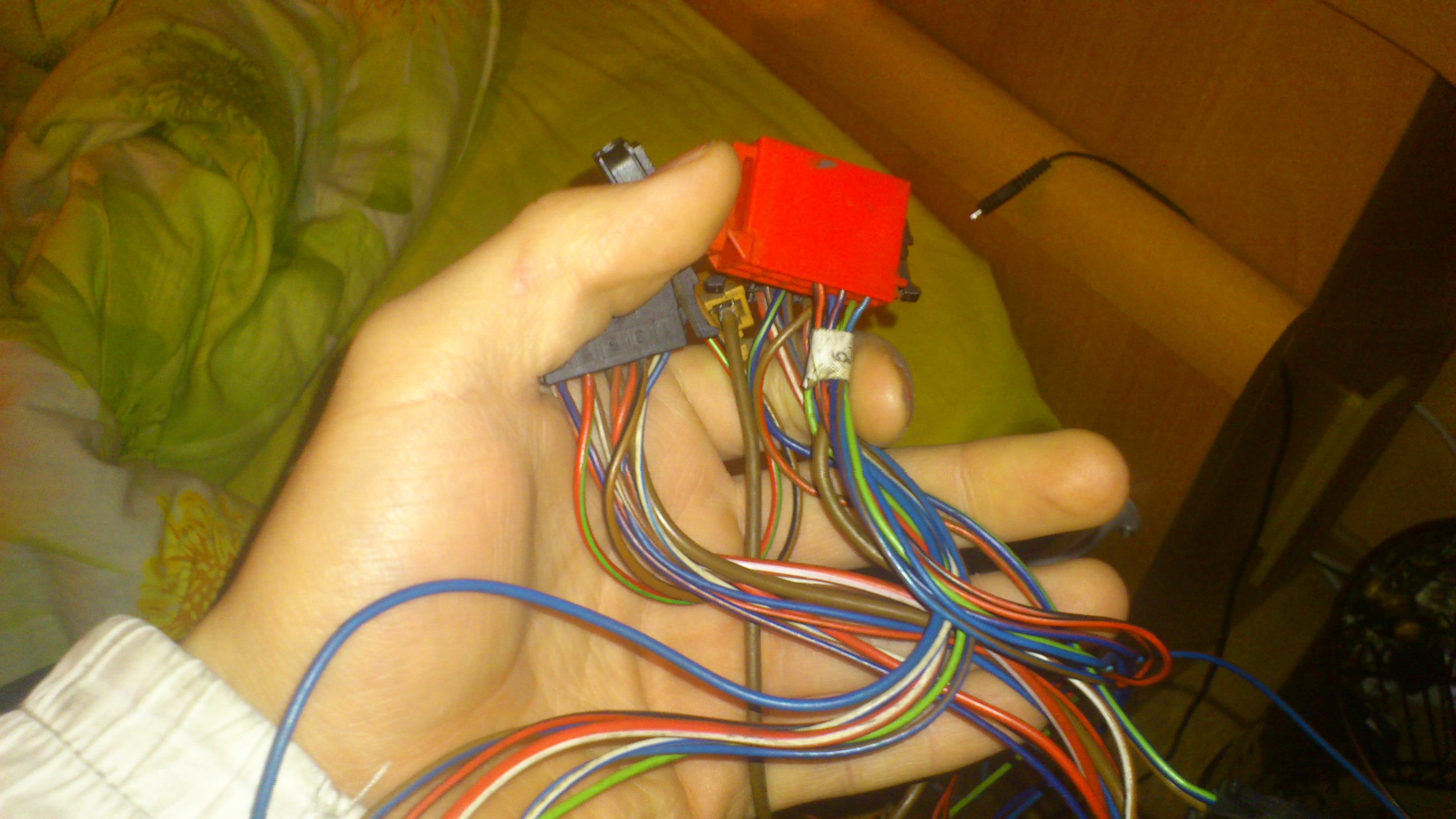

    Te dwie czarne duże kostki co widać na zdjęciu co idą do drzwi. To są takie jak na zdjęciu poniżej tylko zamiast tych dwóch kabli co są tutaj pokazane to ja mam dziesięć.
    Golf 3 VR6 - Gdzie podłączyć pozostałą kostkę przy swapie silnika?
    I te dwie kostki łączą się z tą czerwona, która nie wiem gdzie idzie.

    Nie jest to przypadkiem diebstahlschutz - fabryczny alarm?

    Raczej nie bo na zdjęciach w google mają inne wtyki

    Ta czerwona nie jest od zmieniarki - za mało kabli - jest od wyjścia na wzmacniacz z radia gamma 3.
