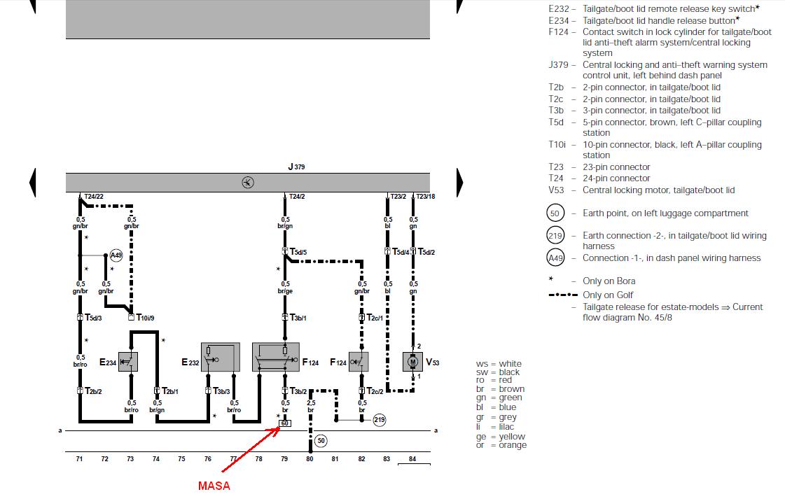

Witam mój problem polega na tym, że od początku nie miałem oświetlenia w bagażniku oraz nie działało otwieranie, zmykanie centralnego poprzez zamek w klapie bagażnika. W dniu wczorajszym rozebrałem tapicerkę i zauważyłem odpietą wtyczkę od mikrostyku znajdującego się w ryglu na dole klapy. Po podłączeniu wtyczki jest oświetlenie bagażnika oraz zapala się kontrolka na desce informująca o otwarciu bagażnika. Problem pojawia się, gdy otwieram klapę otóż załącza się centralny zamykając auto. Sprawdziłem wiązkę prowadzącą do klapy bagażnika ale wszystkie przewody są całe. Dodam, że przekręcenie kluczykiem w zamku klapy nie otwiera auta słychać jedynie pojedyńczy dźwięk odryglowania i to wszystko. Po podłączeniu VAG-a nie ma żadnych błędów.Szukałem na forum podobnego przypadku - wynik negatywny. Jeżeli ktoś wie co należy sprawdzić i od czego należy zacząć proszę o odpowiedź. Z góry dziękuję.
