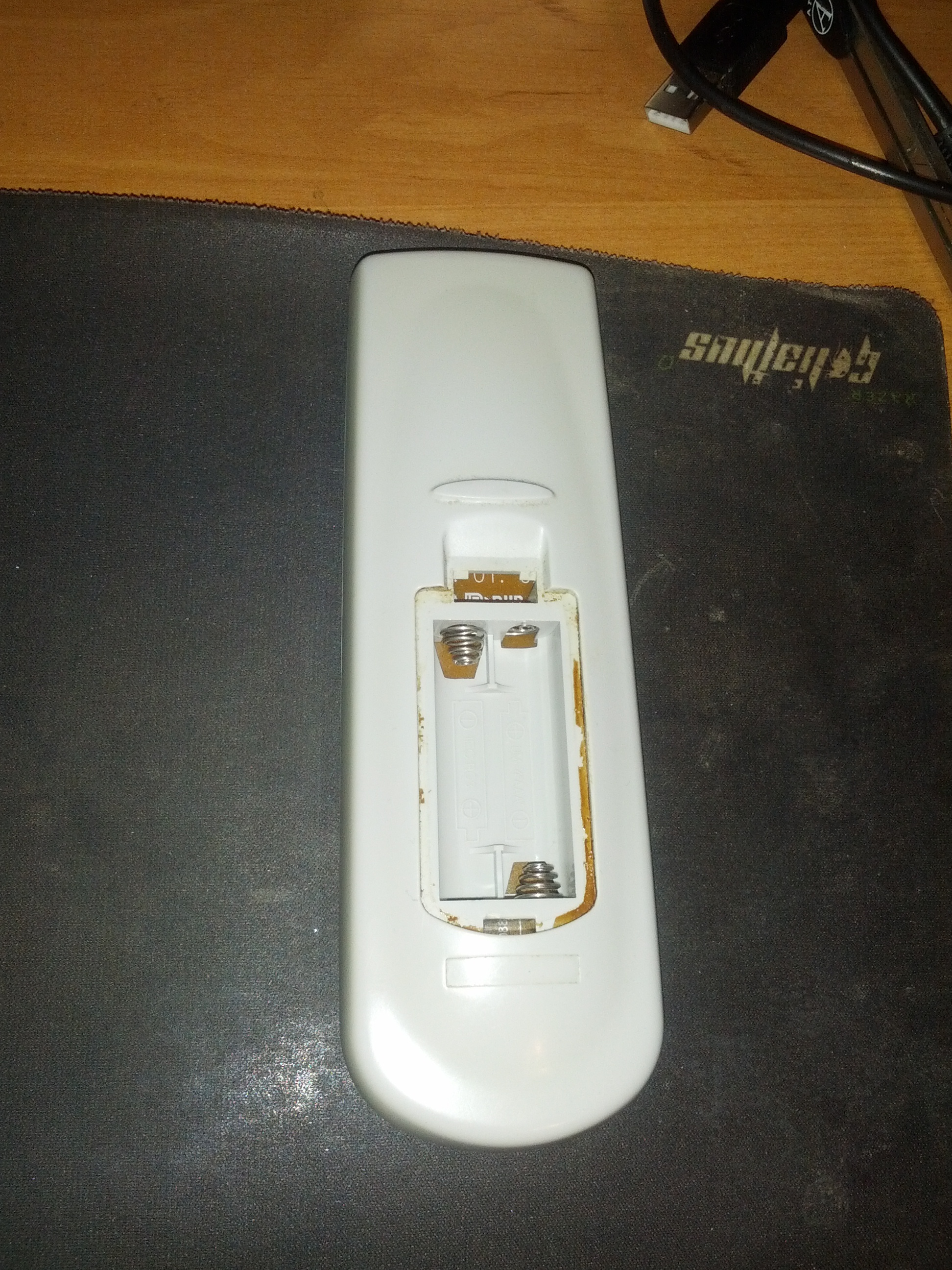

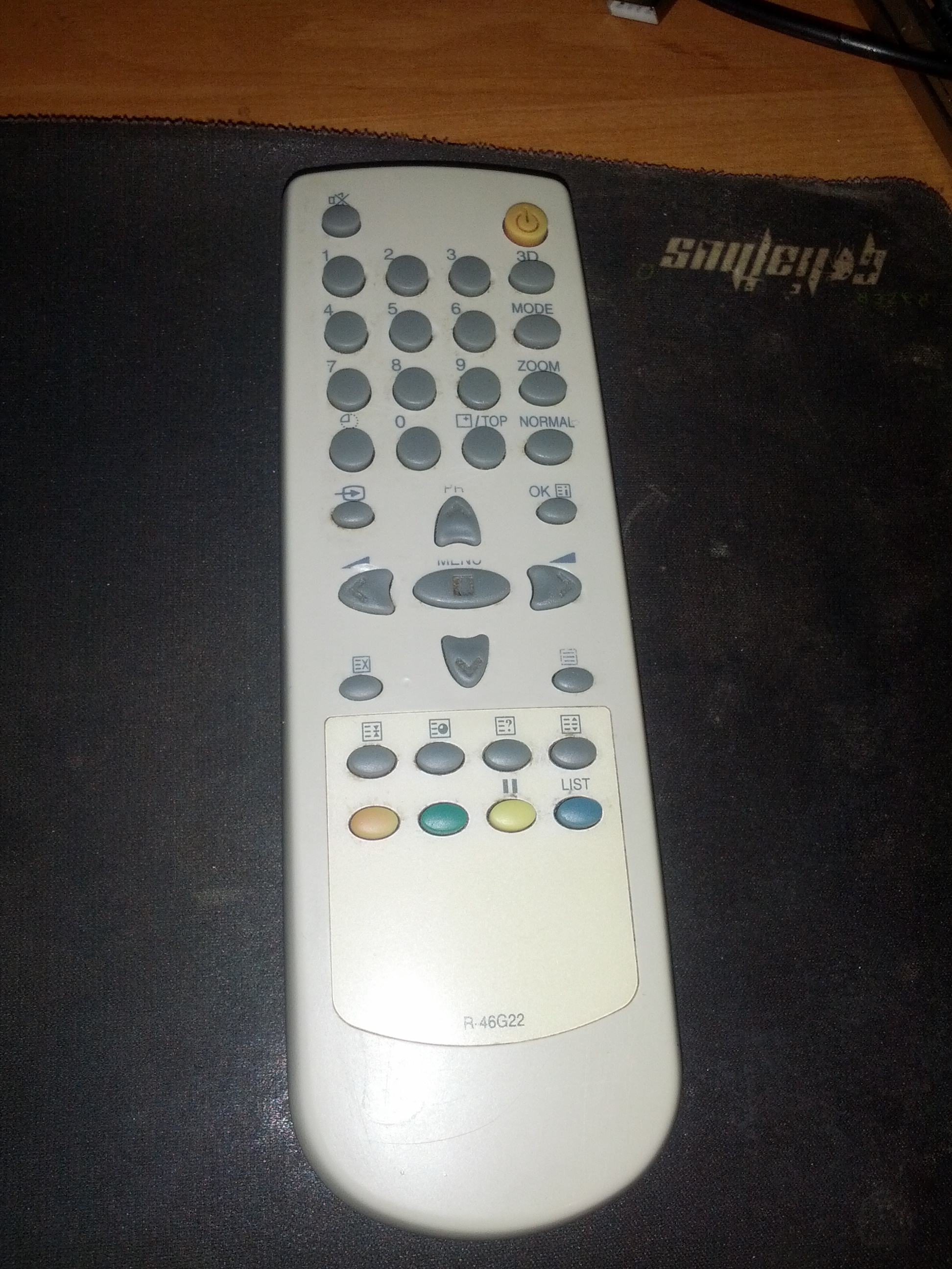

    Witam potrzebuję otworzyć pilot, aby go przeczyścić w środku i dać nowe gumki ponieważ te są zużyte.
    Pilot nie posiada, żadnych śrubek na obudowie w jaki sposób go otworzyć ?
    Z góry dzięki za pomoc.

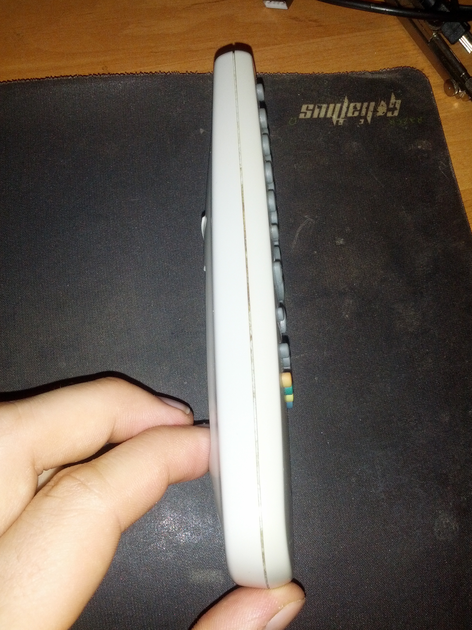

    Musisz znaleźć szczelinę - na pewno jest na zatrzaski. cieniutki śrubokręt podwarzasz i sie otwiera.
  • #3 12057126
    formant
    Ten pilot składany jest na zatrzaski, dwa są obok diody, jeden na dole,na środku i po trzy po bokach, rozbierałem go ostrożnie podważając cienkim wkrętakiem zaczynając od tych obok diody. Jednak nie daje to gwarancji, że któryś się nie wyłamie.
