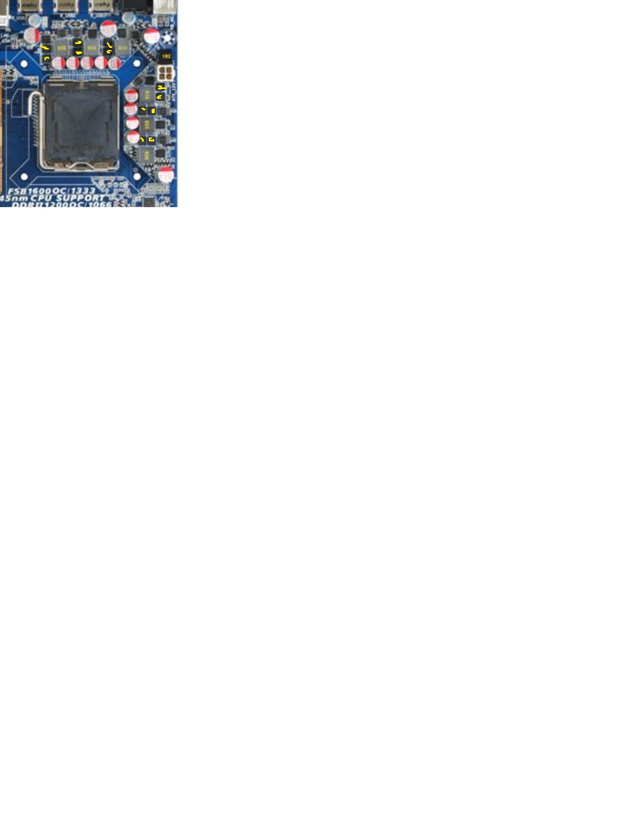

    Chcę założyć chłodzenie na w/w sekcję i do koń ca nie wiem na które mosfety przykleić radiatorki.
    Na te zaznaczone tutaj na czerwono:
    Na które mosfety przykleić radiatorki na płycie Ga EP35-ds3?
    czy tutaj na żółto:
    I będę wdzięczny jeśli macie jakieś wskazówki istotne przy montażu chłodzenia.
    Z góry dziękuję i pozdrawiam.
  • #2 12058737
    Kasek21
    Najłatwiej będzie tak jak na drugim zdjęciu.
    Kiepsko na tej płycie przyklejać radiatory. (mało miejsca i nierównomiernie rozłożone mosfety).
    Jaki procesor? Jakie OC? Jakie VCore?
