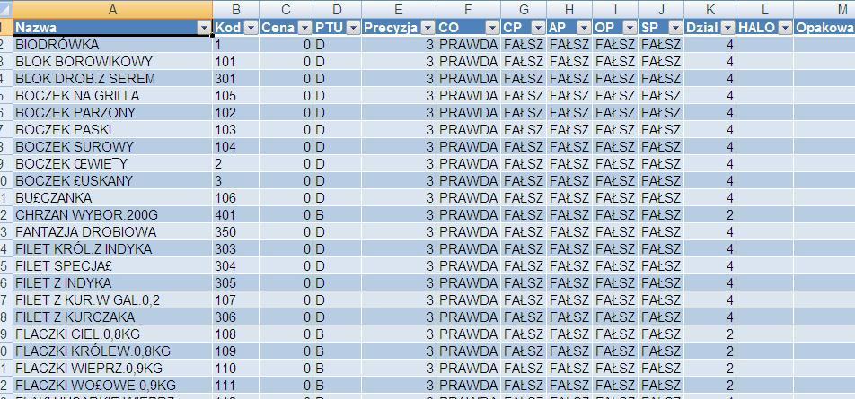

    Szukam programu który pozwoli mi prze konwertować bazę towarów ściągniętą z kasy Elzabu na bazę Novitusa. Mam 2 kasy, kasę Elzab Alfa Extra i Novitus Mała plus. Potrzebuję zgrać kody towarów z Elzabu i wgrać je na Novitusa.

    Jeśli to operacja jednorazowa to:
    - pobierasz z Elzabu program WinECRSerw
    - pobierasz z Novitusa Tango98
    Pobierasz bazę grup oraz towarów z Elzab do pliku txt z uzyciem WinECRSerw -> przestawiasz kolumny by pasowały do formatu pliku Novitus np w Excelu -> zapisujesz jako txt -> wysyłasz grupy a nastepnie towary do kasy Novitus programem Tango98.
    Gotowca to bardzo wątpię byś znalazł. Być może np SmallBusiness pozwala na import towarów z kasy ale czy w wersji demo też to nie wiem...

    Nie bardzo wiem jak zrobić to co napisałeś, bo bazy są w innych formatach, chociażby VAT w jednej zapisywany jest cyframi a w drugiej literami. Tak samo numery plu w Elzabie są zapisywane w inny sposób. Sama zamiana kolumn raczej nic nie da.

    No i właśnie dlatego potrzebny jest Ci Excel by dopasować format z jednej kasy do formatu kasy drugiej.
    Zaznaczasz kolumnę z VAT i funkcją 'zamień wszystkie' zmieniasz stawkę vat na odpowiednią literkę podatku kasy Novitus. Tą samą funkcją (zamień na nic) wycinasz wszystkie $00 z liczb. I tak dalej, ustawiasz kolejność kolum i zapis do txt.
    Zapewne wystąpi też inny format polskich liter - jak nie chcesz sie z tym na razie bawić to zamień je na odpowiedniki bez 'ogonków' i tyle.
    No ale nie znam żadnego automatu który by to zrobił a i w Excelu liczba 'zamień wszystko' nie jest jakaś tragiczna - max kilkanaście.

    Zamykam temat znalazłem sposób. Udała mi się konwersja z Elzabu na Novitusa bez cudowania za pomocą programu "Aktyn", nawet polskie znaki przeszły ładnie.
