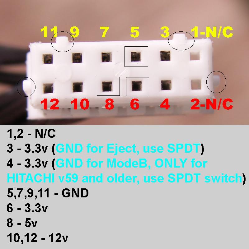

    Do zasilania napędu używam USB Probe. Xbox 360 Hitachi 78 błąd e64 - problem z odczytem klucza i trybem Mode B
    Napęd podłączam standardowo tak jak na załączonym obrazku i może tu tkwi problem?
    Może powinienem zamienić któryś przewód i wpiąć w miejsce 3 lub 4?
    Będę wdzięczny za pomoc i zainteresowanie

    Zasilanie może być podłączone przez USB probe, choć do Hitachi raczej zawsze używałem pełnego zasilania 3,3v, 5v i 12v, jeśli nie masz odpowiedniego zasilacza możesz użyć zasilanie od konsoli.
    Po wykryciu napędu w JF dajesz Mode B, (tak jak wcześnie), napęd może nie zostać wykryty pod Windows, wchodzisz w menadżer urządzeń następnie skanuj i powinien wykryć nowe urządzenie (w tym wypadku napęd Hitachi)

    Udało się odczytać klucz wgrać wszystko z powrotem i o dziwo pomogła instalacja sterowników VIA, od razu napęd wykryty w Menadżerze urządzeń Windowsa.
    Ale niestety po zkręceniu konsoli zdechła, tzn migają 3 czerwone diody i nic nie widać na TV czyli chyba RROD.
