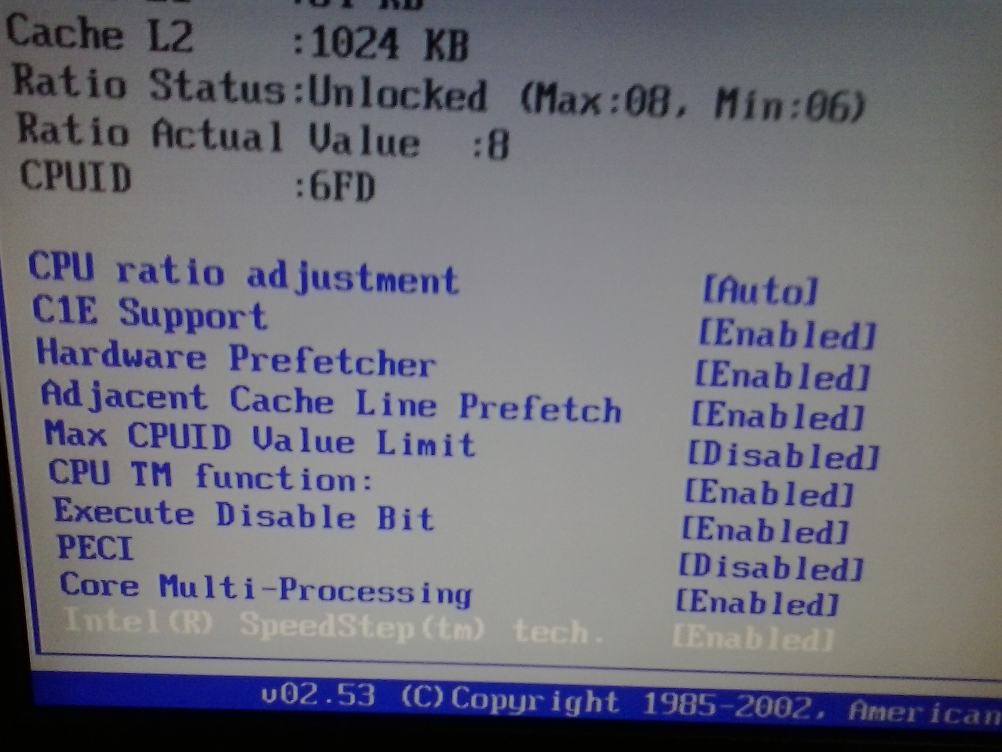

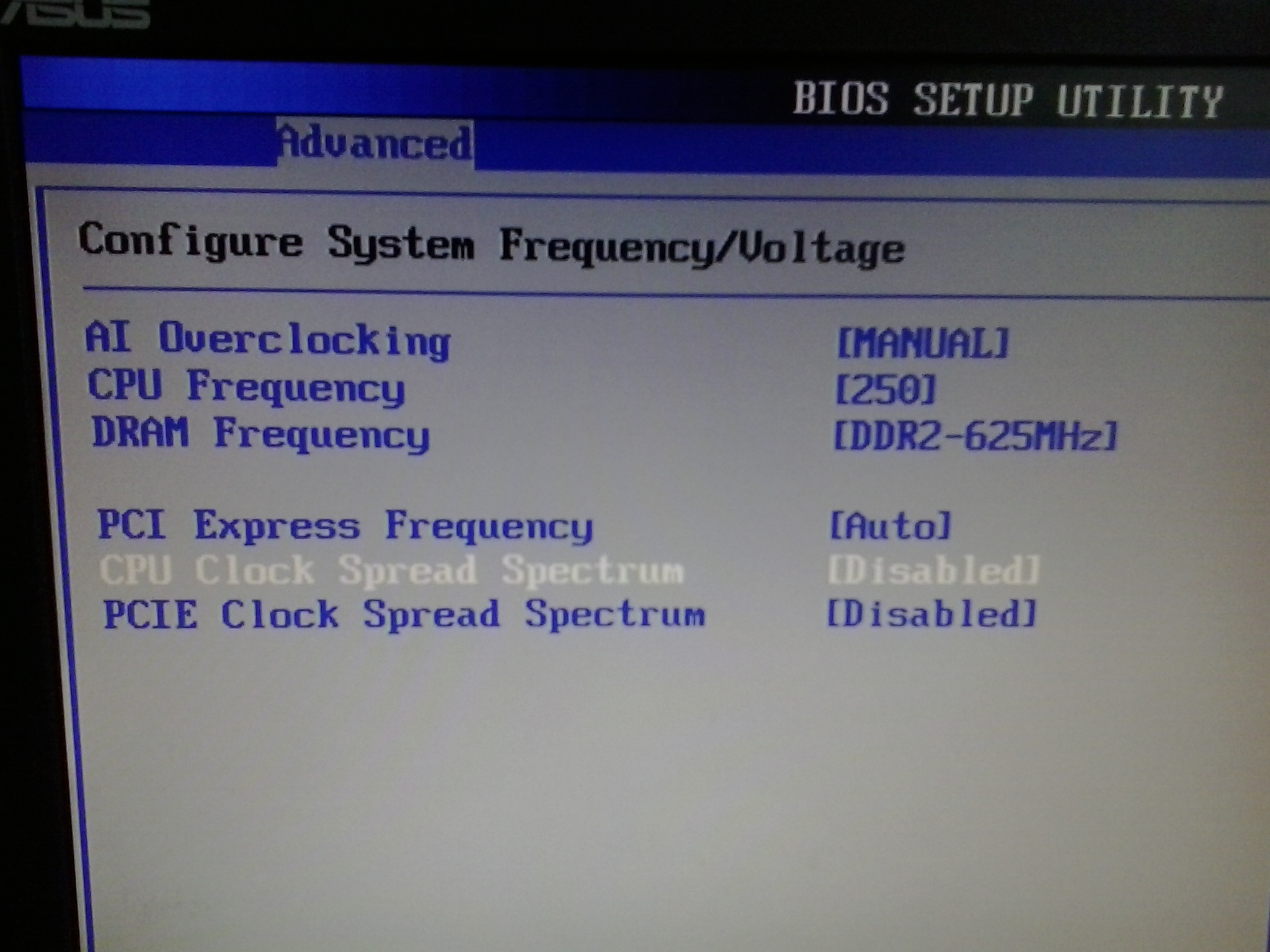

    Witam !!! Mam płyte głowną ASUS P5GC-MX/1333 i procesor Dual Core E2160 podkręcony do 2.0GHz. Powiedzcie co jeszcze pustawiać w biosie żeby maksymalnie wykorzystać procka ?
    Powiem jeszcze że jak podkręcam procka to wartość "250" jest maksymalna wartością gdyż jak dam np. "251" to wywala mi błąd o OC przy włączaniu...
    Daje zdjęcia : Co poustawiać w BIOSIE żeby wykorzystać procesor w 100% ? Co poustawiać w BIOSIE żeby wykorzystać procesor w 100% ?

    Jakie masz pamięci RAM ? Teraz ustawione masz na 625MHz i to może być jedna przyczyna.
    PCI Exspres - tutaj może lepiej na sztywno ustawić 100MHz (101MHz)
    Upewnij się że zasilacz jest odpowiedni - przy OC jednak jest większy pobór mocy a zasilacz pewnie ma kilka lat więc i stabilność jego może być różna.

    Oprócz podkręcenia procesora , można próbować podkręcać RAM - już to zrobiłeś bo masz ustawione 625MHz i być może za dużo.

    Wszystko co jest o OC w biosie jest na zdjęciu drugim.
    Ale jak zmienię wartość CPU Frequency na wyższą to komp wywala mi błąd.

    Można spróbować wyłączyć Intel speed step - disabled
    też można wyłączyć default CPU ratio - disabled
    oraz Enhanced C1 Control- disabled
    to powinno nie przeszkadzać przy próbie podnoszenia taktowania.

    AI Overclocking [Auto]
    ale widzę że masz : AI Overclocking [Manual] i wyskoczyły dodatkowo opcje :
    CPU f (tutaj możesz próbować od 200 w górę)
    DRAM f (tutaj około 666 lub nie wiele więcej albo 333 i nie wiele więcej - zależy co pokazuje - efektywną czy rzeczywistą częstotliwość)
    PCIE f ( tutaj dla pewności ustaw 100 lub 101)
    i dwie kolejne pozostaw na disebled
