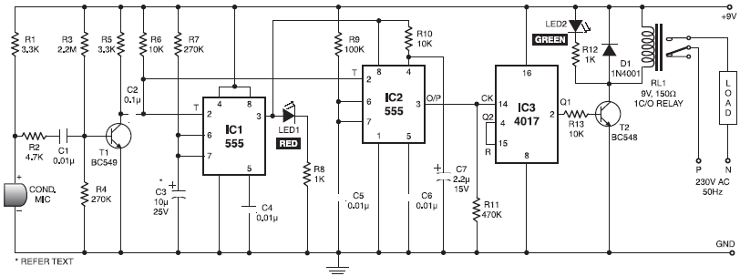

    witam panowie mam taki problem mianowicie, potrzebowal bym jakis przekaznik (nie wiem czy taki istnieje )
    ogolnie to ma to slozyc do otwierania bagaznika bo przerobilem z mechanicznego na silownik elektryczny i do tego wlasnie ma to slozyc zeby po podwojnym otworzeniu dzwi z pilota otworzyl sie bagaznik czyli po 2 impulsach dopiero puscil by swoj impuls ktory to dopiero by ruszyl silownik,
    sa takie przekazniki? albo moze jakis uklad?
    jesli macie jakis pomysl to byl bym wdzieczny
    pozdrawiam

    Teraz tak pomyślałem, że 4017 tak na dwa razy, bo:
    Zliczyłby dwa impulsy, ale niezależnie po jakim czasie by nastąpiły.
    Ale za to przyszło mi do głowy coś innego;)
    Że tak powiem z innej beczki:
    Możesz(po małej modyfikacji) wykorzystać ten układ:
    Przekaźnik do otwierania bagażnika po 2 impulsach z pilota - jak to zrobić?
    Jest to tzw klaskacz na dwa klaśnięcia.
    W Twoim przypadku byłyby to dwa impulsy.
    Oczywiście czas pomiędzy impulsami musiałbyś dopasować.

    Wiesz...do Twojego celu ten układ by się uprościł.
    Praktycznie zostały by tylko 2xNE555 (licznik tu już by był zbędny).
    Oczywiście mikrofon też by odpadł, elementy przy nim też.

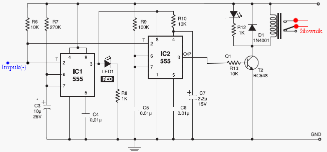

    pietia434
    Przekaźnik, który akurat zliczyłby do 2 a potem się zresetował?
    Jak mogłem tak pomogłem.
    Tu masz taką szybką modyfikację:
    Ewentualnie pomiędzy wyjściem IC2 a tranzystorem można dać raptem dwa dodatkowe oporniki i kondensator, co by podtrzymało przekaźnik sekundę lub dwie.

    myslisz ze to bedzie smigac tak jak powinno?
    #16 12061274
    pietia434
    Gwarancji nie wystawiam;)
    Koszt wykonania niewielki, a dopiero w praktyce byłaby pewność i ewentualne korekty.
