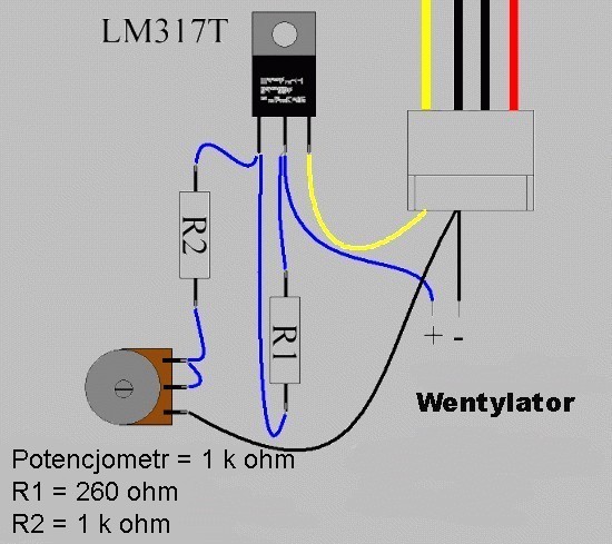

    Witam mam problem chciałem zamontować 2 wentylatory 2 piniowe pod płytę na której jest wejście na 3 pin podłączyłem i głośno chodzą na max obrotach jak je zmniejszyć myślałem o regulacji za pomocą pogłaśniania z radia czy da się tak zrobić mam wyświetlacz i regulacje obrotów ale wyświetlacz się zespół i regulacja nie działa jak podłączę wentylator to nie działa nie wiem dla czego ale miałem zamiar zrobić to: Jak zmniejszyć obroty 2-pinowych wentylatorów na płycie z 3-pinowym złączem? tak niżej szybki schemat

  • #4 12061246
    pietia434
    Starałem się, ale nie mogłem zrozumieć Twojego schematu.
    Jeśli regulacja obrotów nie jest konieczna możesz zastosować, np stabilizator 7805(5v), (jeśli chcesz wykorzystać szynę 12v) co zmniejszy obroty o około połowę.
    Możesz też poprostu podpiąć się zamiast pod 12 to pod 5V.
    Jeśli chcesz z regulacją może coś takiego:

    jak ty tam chciałeś obsadzić regulator od wiertarki?
    Podałem Ci prosty schemat na LM317.

    #14 12061483
    pietia434
    Np. tak:

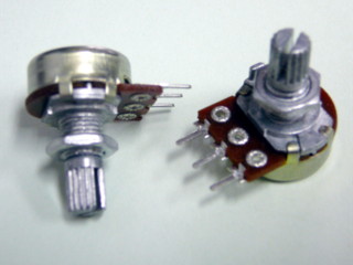

  • #16 12064171
    patryk44gks
    mam oryginalnie jednak potencjometr obrotowy i on jest zepsuty muszę gdzieś kupić taki coś takiego Jak zmniejszyć obroty 2-pinowych wentylatorów na płycie z 3-pinowym złączem?
  • #17 12064220
    pietia434
    No widzisz...
    Zrób sobie ten układzik na LM317.
    Oprócz sterowania potencjometrem można także dołożyć termistor.
  • #18 12064724
    patryk44gks
    ok już działa wszystko ładnie dzięki za pomoc:)
