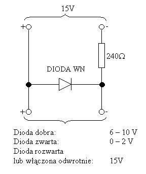

Praktyczny układ do testowanie diod wysokonapięciowych.
wladi.klimek 20 Lut 2005 11:34 3322 0
  • Ponizej umieszczam schemat układu do testowania diod wysokonapięciowych - występujących np. w mikrofalówkach. Ze względu na to, że spadek napięcia w kierunku przewodzenia dla takich diod jest większy niż 6V, pomiar takiej diody zwykłym omomierzem jest niemożliwy.
    Jeżeli test wykaże, że dioda nie jest zwarta to z dużym prawdopodobieństwem możemy ją uznać za sprawną.
    Zaczerpnięto z:"Serwis Elektroniki 7/98"
