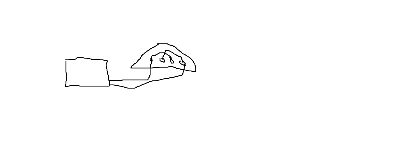

    Ten głośnik ma 2 cewki, więc sposobów podłączenia jest kilka, w zależności od liczby i rodzaju wzmacniaczy.
    To jest w instrukcji , jeśli nie posiadasz , tu masz :arrow: SWS-guide
  • #19 12079285
    tadziol
    Poziom 19  
    Na początek gratuluję talentu plastycznego, Twój rysunek jest bardzo czytelny i opisuje wszystkie szczegóły... :x
    A na poważnie, przyjrzyj się dokładnie instrukcji : druga tabelka dotyczy modelu, który podałeś. Wnioskuję ,że dysponujesz jednym wzmacniaczem i jednym subwooferem, więc są 2 możliwe sposoby podłączenia, czyli cewki szeregowo lub równolegle (tak, jak przedstawia Twój rys.).
    Przeanalizuj jeszcze instrukcję wzmacniacza, aby wybrać odpowiedni sposób podłączenia.
