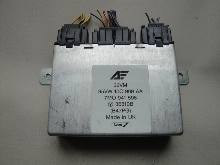

    Od pewnego czasu nie mam świateł Stopu. Na bezpieczniku jest prąd. Żarówki nie spalone. Przełączniki nad pedałem stopu sprawne. Natomiast nie dochodzi prąd do przełączników. A na bezpieczniku jest. Jakie mogą być tego przyczyny? Bądź co trzeba wymienić w takim przypadku?
    Czytałem coś o sterowniku za zegarami. Ale nie chce się bawić w dodatkowe koszta więc wolę najpierw zapytać

    W sharanie podobno znajduję się taki sterownik. Może to jego wina. Z tego co wyczytałem to jest gdzieś za zegarami
