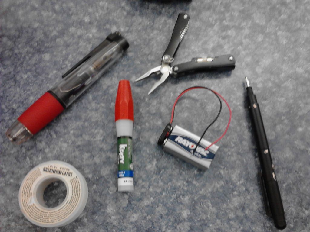

    Krok 1: Lista rzeczy niezbędnych do wykonania projektu
    Podstawowe części:
    *Arduino
    *Płytka Arduino Motor
    *Samochód zdalnie sterowany
    *Lutowie
    *Lutownica
    *Nadajnik podczerwieni
    *Odbiornik podczerwieni
    *Spinka do baterii 9V (kijanka)
    *Włącznik
    Podstawowe narzędzia:
    *Śrubokręt
    *Kilka rodzajów kleju
    *Duża ilość przewodów

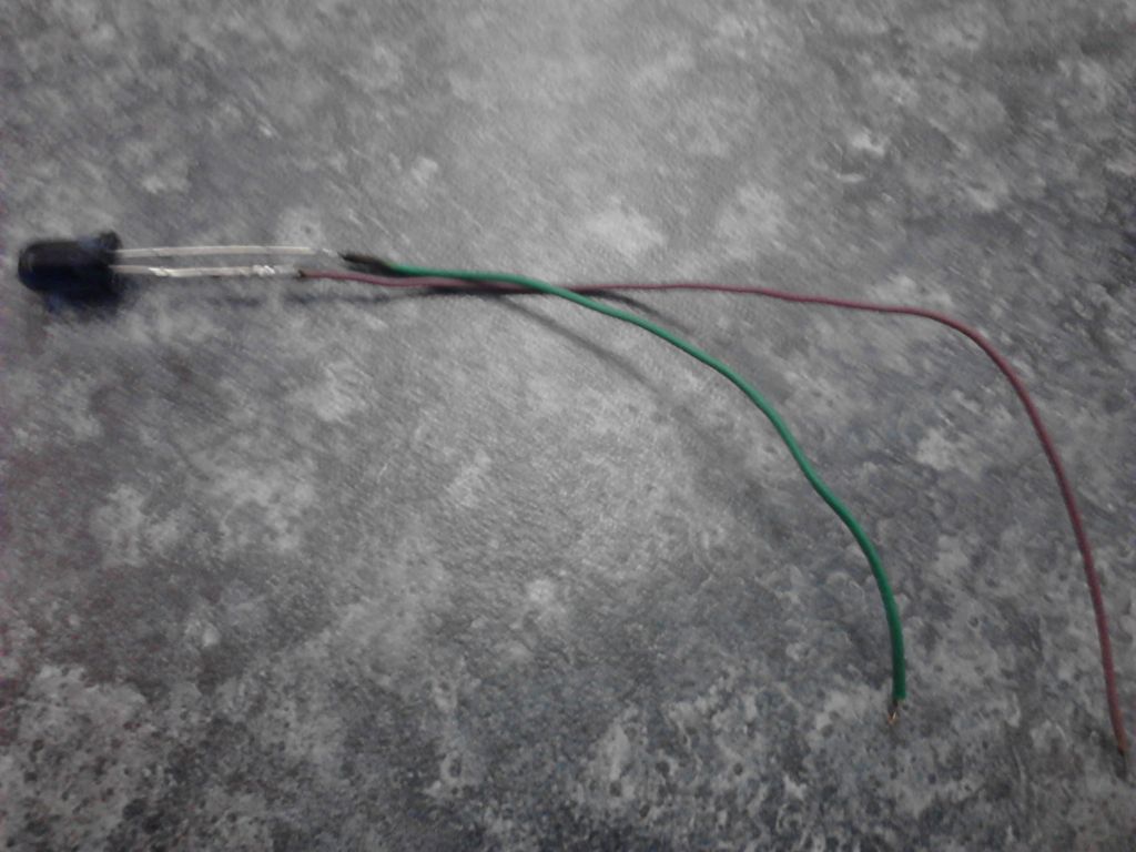

    Krok 3: Przygotowywanie czujników
    Nadszedł czas na przygotowanie elektroniki. Na początku, przylutuj rezystor o wartości 100 omów do wyprowadzenia diody podczerwonej. Przylutuj przewód do końcówki opornika i drugi przewód do wyprowadzenia diody.
    Następnie przylutuj dwa długie kawałki przewodu do obydwu wyprowadzeń odbiornika podczerwieni.
    Sprawdź przewody silników, upewnij się, że każde wyjście silników ma przynajmniej 4-5 cali przewodu, zależnie od wielkości auta.

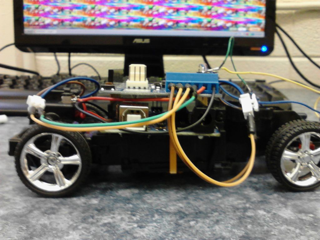

    Krok 4: Zabezpieczanie Arduino i czujnika
    Po przygotowaniu podwozia samochodu, należy wybrać śrubki oraz wykonać otwory w podwoziu auta, w celu zamontowania Arduino w samochodzie.
    Następnie, trzeba będzie umiejscowić z przodu samochodu diody podczerwone, odbiorczą i nadawczą. Zadbaj o to, aby były one na poziomie podłoża i w miarę możliwości rozważ nałożenie na diodę nadawczą rurki z otuliny termokurczliwej, zapobiegnie to docieraniu emitowanego promieniowania do odbiornika zanim auto natrafi na faktyczną przeszkodę.
    Można również rozważyć dodanie kolejnej diody podczerwonej z tyłu zdalnie sterowanego auta, aby uniknąć uderzenia w przeszkody podczas cofania, jednak opcja ta nie jest opisana w niniejszym artykule.
    Jeśli przykleiłeś już diody we właściwych miejscach, przejdź do następnego kroku.

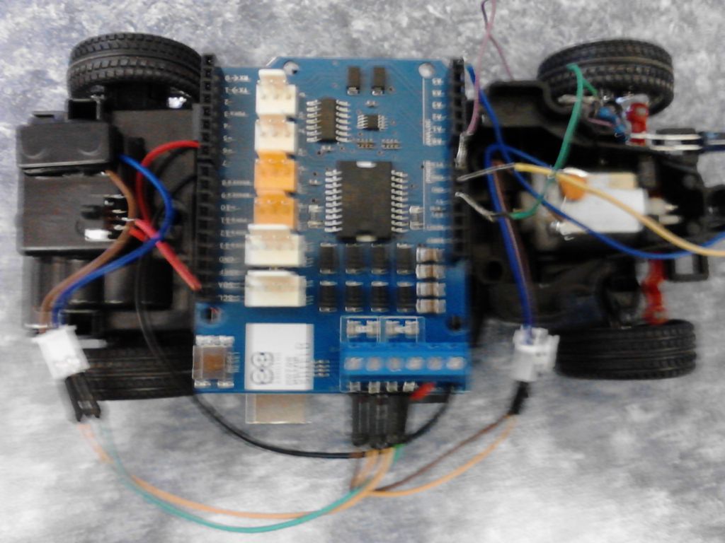

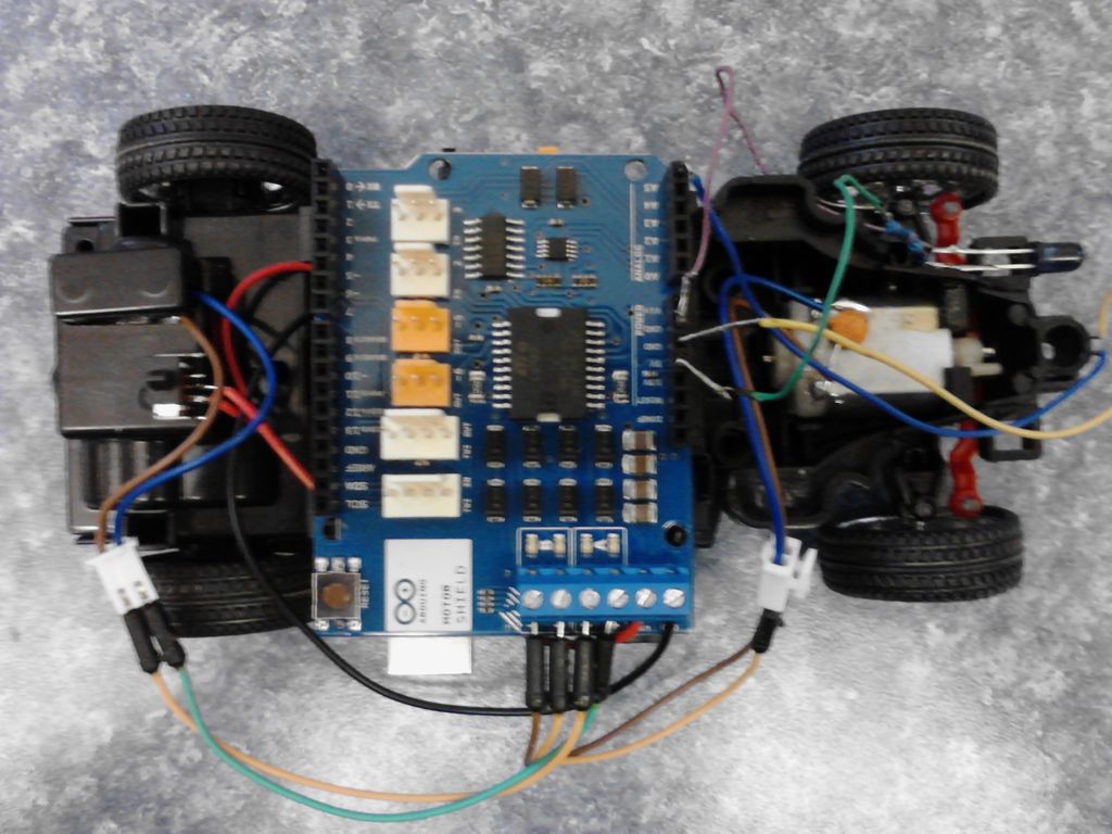

    Krok 6: Połączenia
    Załączony rysunek poglądowy powinien w znacznym stopniu ułatwić całą sprawę. Dodatkowo jednak, poniżej znajduje się lista wyjść.
    !Uwaga!: Wyprowadzenie dodatnie powinno być nieco dłuższe. Jeśli nie jesteś pewien co do tej kwestii, poszukaj informacji w google na temat tej konkretnej diody.
    IRED
    Pos - 5v
    Neg - Ground
    Sensor
    Pos - Analog pin 5
    Neg - Ground
    Drive Motor
    Pos - Motor Shield Channel A +
    Neg - Motor Shield Channel A -
    Steering Motor
    Pos - Motor Shield Channel B +
    Neg - Motor Shield Channel B -
    9v
    Pos - Motor Shield Vin
    Neg - Motor Shield Gnd

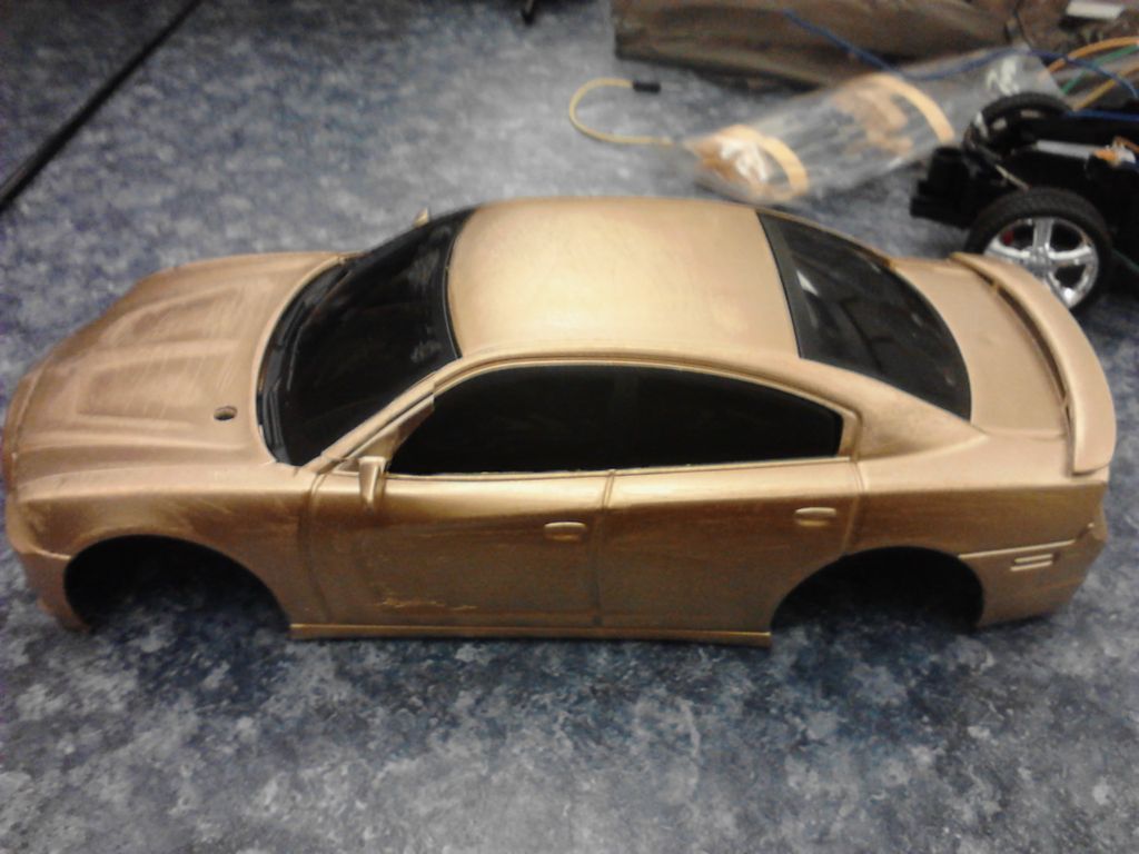

    Krok 8: Wykańczanie, testowanie i wnioski dotyczące projektu
    W przedstawionym projekcie, oryginalne nadwozie zostało zabezpieczone i pomalowane przed rozpoczęciem testów.
    Kilka problemów, na które można się natknąć w czasie realizacji projektu:
    -Mały zasięg czujnika
    -Prędkość samochodu (niemożliwe jest szybkie zatrzymanie)
    -Problemy ze światłem podczerwonym
    -Zderzenia
    -Tani, chiński plastik...
    Auto całkiem dobrze radzi sobie w omijaniu ścian itp., jednak kiedy porusza się pomiędzy mniejszymi obiektami (np. nogi krzeseł lub stołu) często zdarza się, że wpada na nie, ponieważ zasięg czujnika jest zbyt mały. To również można naprawić, zwiększając liczbę nadajników podczerwieni, jakość detektora lub usuwając zbędne przeszkody z pokoju. Kolejna rzecz, która powinna zostać rozwiązana to kwestia sterowania silnikami w momencie, kiedy samochód zostanie zatrzymany przez przeszkodę.
