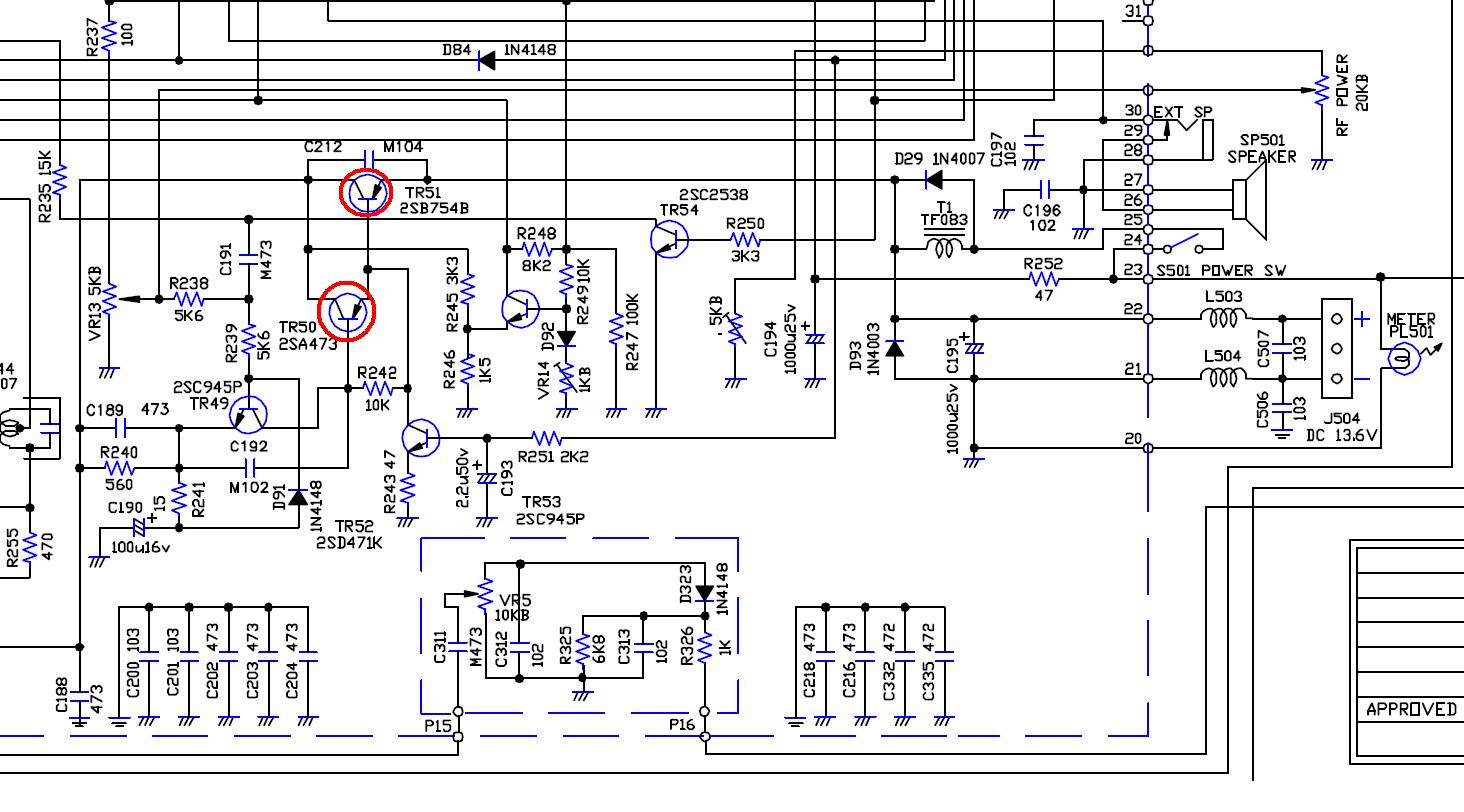

    Witam forumowiczów. Potrzebuję porady na temat skaczącej mocy na ssb. Chodzi mianowicie o to, że na ssb zmienia się wysokość napięcia na kolektorach tranzystorów końcowych. Raz jest pełne napięcie zasilania a za chwilę skokowo spada. Szukam przyczyny dość długo i ręce opadają. Jakieś sugestie?

    Napięcie na kolektorach raz jest równe napięciu zasilania a za chwilę spadnie do około 6v niezależnie czy jest wciśnięte samo ptt czy z modulacją.Jak zrobię próbę którą kolega proponuje (TR 51) to dam znać.Na razie dzięki za zainteresowanie moim problemem.
    Dużo więcej możesz się dowiedzieć jeżeli podasz napięcia na bazie tego TR51 i bazie TR50 w wersji schematu :
    Alan87 - skaczące napięcie na kolektorach tranzystorów końcowych SSB
    Oczywiście napięcia zmierzyć przy zmieniającym się poziomie napięć +6V i +zas. .
    Ja bym w ciemno wymienił TR51 i TR50 - jeżeli nie masz oryginałów to TR51 możesz zastąpić na np. BD136/138/140 a TR50 na jakikolwiek pnp (z tych mniejszej mocy).
    Nie zapominaj o wyprowadzeniach z BD... .
