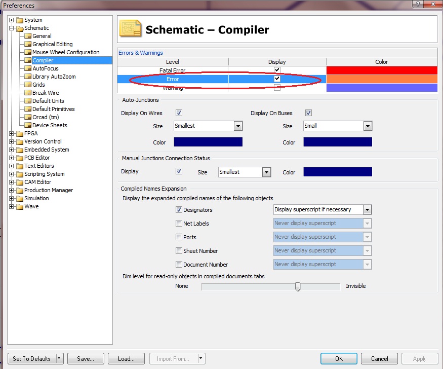

    Po ponownej instalacji AD10 (padł system), doprowadziłem go do stanu poprzedniego dzięki kopii "Preferencji". Nie mogę jednak nigdzie ustawić pewnego udogodnienia, które było wcześniej ustawione. W AD9 również ustawiało się to zaraz po instalacji. Nie pamiętam jednak gdzie i jak. Chodzi o podkreślanie czerwonym zygzakiem "Designatora" w schemacie, przy takiej samej wartości, np. "R1", "R1". Obydwa w takim przypadku były podkreślane na czerwono. Przeszukałem wszystko i wszędzie. Nie mogę się tego dokopać.
    Byłbym bardzo wdzięczny za pomoc.
    Jest to dla mnie dość istotne.
    Z góry bardzo dziękuję za pomoc i pozdrawiam.

    Odpowiednie ustawienie pokazuje screen poniżej.

    Niestety, to nie jest ta opcja. Mam zaznaczone jak na screenie. W Preferencjach nie ma chyba takiej opcji, ponieważ wczytałem plik ustawień z wersji przed awarią. Powróciły w ten sposób wszystkie opcje z poprzedniej instalacji (skróty, kolory, czcionki, wymiary itp.)

    Tak, to prawda, że po instalacji opcja ta jest ustawiona domyślnie w AD10 i AD9 również. Nie wiem, co się stało i jak się stało, że tym razem gdzieś się to zapodziało. Nie chcę, dezinstalować i instalować ponownie AD, żeby przy okazji nie zepsuć czegoś jeszcze. Być może ktoś miał podobny problem i kiedyś doradzi, gdzie tego ustawienia szukać. Do tego momentu pozostaje mi korzystanie z opcji resetowania duplikatów.

    Tak, po kompilacji zdublowane elementy są podświetlone. W momencie kiedy któryś z tych elementów poruszę, przeniosę, podkreślenie znika. W tej opcji o której mowa w poście, zaznaczenie następowało natychmiast po pojawieniu się duplikatu "Designatora", i znikała dopiero po naniesieniu poprawki w tymże "Designatorze". Żadna zmiana położenia symbolu, nie powodowała skasowania wspomnianego czerwonego szlaczka. Bardzo przydatna sprawa, przy kopiowaniu elementów. Kopiowanie natomiast jak wiadomo, oszczędza nam opcje grzebania w bibliotekach. To naprawdę była fajna sprawa. Może mało istotna, ale kiedy jej się używało wcześniej, teraz bardzo jej brakuje.

    Przy okazji poszukiwania tej opcji z podkreślaniem trafiłem na coś lepszego, o czym nie miałem wcześniej pojęcia. Przy kopiowaniu symbolu w schemacie "Designator" wzrasta o kolejny numer (np. D1 po skopiowaniu D2, itd.). Problem rozwiązany. Temat do zamknięcia.
