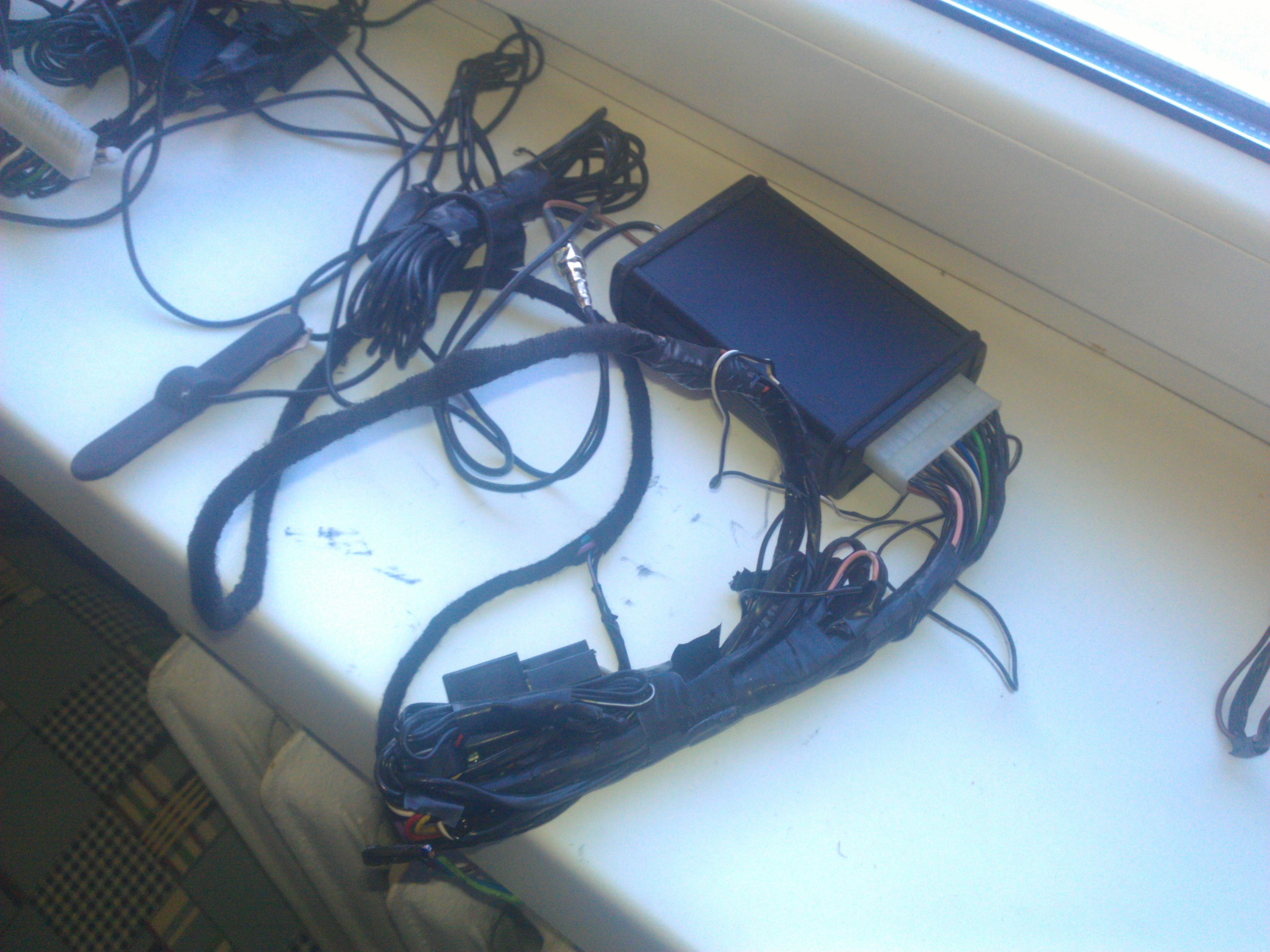

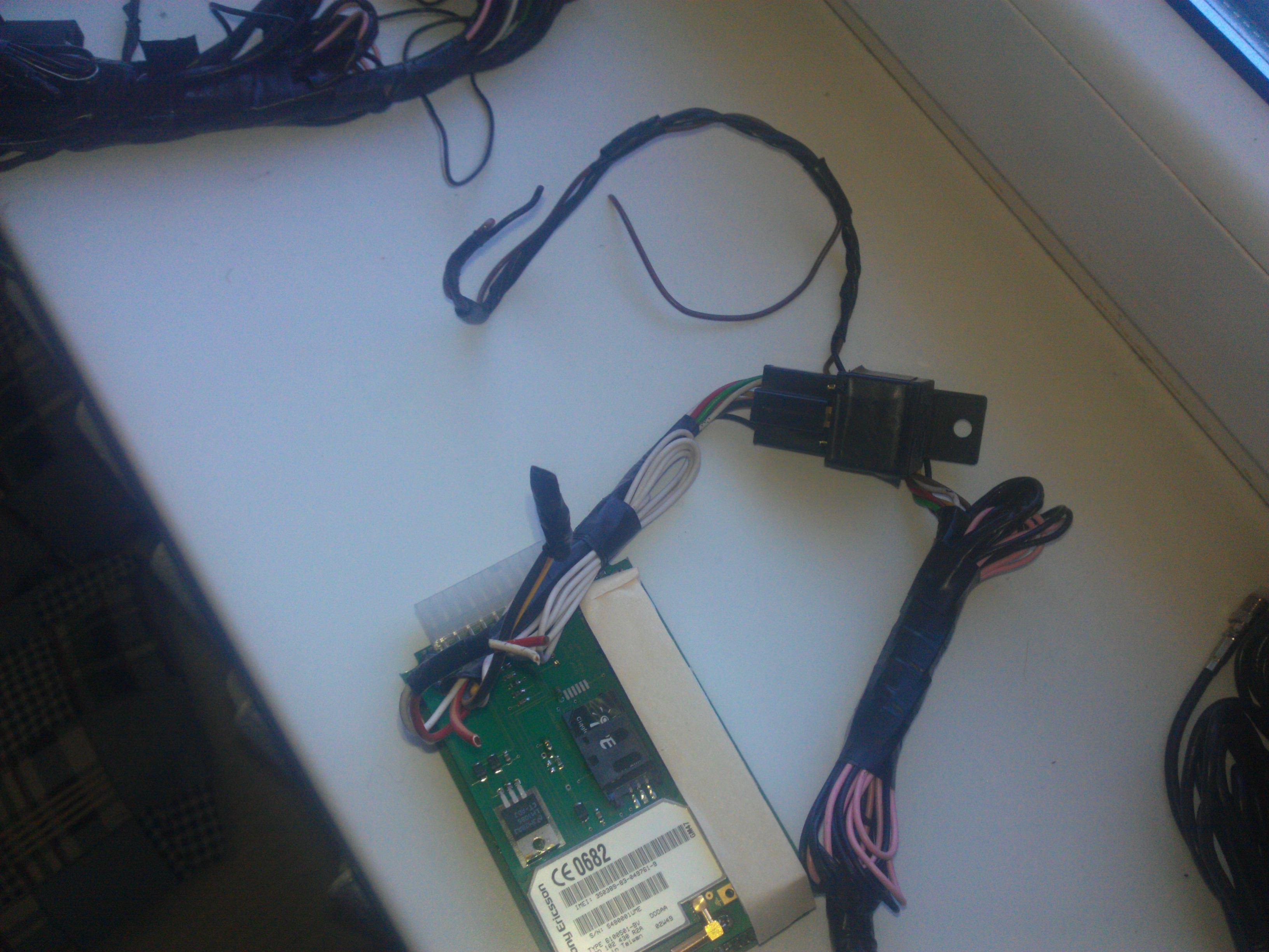

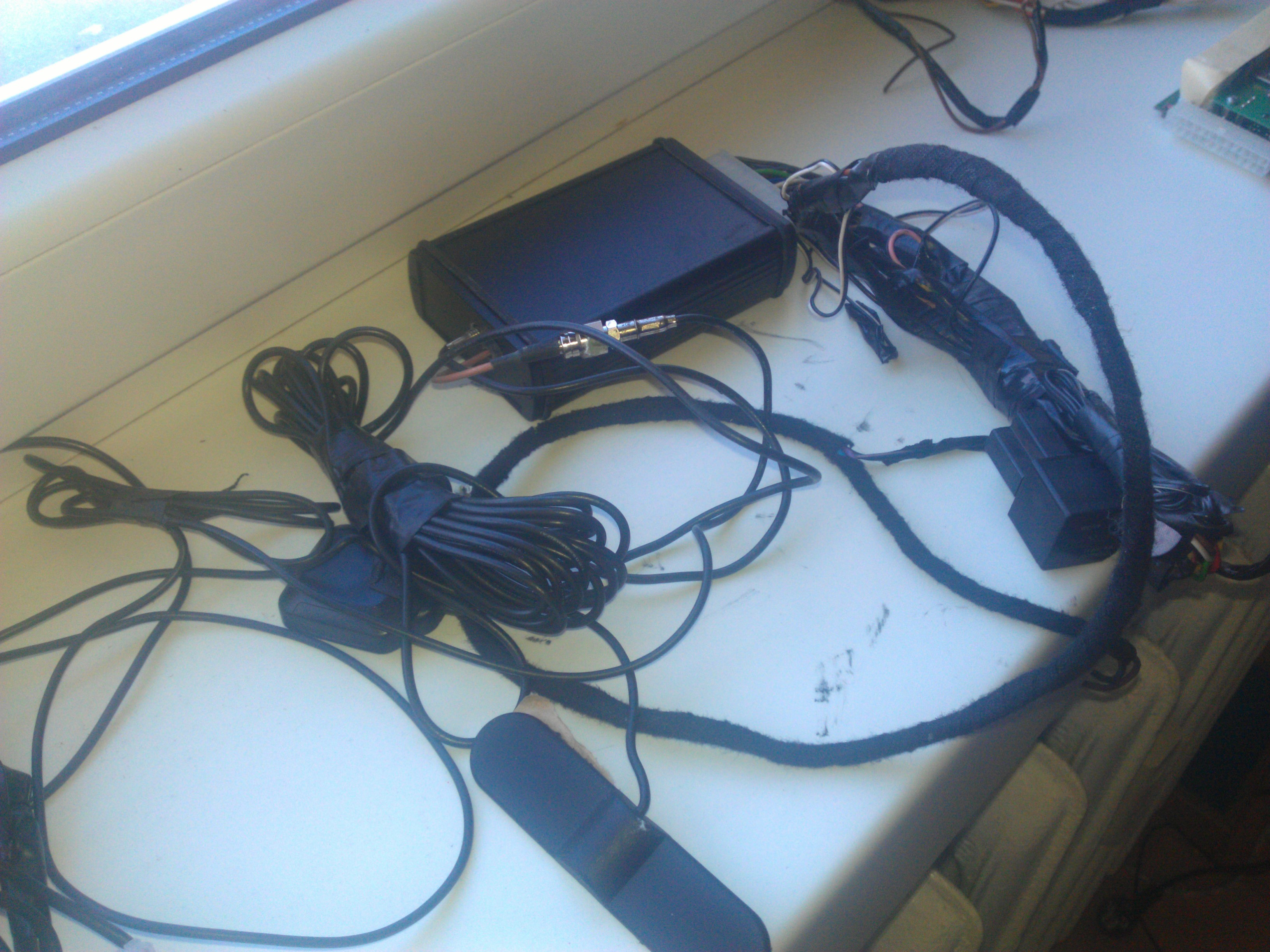

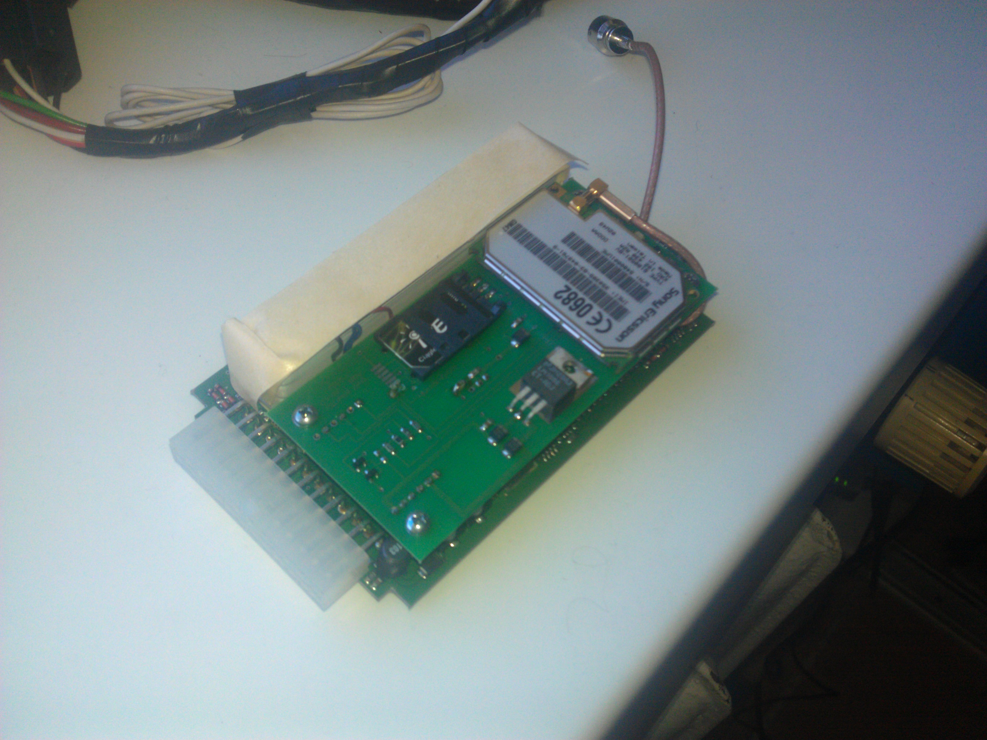

    Kupiłem w dobrej cenie (jeżeli uruchomię) kilka lokalizatorów.

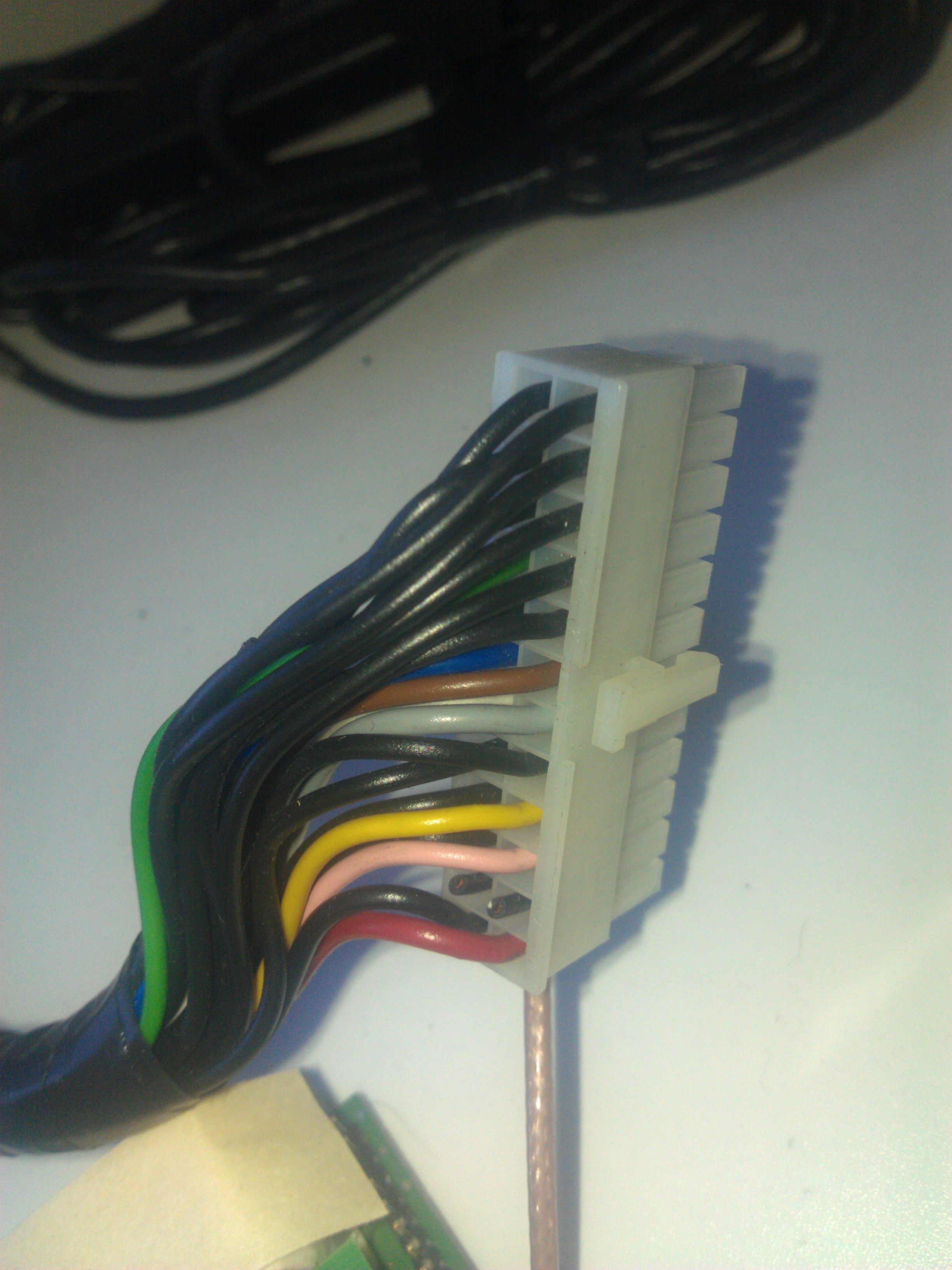

    Sądziłem ze będą chociażby jakieś naklejki z symbolami ale myliłem się. Mam tylko urządzenia z poucinaną wiązką... nie wiem totalnie nic o nich.
    Może ktoś, kto siedzi w tym temacie pozna model lub pomoże uruchomić lokalizator.

    Jest to urządzenie Autoguard S1. Urządzeniu nie jest produkowane od kilku lat, zostało zastąpione przez nowsze S2, S4. Przeznaczone jest ono do lokalizacji i zbierania danych o pojeździe. Ma kilka wejść binarnych, licznikowych i analogowych oraz podłączenie do magistrali CAN. Interfejs to komunikacji to RS485. Przystosowane jest do przesyłania zebranych danych na serwer firmowy.
    PS. Co kolega chciałby z tym zrobić?
    AK.

    A chciałbym dobrać się do manuala i pinoutów tego lokalizatora, by wiedzieć jak go podłączyć w aucie. Z firmą skontaktuje się po świetach i dowiem sie jak od ich strony wygląda monitoring pojazdu.. i czy da się ich pominać...
