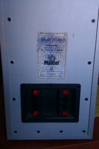

    Witam serdecznie szczęśliwym trafem mam na posiadaniu głośniki magnat 5 na 1. Proszę o pomoc w podłączeniu głośników i doborze ewentualnie wzmacniacza w przystępnej cenie. Zamieszczam zdjęcie oraz opis zestawu.
    Głośniki Magnat 5 na 1 jak podłączyć, jaki dobrać wzmacniacz??
    Specyfikacja:
    Art. Nr. 145824
    Bandpass Subwoofer
    80/140 W 4-8 Ohm
    26-300 Hz
    Cabinet Surface - Silver
    The speakers :
    front/back/center
    2 way system
    4-8 Ohm.
    Zdjęcie tylko tyłu tuby reszta uważam że jest zbędna.

    Zwykły woofer pasywny. Z jednej strony podłączasz przewody od wzmacniacza, z drugiej satelity. Jest to 2 kanałowe (2 głośniki lub jeden dwu cewkowy).
    Na terminalu jest prawdopodobnie opis podłączenia.

    Są dwa wejścia i dwa wyjścia,a satelitek jest pięć głosniki chciałbym wykorzystac do telewizora więc jak by to miało wyglądać żeby działało i miało ręce i nogi.
    Wygląda to tak:

    Jeśli są 2 wyjścia to podłącz 2 głośniki. Podłączenie większej ilości głośników spowoduje jedynie większy hałas i zero efektu.

    Podłącz dowolny wzmacniacz do tego subwoofera, a do niego satelity, nie potrzeba nic specjalistycznego.

    Kupujesz zwykły ampli 5.1
    Wyjścia front puszczasz na woofer a do niego podłączasz przednie satelity.
    Reszta głośników bezpośrednio do ampli.
    Ważne aby ampli obsługiwał duże fronty (aby bas był na wyjściach front)
