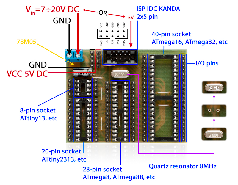

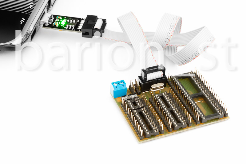

    Początki programowania i pojawia sie problem,a mianowicie wyskakuje mi bład jak ponizej prosze o pomoc, programuje na podstawce.

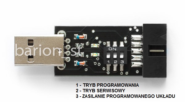

    Co to za programator? Nie programuje tylko tej sztuki mikrokontrolera czy wszystkie? Ja stawiam na pomyłkę w podłączeniu mikrokontrolera do programatora. Programator nie wykrywa ATmega8 -nie widzi jego sygnatury. Przeglądnij połączenia.

    Dzieki za podpowiedzi :) okazało sie ze układ nie jest zasilany :) i wystrczyło przełaczyc przycisk na programatorze. Temat zamykam.
