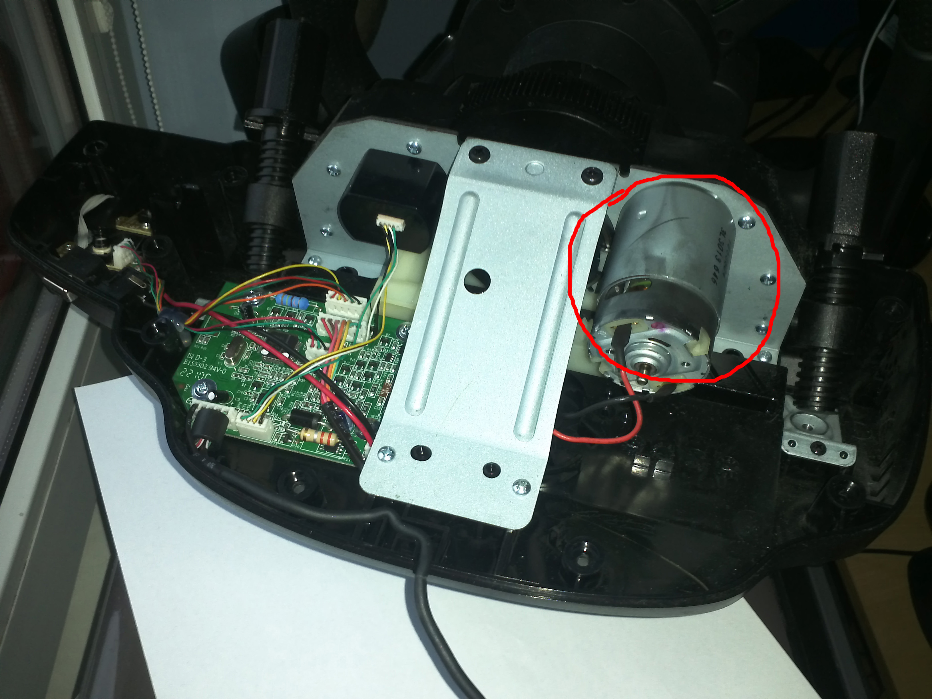

    A więc kupiłem DFGT wszystko ok , dopóki się nie wkurzyłem i kręciłem nią bardzo szybko w prawo i lewo, poczułem intensywny zapach spalenizny. Kierownica po tej czynności przestała reagować. Tutaj jest filmik z problemem :
    Wiecie co może być przyczyną ?

    Wiesz, na gwarancji jej nie mam, jeszcze gdyby to by była przydatna wiadomość to gdy ja rozkręciłem to zapach spalenizny wydzielał się z tego wałka metalowego, nie wiem co to jest..

    Myśle że jest to taki silniczek, który wspomaga obracanie się kierownicy jeżeli się spalił trzeba go wymienić

    To jest silnik szczotkowy zasilany napięciem 24V.
    Z tego co widać na nim ładnie został obciążony, że aż dym z niego szedł. Dodatkowo upalone jest zasilanie FF.
    Kierownica nie będzie reagować na skręcanie bo? Co robi po podłączeniu? Może taki obrót prawo-lewo-środek?
    Wtedy ustala swoją pozycję - kalibruje się. Bez tego nie zadziała.

    Silnik i układy do zasilania.
    Silnik 29$ + przesyłka do PL.
    Układy do zasilania licząc z przesyłką jakieś 30-40zł.
    Takich kierownic jak Twoja dziennie naprawiam 5 i już tutaj raz pisałem o naprawie zasilania, wystarczyło poszukać:
