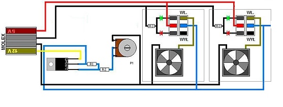

    Witam wszystkich.
    Postanowiłem zrobić regulator wentylatorów do komputera i mam odnośnie tego kilka pytań od razu powiem, że jestem zielony w tych sprawach:
    1.Czy ten regulator będzie działał i jakie można osiągnąć napięcia:
    Jak podłączyć regulator wentylatorów z wskaźnikiem LED LM3914?

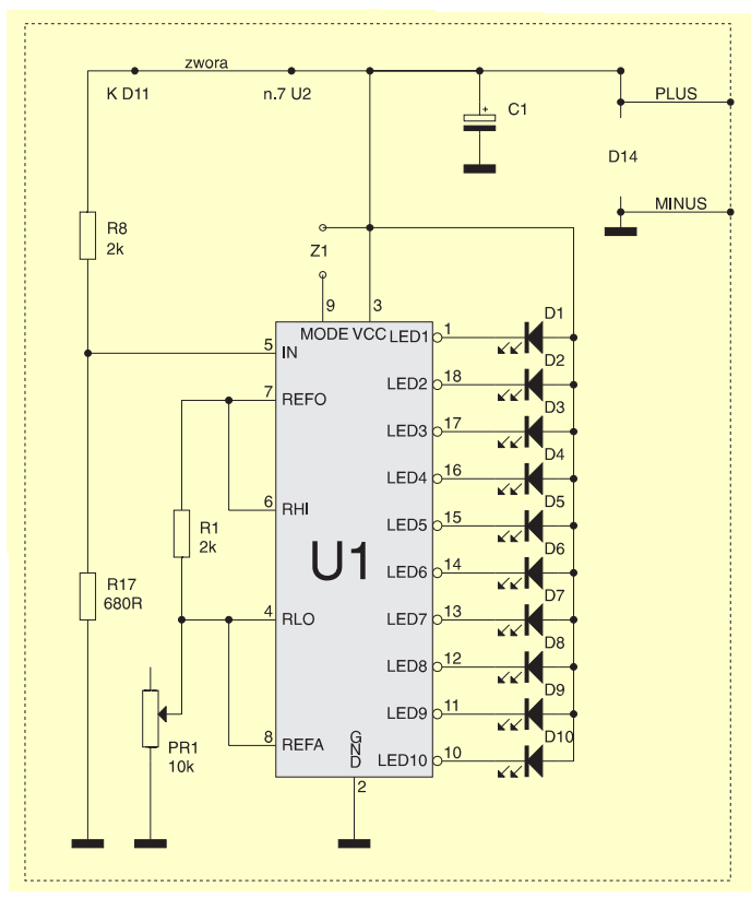

    2.Jak podłączyć do tego wskaźnik led oparty na LM3914:
    R1,R8: 2kW
    R17: 680w
    PR1:10kW helitrim
    C1: 22...47µF/25V
    D1-D10: diody LED prostokątne
    2x5mm
    U1: LM3914
    Co w nim pozmieniać żeby działał z tym regulatorem?

    A co za układ scalony ma regulować obroty bo na schemacie czy może obrazku nie widać oznaczeń więc raczej nic konkretnego nie można napisać, natomiast drugi układ to był wykorzystywany raczej w wyświetlaczach wysterowania niż w układach chłodzenia PC...

    Jest to LM317T
  • #4 12070522
    electro_Nick
    Poziom 33  
    Odnośnie LM317 to osiągniesz napięcia w zakresie 1.25V do U zasilania minus spadek napięcia na lm317. Wskażnik podłączasz za regulatorem, tak samo jak wentylatory.

    A co do podłączenia wskaźnika to o ile się nie mylę działa on w zakresie 12v-15v. Więc co zmienić żeby działał z tym regulatorem?

    Pokręcić PR1
