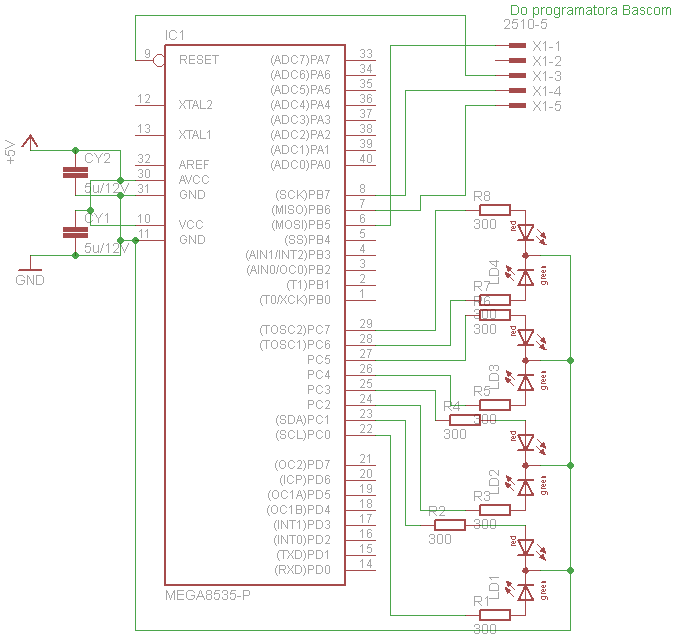

    Witam;
    Uruchomiłem pierwszy testowy program na kontrolerze z tematu: binarne liczenie na 8 LEDach podpiętych do portu C - podwójne diody czerwono-zielone, wspólna katoda więc przez R=~300 omów do pinów kontrolera, katody na masę. Wszystko działa :) ale... dokładnie ten sam program, tylko z użyciem portu A owszem pracował, woltomierz pokazywał zmienne napięcie o prawidłowej amplitudzie na pinach portu w takim rytmie, jaki wynikał z programu (okres zmian 1 sekunda na PORTA-0, dalej też prawidłowo), ale tylko pod warunkiem, że piny nie były do niczego podpięte. LED podpięty do dowolnego pinu ledwo jarzył, napięcie na kontrolerze zamiast zmieniać się od ~0 do VCC (5V) rosło do najwyżej ~2V. Nawet zastosowanie wtórnika emiterowego do sterowania LEDem nic nie pomagało: napięcie na pinie kontrolera nie podnosiło się ani o ułamek wolta więcej niż przy bezpośrednim podłączenia LEDA. Wynika z tego, że port A dostarczał ułamków miliampera prądu, podczas gdy port C tak samo sterowany z programu dostarcza bez problemu około 6 mA i diody pięknie świecą...
    Pytanie: czy port A w 8535 wymaga innego podejścia w programowaniu go jako wyjście niż port C? Przekopałem Datasheet i żadnej wzmianki o czymś takim nie napotkałem :(
    Pozdrowienia
    Paweł S.

    Albo ustawiłeś pull up, a nie strong 1 na wyjściu, albo co nawet bardziej prawdopodobne nie podłączyłeś wszystkich pinów Vcc i AVcc do zasilania...

    AREF - nie musiałeś, bo nie używasz ADC. Na wszelki wypadek mógłbyś jednak pokazać schemat.
    W jaki sposób informujesz kompilator o częstotliwości zegara (F_CPU)?
    W czasie kompilacji otrzymujesz jakieś warningi?

    Rysunek przedstawia kontroler działający poprawnie. Źle działał układ, w którym wszystkie oporniki 300 omów były podłączone do portu A (reszta doĸładnie jak na schemacie).
    Atmega 8535 - niskie napięcie i prąd na porcie A przy podłączeniu LEDów
    Zasilanie +5V z komputera (tego samego, do którego jest podłączony programator) z wyprowadzonego na zewnątrz obudowy złącza molex.
    Programator (najprostszy możliwy - 5 oporników do LPT) może być podłączony albo nie i nic to nie zmienia w pracy układu.
    O komunikatach z kompilacji na razie nie mogę powiedzieć (komputer prawdopodobnie padł i nie mam do niego zdalnego dostępu :( ), ale na pewno w ostatniej linii było "0 errors, 0 warnings".
    F_CPU ustawiana w AVRStudio: Toolchain->AVR/GNU C Compiler->Symbols
    Wypróbowałem kilka kombinacji F_CPU "prawdziwej" (ustawianej na fusebitach) i deklarowanej - wszystkie nic nie pomogły na porcie A i nic nie psuły na porcie C, zresztą zgodnie z moimi oczekiwaniami.

    Okazało się oczywiście prymitywne: wyzerować bit ADEN. Tyle, że wielokrotna lektura datasheetu przekonywała mnie, że jest on domyslnie wyzerowany.
    Zrobiłem jednak eksperyment: wstawiłem ADC = 0; i...
    Teraz diody świecą pełną moca z portu A :)
