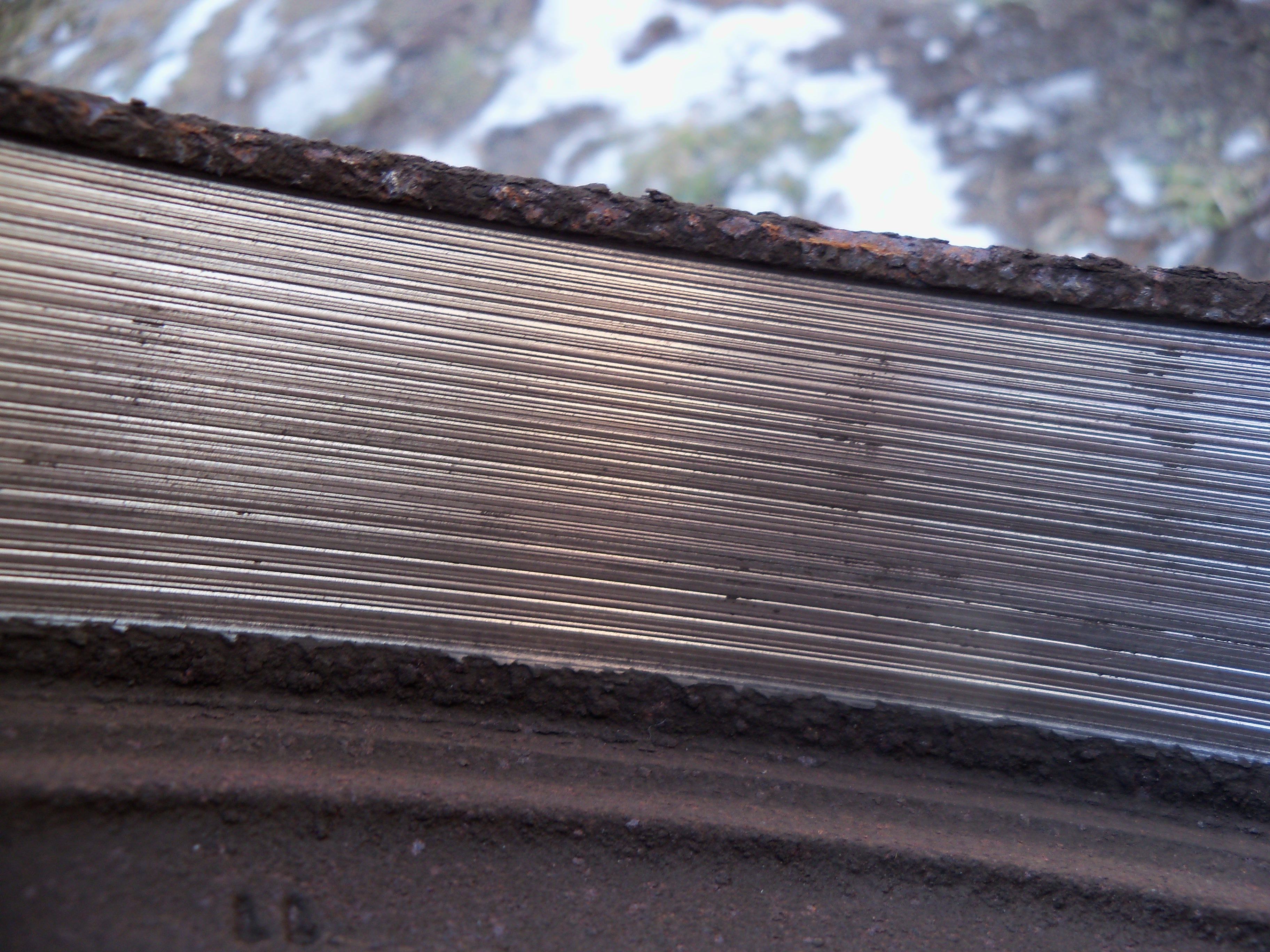

#1 12072858 17 Mar 2013 14:09 wide2606 wide2606 Poziom 9 #1 12072858 17 Mar 2013 14:09 Witam. Ostatnio jadąc samochodem (Partner 1.9D 2001) słyszałem kilka razy jakieś tarcie podczas hamowania (teraz już tego nie słychać). Ściągnąłem tylny bęben i mam pytanie czy te bębny i szczęki kwalifikują się już do wymiany?
#2 12072940 17 Mar 2013 14:26 tomek130 tomek130 Poziom 22 Pomocny post? (0) #2 12072940 17 Mar 2013 14:26 Szczeki na pierwszym zdjęciu mocno zużyte więc do wymiany, bębny jeśli grubość ścianki pozwala można przetoczyć
#3 12072961 17 Mar 2013 14:31 Błażej Błażej VIP Zasłużony dla elektroda Pomocny post? (+2) #3 12072961 17 Mar 2013 14:31 tomek130 napisał: bębny jeśli grubość ścianki pozwala można przetoczyć Najpierw pomiar, jak im daleko do wymiaru granicznego i potem ewentualne zabielenie. Nie można przekroczyć ich maksymalnej dopuszczalnej średnicy!
#4 12073020 17 Mar 2013 14:42 wide2606 wide2606 Poziom 9 Autor tematu Pomocny post? (+2) #4 12073020 17 Mar 2013 14:42 Czyli do wymiany. Jaką firmę wybrać przy zakupie nowych? Mam jeszcze pytanie czy przy takiej wymianie powinno się też wymieniać cylinderki?
#5 12073178 17 Mar 2013 15:16 Błażej Błażej VIP Zasłużony dla elektroda Pomocny post? (0) #5 12073178 17 Mar 2013 15:16 Jeśli nie zapieczone i nie ciekną, to nie jest to konieczne.
#6 12073221 17 Mar 2013 15:26 robokop robokop VIP Zasłużony dla elektroda Pomocny post? (+1) #6 12073221 17 Mar 2013 15:26 Bębny do wyrzucenia. Gdyby nie one, to szczęki specjalnie zużyte jeszcze nie są. Promuję tematy: 26.01.2019 Prostownik/ładowarka akumulatorów.
