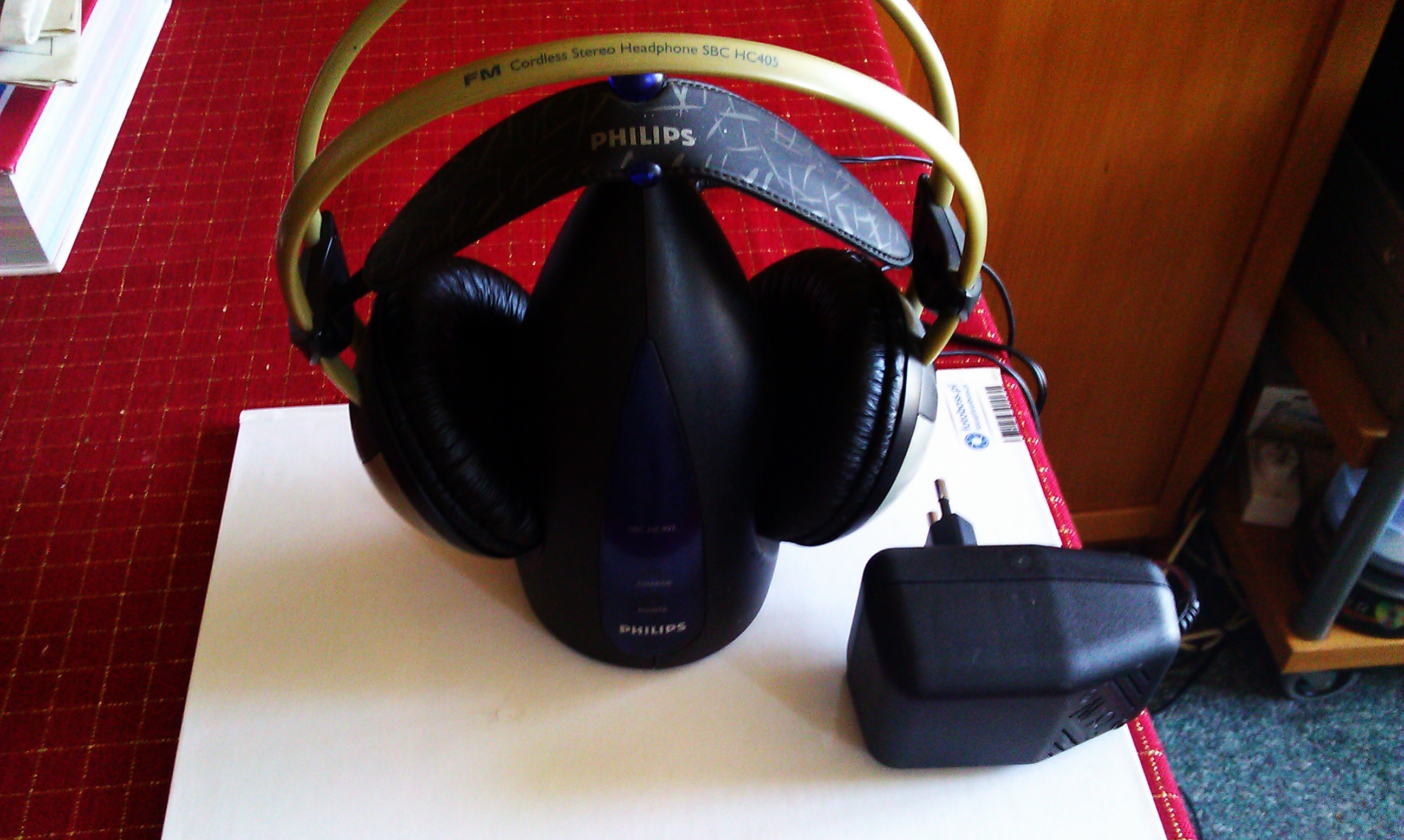

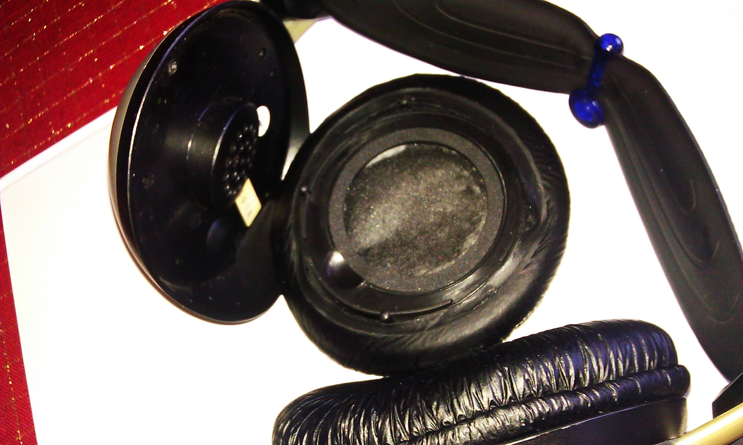

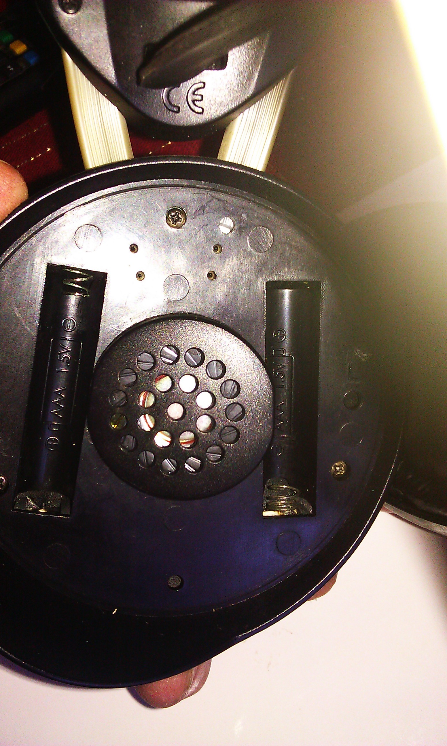

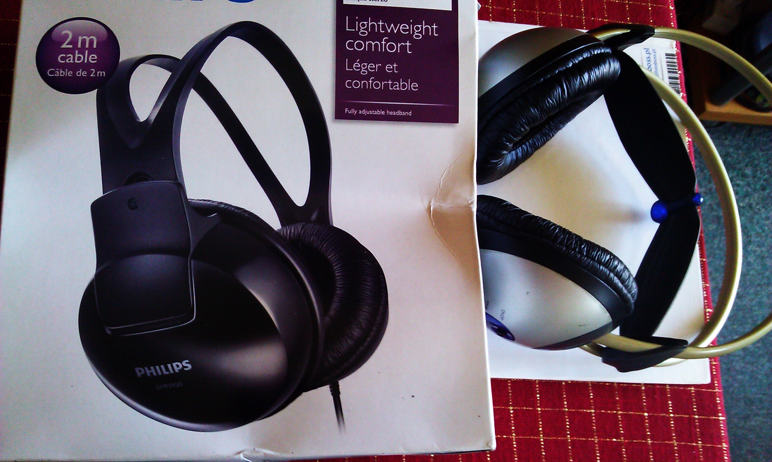

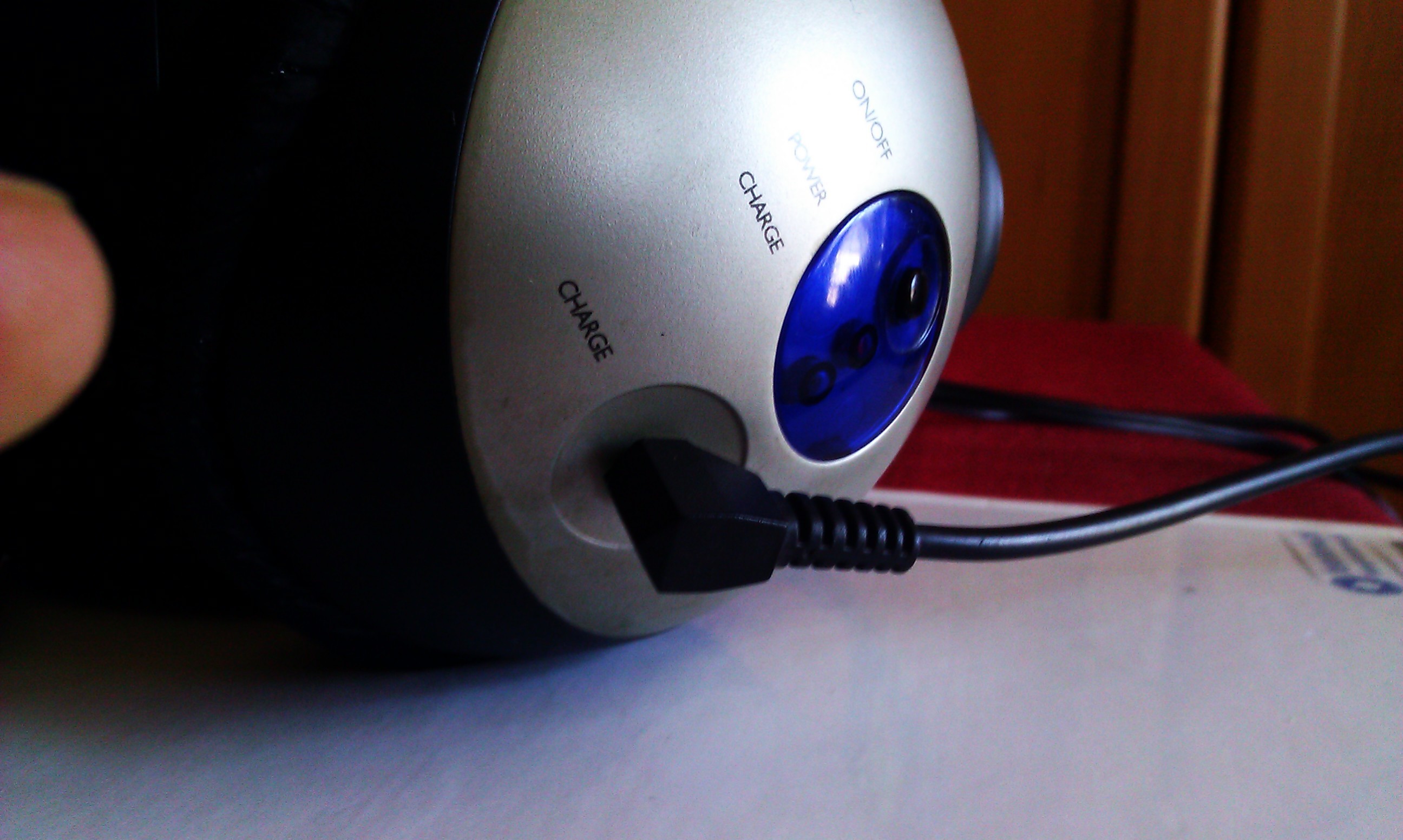

    Poprosiłem moderatora o otwarcie na chwilę posta. Nie pokazałem jak ostatecznie to wygląda. Kupione zostały Philips SPH1900/10. Poduszki pasowały, nawet żeby ścisło siedziało wepchnąłem wokół troszeczkę zwykłej waty. W zakupionych osłonka p/pyłowa jest przyklejona do obudowy przetworników a nie do poduszek jak w moich, więc delikatnie je oderwałem i przykleiłem do poduszek oczywiście butaprenem jako że jest elastyczny. Po czym się okazało że kilkuletni pobyt akumulatorków w nieużywanych słuchawkach nie wyszedł na dobre sprężynkom stykowym, bo już zzieleniały. Wyjąłem stare, dociąłem z laminatu małe kwadraciki,wyprofilowałem boki żeby sie wsunęły w ramki, dolutowałem nowe sprężynki i już było prawie dobrze. Jeszcze buczał zasilaczparę lat podłączony na stałe do sieci, ale nie chciałem się już bawić, podłączyłem niedawno kupiony za 10zl nowy polski zolan o pasujących parametrach i wtyczce. I jest ok.

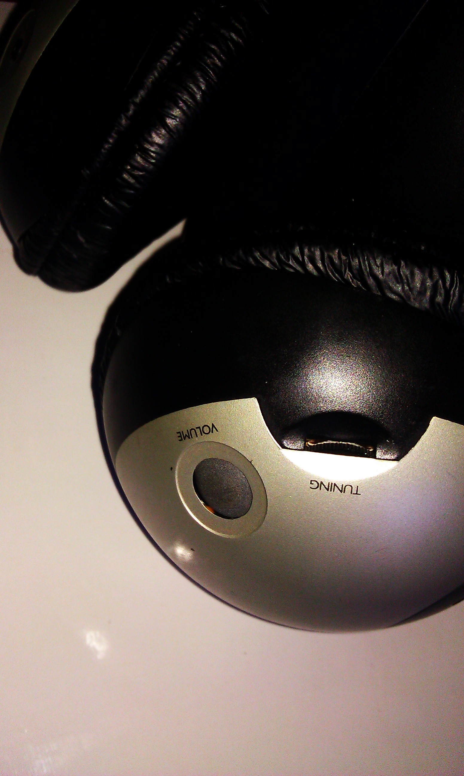

    Na koniec pytanie, regulacja siły głosu jest za pomocą kuleczki obracanej palcem. Trochę potrzaskuje przy regulacji jak tradycyjny potencjometr. Co to za wynalazek? To tylko jakiś "przekaźnik" ruchu palca na potencjometr czy coś zupełnie innego?

    Skoro trzeszczy to potencjometr.

    Tyle to i ja wiem, ale jak sie przekłada ruch kuleczki na zmianę wartości oporności? Na jakiej zasadzie? Bo takiego rozwiązania jeszcze nie spotkałem i trochę strach rozkręcać żeby sie nie posypało troche drobiazgu który nie będę wiedział jak złożyc, a dopiero praktycznie przywołałem do życia. W sumie nie trzeszczy bardzo, ale pytanie co dalej? Zacznie jak typowy obrotowy czy suwakowy coraz bardziej trzeszczeć czy pojedyńcze potrzaskiwania mogą trwać latami? Jaka jest wogóle jego zasada działania ?

    Ta kulka robi jako rolka która siłą docisku i tarcia obraca rolkę na osi potencjometru. Zwykłego logarytmicznego potencjometru obrotowego. Możesz to potwierdzić jeśli opór stawiany podczas kręcenia jest stały.

    Dziękuję. Poleciało : pomógł. Nareszcie wiem o co chodzi. Tak, faktycznie opór stawiany przez kulkę jest stały, niezależnie od głośności.
