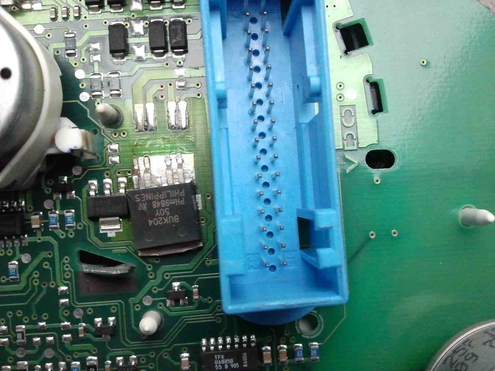

    Mam pytanko. Przy wymianie Fis zaobserwowałem upalony tranzystor BUK204-50Y. Tak się nagrzał że spłynął samoistnie z druku. Gdzie coś takiego można zdobyć , ewentualnie proszę o podanie zamiennika jeśli znacie i od czego on jest bo pojęcia nie mam a wypadałoby go wymienić.

    Dziękuję za zainteresownie. Szczerze powiem nie wiele mi pomogła Twoja odpowiedz gdyż liczyłem na konkret a nie podanie linku do danych technicznych. Zdążyłem zgłębić już tą wiedzę analizując kilkadziesiąt stron Google :).

    Jeśli konkretne dane techniczne nie są "konkretne", no to ciężko będzie...
    ...od czego on jest bo pojęcia nie mam a wypadałoby go wymienić.
    Wystarczy sprawdzić co jest podłączone do nogi 5, a "plackiem" cyny (Vcc), na nodze nr 2 masz sygnał sterujący.

    Miło się z Tobą gawędzi ale ja kpl laikiem jestem. Moja wiedza ogranicza się do w miarę dobrego trzymania lutownicy w ręce. Zauważyłem strzelony tranzystor po skutecznej o dziwo wymianie wyświetlacza którego chciałbym zminić od cała historia. Na stronach nie podają zamienników a w kilku sklepach nie mają dokumentacji z której mogli by coś zamiennie polecić.
    Liczyłem na wiedzę kolegów z branży elektroniki a nóż ktoś , coś wie i pomoże.
    Dzięki za link do dokumentacji (widziałem je wcześniej) ale ona nie umożliwia mi dobranie zamiennika.
    Miłoby było gdybym otrzymał odpowiedz Kup zamiennie ???? lub drugi licznik na części i daj żyć innym :)
    Ewentualnie za co on może odpowiadać bo licznik jakby działa.

    Sprawdź co jest podłączone do nogi nr 5 owego układu.
    Możliwości rozwiązania:
    Kupno dawcy - inny licznik, wycieczka po warsztatach elektroniki samochodowej, ogłoszenia i oczekiwania na "cześć", sprowadzenie elementu na zamówienie, próba zamiany na np. IR6216, IPS521S (w obudowach D2PAK-5) ew. IR3313S - wpierw trzeba dokładnie sprawdzić sygnały.

    Noga 5 to Pin 20 w niebieskiej wtyczce . Z opisu wynika ze to Terminal 58. Nie wiele mi to i tak mówi :) Noga 1 to pin 24 (terminal 31 Load earth)

    58 to pozycyjne światła pewnie tranzystor podświetlenia. 31 masa.
