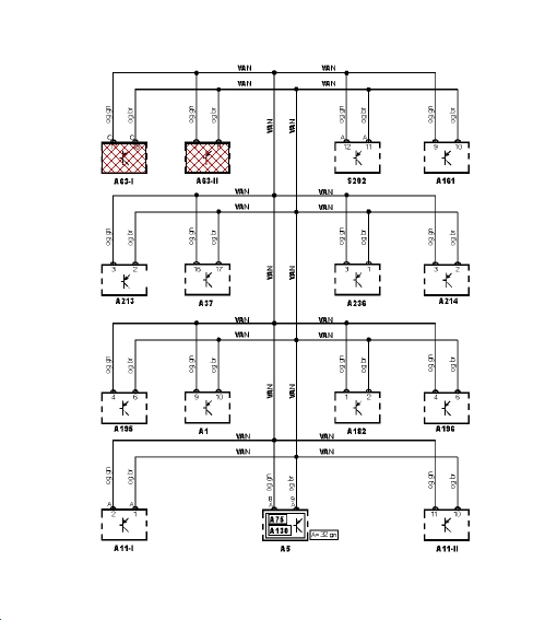

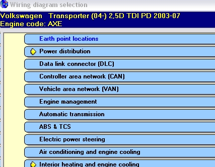

    SZYMON BYDGOSZCZ napisał:
    Tam nie ma żadnego VAN - to nie citroen lub peugeot !
    Chyba się mylisz, są dwie pary skrętek:
    VW T5 - Gdzie podłączyć sygnał CAN przy montażu nawigacji z Tuarega 2004?
  • #7 12078168
    SZYMON BYDGOSZCZ
    Ale VAN nie jest do radia tak jak w citroen lub peugeot .

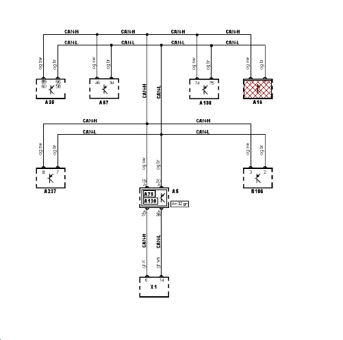

  • #8 12078834
    TrzyEr
    No ok jest can przy liczniku. I tylko się w niego wpiąć i bangla ?
  • #9 12079788
    MartBan
    Tak, w pomarańczowe z paskami ziel. i czarnym. Też biorę z licznika bo najbliżej, ale można wszędzie gdzie popadnie, np. jeszcze pod fotelem do Webasto.
    Co do kodowania masz warianty np. aktywny sound system, głośniki pasywne 4, 8, zmieniarka, telefon itd. Vcds podpowiada.
  • #10 12089365
    pismar
    Musisz wpiac sie w can comfort w liczniku pin 8 high i pin 9 low zelona wtyczka
