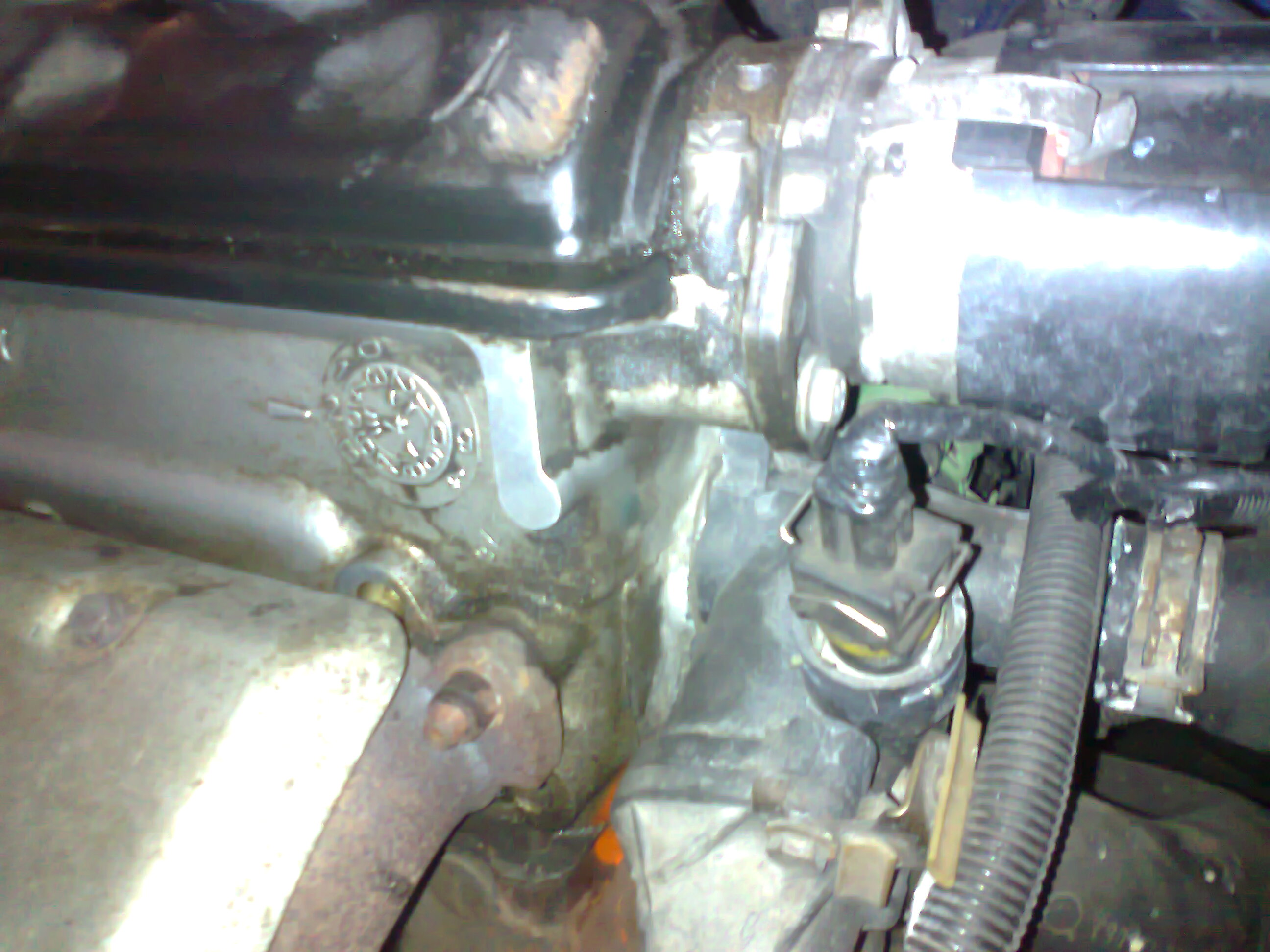

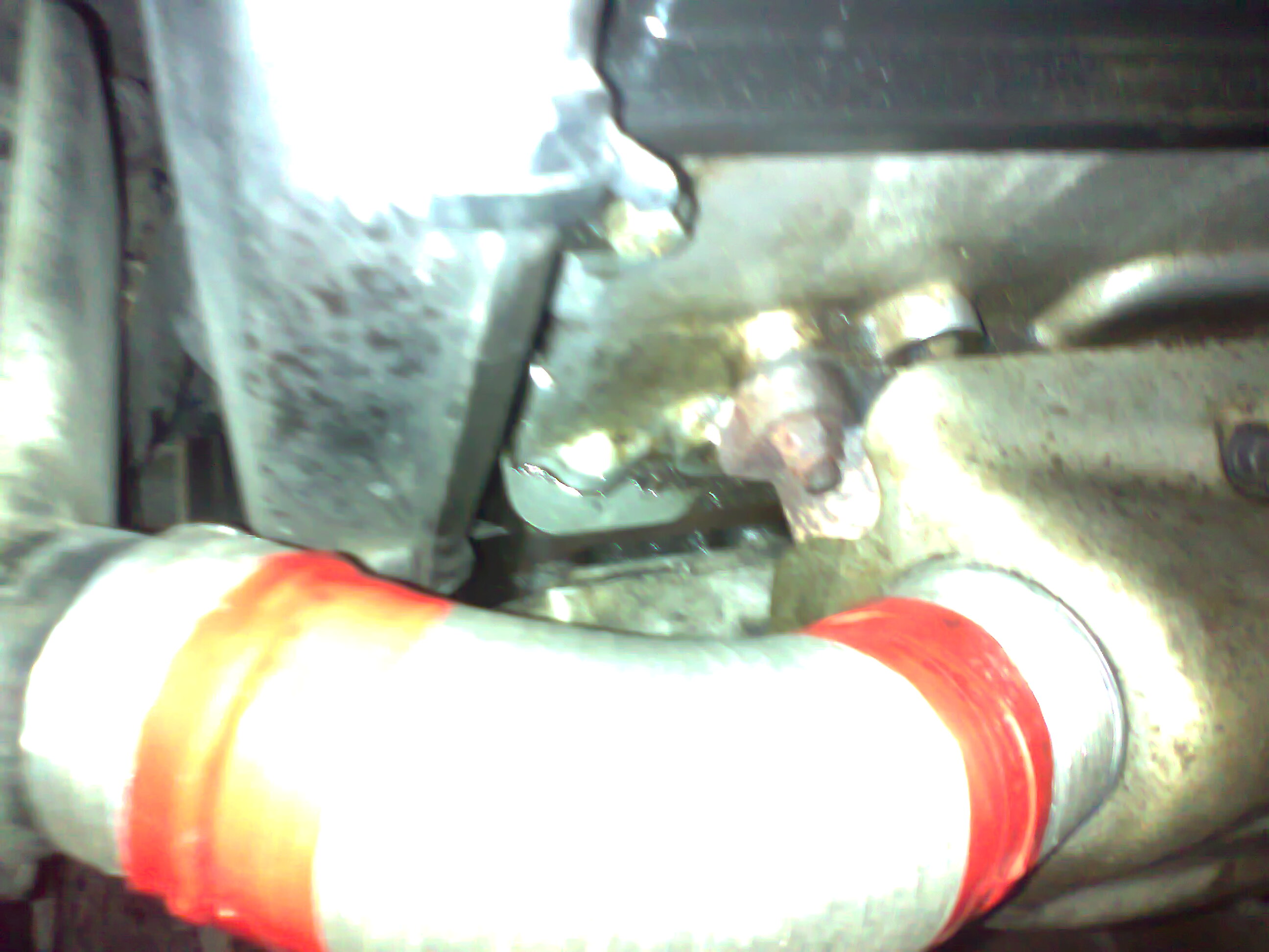

    Już jestem. Otóż olej, który się "palił" i co tak parowało, to ten, którego wywaliło-tak mi się wydaje. Pytałem się mechanika i też mówił mi o tej odmie. Mam dla Was zdjęcie bo jednak jedna rzecz mnie niepokoi. Uszczelka ta pierwsza od zaworów jest sucha-wyczyscilem, przejechalem sie i nic tam nie cieknie, za to ta UPG jest mokra. I nie wiem czy to pozostałosci po tym oleju czy jak. Sporo rzeczy było ufajdane i nie wiem kiedy i skąd ten olej wyleciał. Podrzucam kilka fotek, może coś samemu dojrzycie...
    https://obrazki.elektroda.pl/1946625200_1363616487.jpg
    https://obrazki.elektroda.pl/1835851400_1363616489.jpg
    https://obrazki.elektroda.pl/6733183800_1363616491.jpg
    Jeszcze mówił mi mechanik o spadku mocy, czy kopceniu z rury wydechowej, nic z tych rzeczy nie ma miejsca...
    Zadzwoniłem do mechanika, który mi silnik wymieniał i też mówi, że to zapewne odma, a nie uszczelka pod głowicą i , że wyczyszczenie tej odmy nie jest trudne. Bo wlasnie dziwne jest to,ze tego oleju bylo po trochu wszedzie-kolo bagnetu, wlewu oleju, obok uszczelek, a typowego "wylewu" tam zlokalizować za bardzo nie mogę. Dużo jest roboty przy czyszczeniu tej odmy ?

    ftp.kowal
    Poziom 36  
    A miałem kiedyś przypadek. Lało się z czujnika ciśnienia oleju. Po głowicy, a później spływało, olej pokazywał się w miejscu właśnie tego nieszczęsnego kanału olejowego.

    Tak. W sumie u Ciebie bardzo łatwo sprawdzić. Silnik musi być czysty. Może równie dobrze puszczać uszczelniacz na wałku. Czujnik puszczał na łączeniu plastiku z konektorem.

    grala1
    Specjalista grupy V.A.G.
    Najpierw to umyj ten silnik a dopiero później szukaj wycieków.
    Jeżeli leci tam gdzie pokazuje 3 zdjęcie to raczej uszczelka pod głowicą.
    Jeżeli jest zapchana odma to leci wtedy z bagnetu i kapię na osłonę rozrządu od strony kabiny.
    Podstawa to najpierw go umyć.

    VWBartekVW
    Panowie, obczyściłem mniej więcej silnik i przejechałem się autem. Nigdzie olej nie leci, ale...w jednym miejscu, na wprost jak się patrzy na silnik jest moment, że kopci się jakby się olej spalał. Pojechałem z tym do mechanika i mówi, że nie podoba mu się to miejsce, że albo to resztki oleju, który się wypala jeszcze, albo uszczelka tam puściła i olej się sączy i wypala od ciepła. On mówił, że miał sytuacje, ze przez bagnet tez mu poleciało i winna była odma. Jutro mamy ją przeczyścić. Dorzucam foktę, bo filmiku nie moge, bo nie takie rozszerzenie mam (nagrywane 3gp.) Zaznaczyłem miejsce, z którego się kopci troche. Czytalem na necie, ze kopcenie na biało to normalny objaw przy zapchanej odmie. Jak to w koncu jest ?

    VWBartekVW
