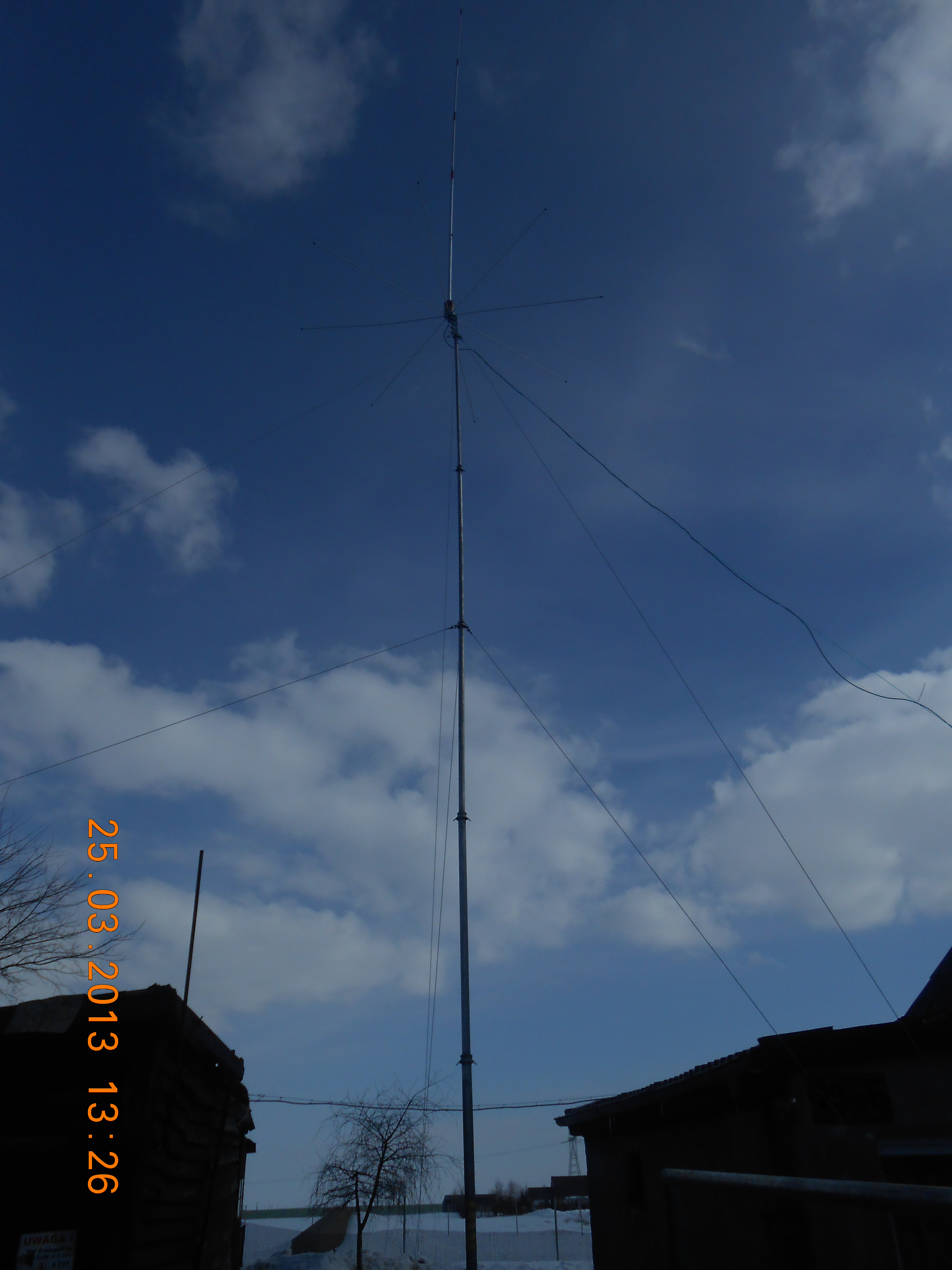

    Widzę,że najwięcej do powiedzenia mają ci ,którzy tylko czytali o tej antenie na www .
    Użytkuję tę sirio 2008 od 2010 roku.Daje radę na silnych wiatrach.Co jeszce chesz wiedzieć? Wytrzymałość anteny Sirio 2008 - czy promiennik i cewka są solidne?

    Ona jest za droga-za mało jest w Polsce teraz entuzjastów cb ,tak jak to było dawniej-jedynie tacy,co używają w samochodach jako "antyradar"-najwyżej kupia półfali..a ci ,którzy sirio 2008 kupują (m.in.Ja) to pasjonaci z tamtych lat.

    Potwierdzam powyżej- -trzeba zostawić metr odstępu od miejsca łączenie masztu z anteną,aby odciażyć antenę od naprężęń-mowa o punkcie połączenia linki z masztem.
    Ponadto owe górne odciągi mogą zachowywać się jak przeciwwagi .

    Na bloku 10 pięter plus maszt 3,5 metra.
