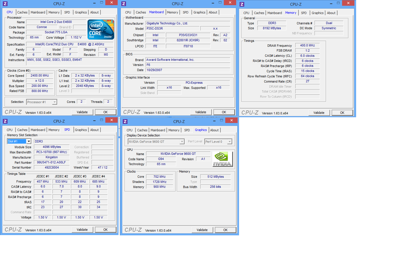

    Witam. Mam problem przy kręceniu tego proca. Wykręcam go na 215 MHz x12 ale gdy zwiększam juz do 220 MHz x12 komputer juz w ogole nie rusza. 3 razy próbuje odpalic i dopiero za 3 razem odpala z powrotem na opcji początkowej czyli 200 MHz x12. Mój sprzęt to:
    Płyta główna Gigabyte P35C-DS3R
    Procesor Intel Core 2 Duo 2,4 GHz E4600
    Zasilacz Chieftec 450W

  • #11 12079567
    Pularys
    Temperatury są w stresie oczywiście (na OCCT) Zasilacz to : GPS-450AA-101 A. Napięcie jest nie zmieniane tzn. jest ustawione przez biosa auto czyli 1.325 V

  • #12 12079672
    daavid117
    Pierwsza rzecz - ustaw na sztywno. Żadne napięcie przy OC nie powinno być ustawione na AUTO (może poza RAMem gdy go nie kręcimy specjalnie). EIST (Speedstep) wyłączony? Jakie masz chłodzenie?
    Spróbuj dać mu nieco wyższe napięcie. To, że większość idzie wysoko bez zmiany napięcia nie oznacza, że Twój też musi. Każdy procesor jest inny.
