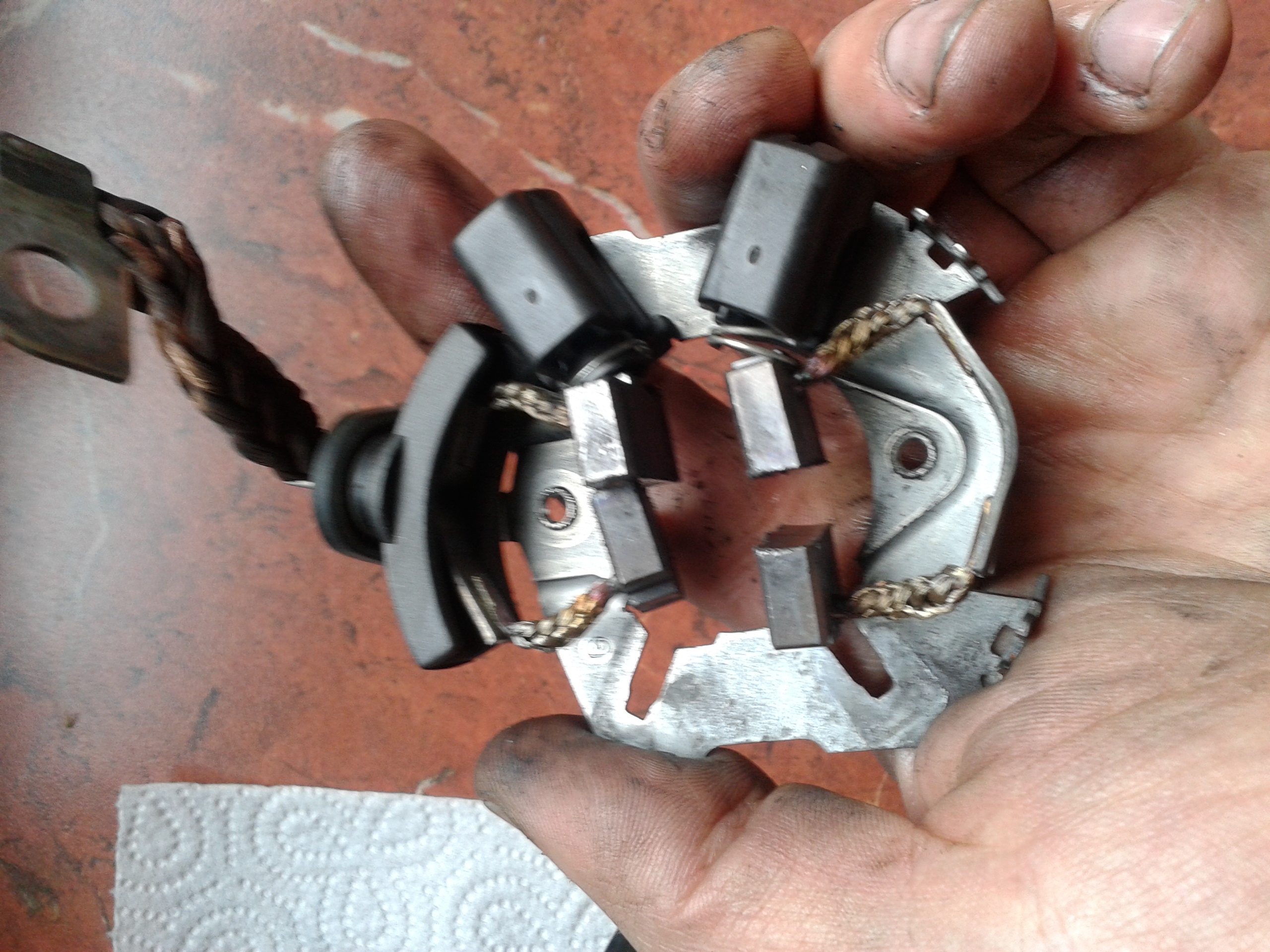

    Obejrzałem szczotki, szczotkotrzymacz - brak zastrzeżeń (pierwszy raz rozbieram rozrusznik, ale nie zauważyłem jakichś uszkodzeń)

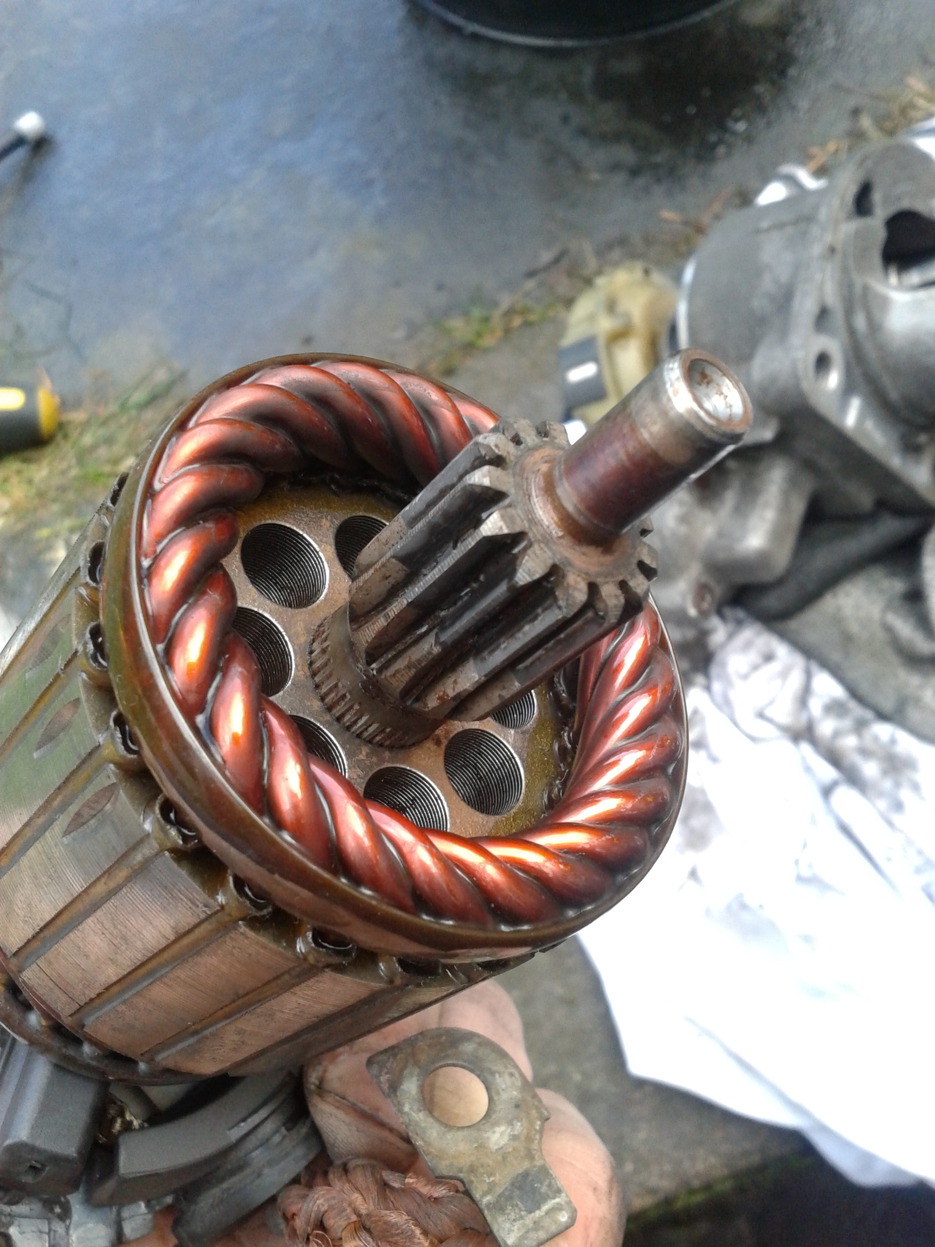

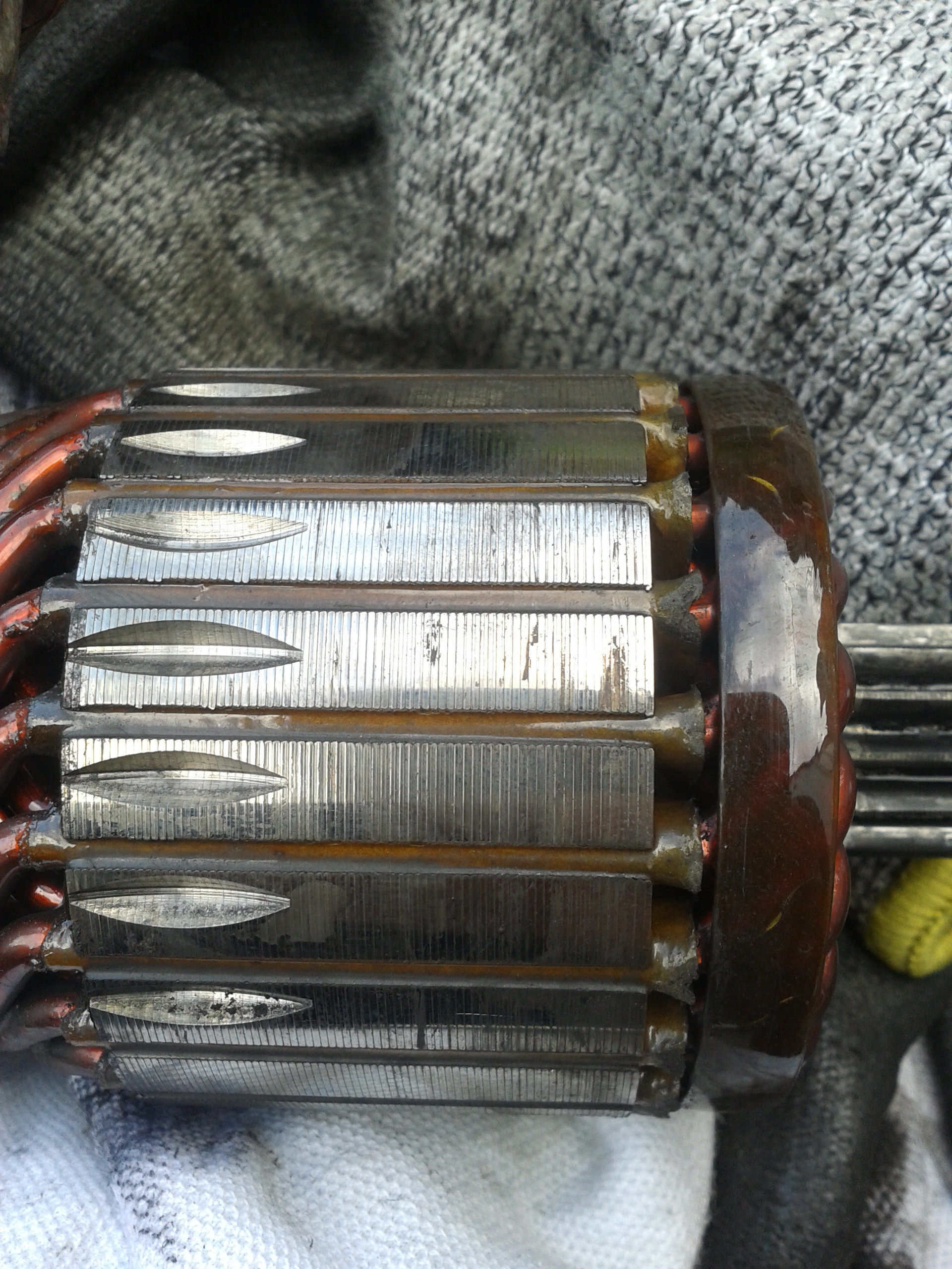

    dalej też niby wszystko ok

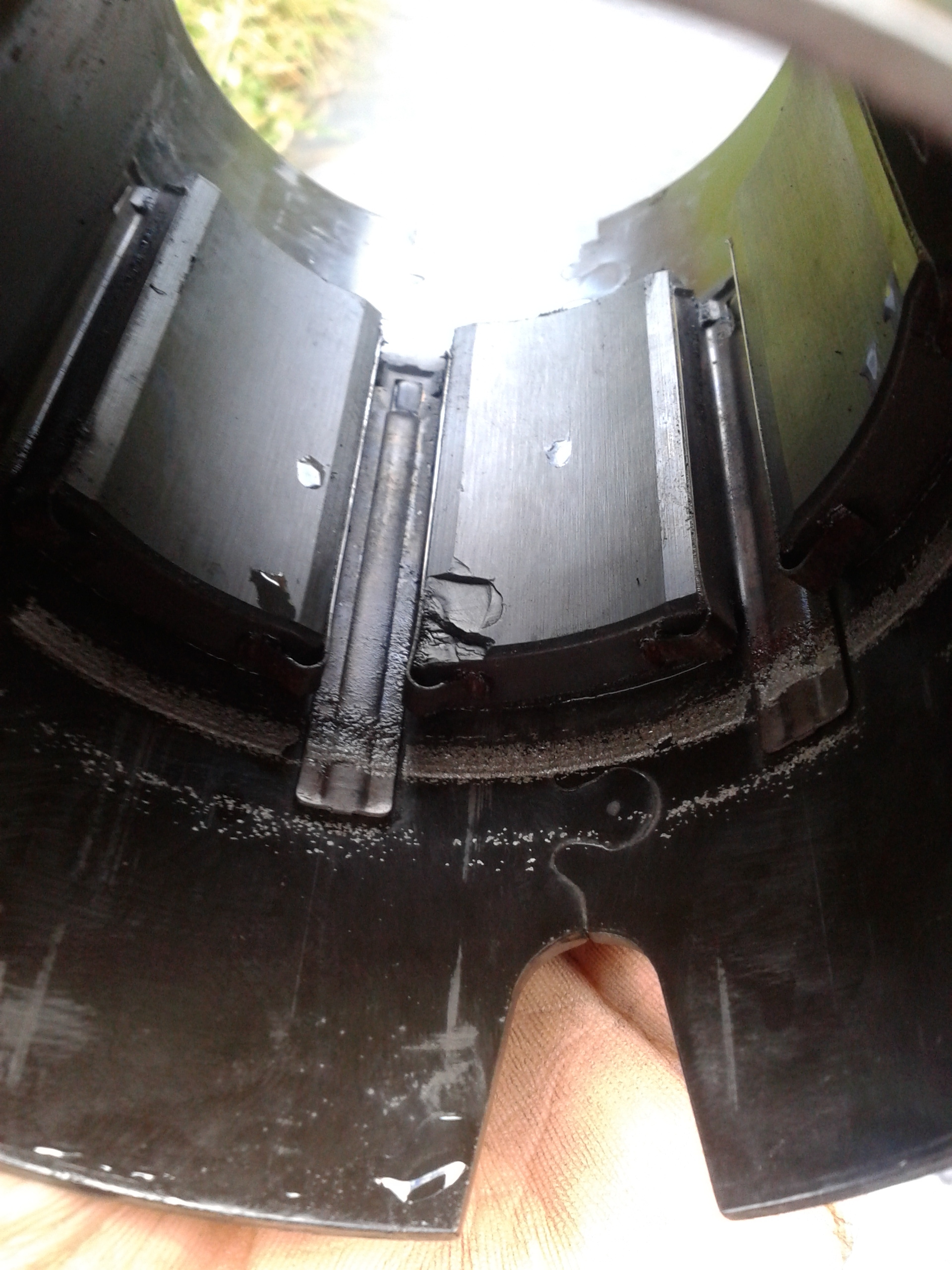

    Jedynie co zauważyłem to ukruszony magnes stały
    focus 1.8 tdci - Rozrusznik nie kręci - rozbiórka, foto
    Zrobiłem co mogłem - umyłem, nasmarowałem, naoliwiłem, poskładałem i założyłem z powrotem. Puki co auto pali. Dziś pierwszy dzień jak jeździłem i jest ok. Pierwszy rozruch z rana przy +4stC troche chechłał nim odpalił, potem już niemal od razu odpala.
    Moje pytanie - Skoro szczotki wyglądają dobrze, tuleja nie ma luzów, wszystko wygląda dobrze, to czemu nagle nie kręcił? Boję się, że sytuacja się powtórzy..

    Przy okazji - macie jakiś patent na włożenie szczotkotryzmacza? Ja to robiłem na 4 ręce, i ledwo daliśmy radę..
  • #5 12082827
    autoas
    Władasz klucz 22 nasadowy, albo czasami są takie gotowe tulejki i potem na wirnik...eh...myśleć
  • #6 12082877
    Strumien swiadomosci swia
    Jak kupujesz nowy szczotkotrzymacz to szczotki są na tej tulejce, pozatym przy scią trzeba szczotki zsunąć na klucz 22 w drugą strone tak samo.
