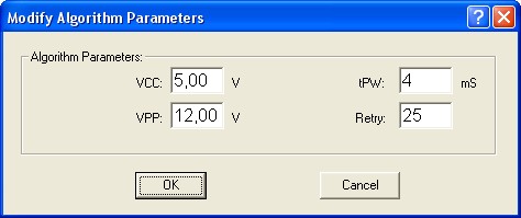

Zmiana na 3V nie pomaga też często wyburacza ten komunikat. Prawdopodobnie to wina tego cienkiego programatora i jego oprogramowania. Bywa, że da się zaprogramować i nie wyrzuca tego śmiesznego ostrzeżenia ale to b. rzadko.

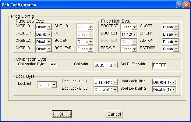

Program w końcu działa. Zmieniłem rezonator na 8MHz oraz dałem kondensatory 18pF i nie zmieniam żadnych bitów fuse (pozostawiam domyślne te co na obrazku). Często trzeba ponawiać programowanie aż "zaskoczy". Tak jak pisałem to prawdopodobnie wina tego słabego programatora.
