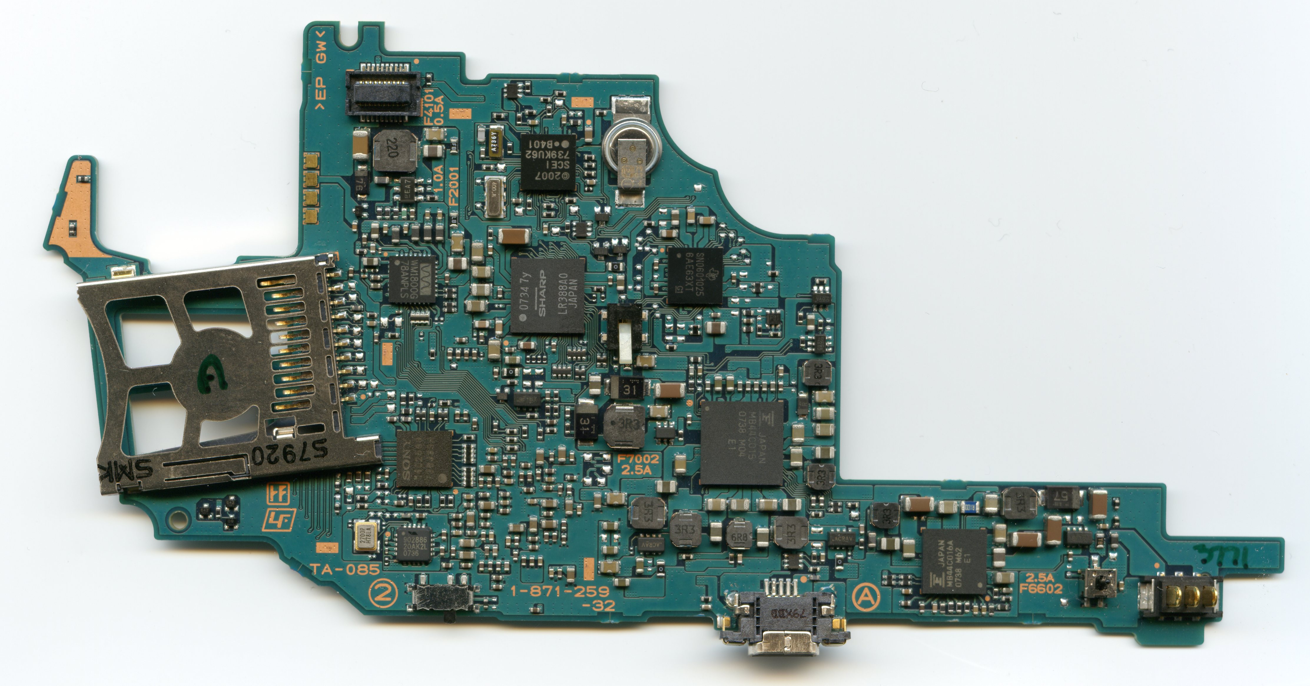

Upadła mi nieszczęśliwie konsola psp2004 przerobiona z płytą TA-085(czyli przerabialną). Po włożeniu baterii automatycznie się załącza mimo iż nie używam przycisku POWER. Dioda świeci na zielono, ekran podświetla i tak wisi, choć! Czasami włącza się logo sony i słychać motyw muzyczny na starcie, lecz zajmuje to z 20 sekund, bo idzie jakby z powolneiniu. Obraz jest zniekształcony(skaka i szarpie) a sam dźwięk też szarpie i jakby zacinał się. (tak jakby zamiast tego 333Mhz procka był 66MHz)Wszystko idzie z powolnieniu i jest zniekształcone. Lecz gdy wchodze w recovery menu trzymająć przycisk POWER i klawisz R. Menu Recovery działa normalnie. Jedynie co zauważyłem, to w ADVANCED nie da się sformatować flash1(zawiesza się). A gdy wkładam magiczną kartę i baterię Pandory to menu flashowania włącza się normalnie bez zacięć. da się wykonać flashowanie na rom 5.00 M33 lecz nic to nie daje.
Mój wniosek na chwilę obecną jest, że po upadku mogły uszkodzić sie kości od pamięci flash czy też ogólnikowo pisząć płyta główna. Wygrzewać to hot-airem? Procek jak i pamięć ram chyba działa skoro menu flashowania działa z karty. niby formatuje i zapisuje na flash0 i flash1 ale bez rezultatu.
mogę nagrać filmik z włączania jesli to coś pomoże.
Byłbym wdzięczny za sugestie coż zrobić... wygrzewać za bardzo nie chce jeśli to nie jest koniecznością, bo nie mam wprawy ^_^"
