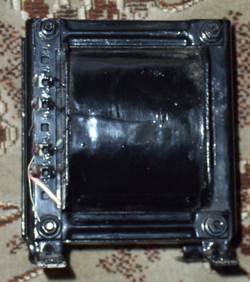

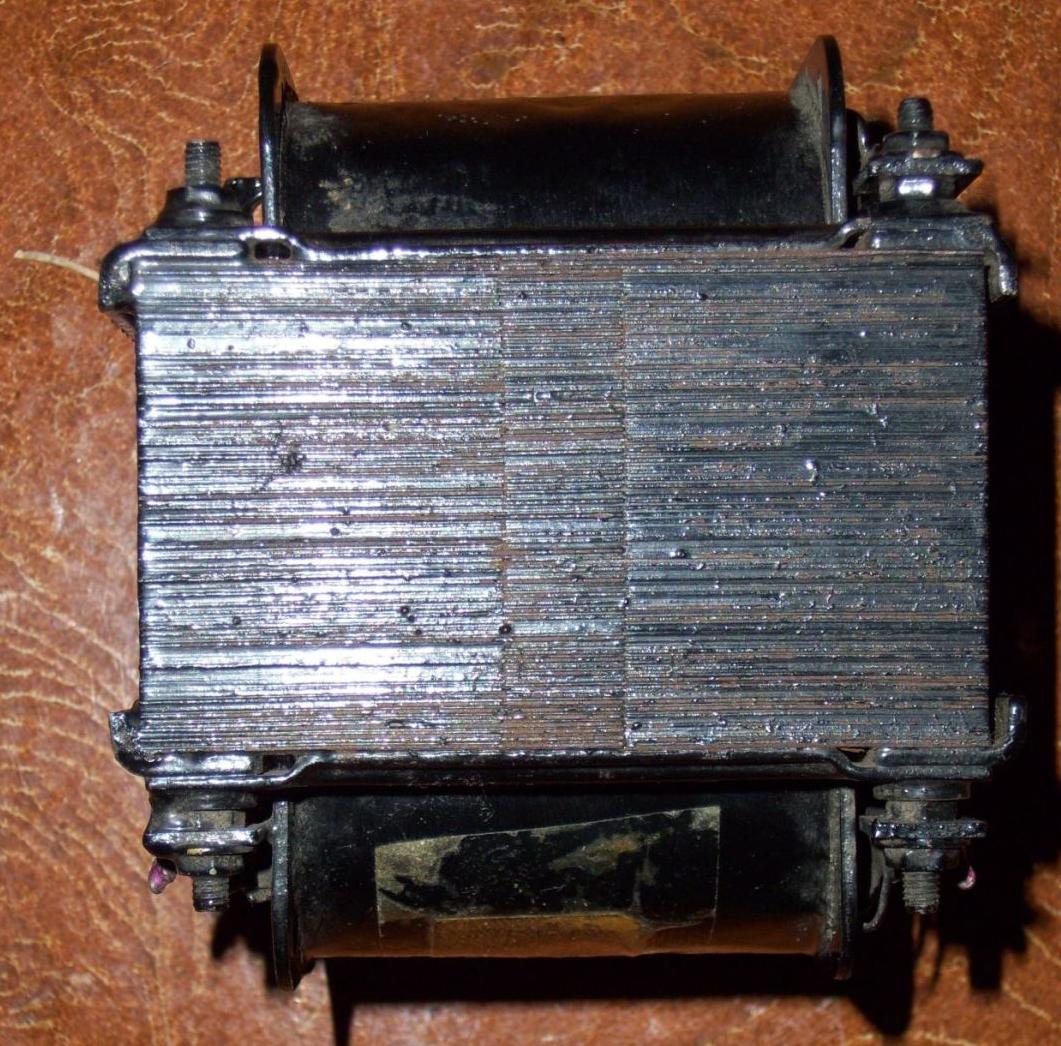

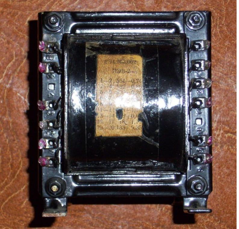

Poszukuję wszelkich informacji na temat tego w jakim dokładanie urządzeniu pracował ten transformator: E4З.7G30,062 ΠЗB-2 produkcji ZSRR.
Na chwilę obecną dowiedziałem się jedynie tego, że najprawdopodobniej transformator ten pracował w jakiejś starej radiostacji sprzed ponad 30 lat.
O to dane z pomiarów napięć w stanie jałowym transformatora oraz rezystancji uzwojeń według opisu zacisków/odczepów (9):
1. odczepy: 1-2; 551 zw.; śr:0,74; 4,4Ω; 130,7 V / 65,4 V
2. odczepy: 2-4; 32 zw.; śr:0,86; 0,06Ω; 7,3 V / 3,7 V
3. odczepy: 5-6; 930 zw.; śr:0,35; 40,5Ω; 230 V (220 V)
4. odczepy: 6-7; 930 zw.; śr:0,35; 40,5Ω; 230 V (220 V)
5. odczepy: 8-9; 14 zw.; śr:1,35; 0,04Ω; 3,0V / 1,5 V
6. odczepy:11-12; 8 zw.; śr:1,76; 0,04Ω; 4,0V / 2,0 V
7. odczepy:13-14; 8 zw.; śr:0,8X; 0,04Ω; 4,0V / 2,0 V
8. odczepy:16-17; 8 zw.; śr:1,76; 0,04Ω; 4,0V / 2,0 V
9. odczepy:18-19; 135 zw.; śr:0,35; 7,2Ω; 31,6V / 15,8 V
Waga transformatora: 3,4kg.
