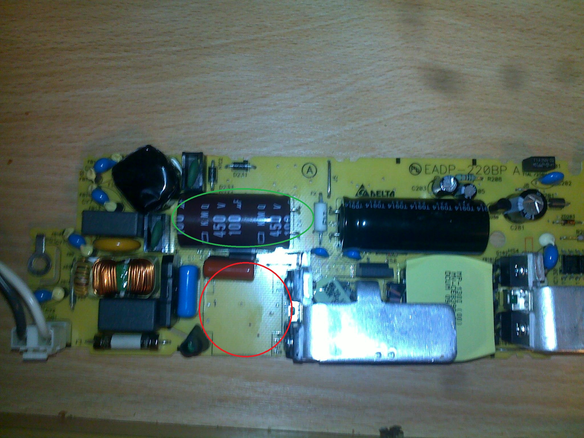

    posiadam konsolę PS3 slim, po burzy przestała działać.
    Myślałem, że pewnie padł bezpiecznik ew. mostek prostowniczy lecz to nie to.
    Na płycie zasilającej nie ma wyraźnych śladów spalonych elementów poza widocznym zaczernieniem w miejscu dołączenia sieci 230V.
    PS3 Slim - Brak napięcia po burzy, jak zdiagnozować uszkodzenia?
    Bezpiecznik jest cały, mostek prostowniczy pracuje poprawnie, napięcia nie ma od przetwornicy(?) którą wylutowałem (czerwony okrąg), napięcie na zaznaczonym kondensatorze ok. 327V.
    Czy ktoś wie gdzie znajdują się jakieś punkty referencyjne w których można zmierzyć napięcie sprawdzając co nie działa? Lub schemat ogólny?

    Sorry, ale chyba oślepłem albo w tych serwisówkach nie ma schematów sekcji zasilającej.. Zgadza się, czy coś mi się pominęło?
