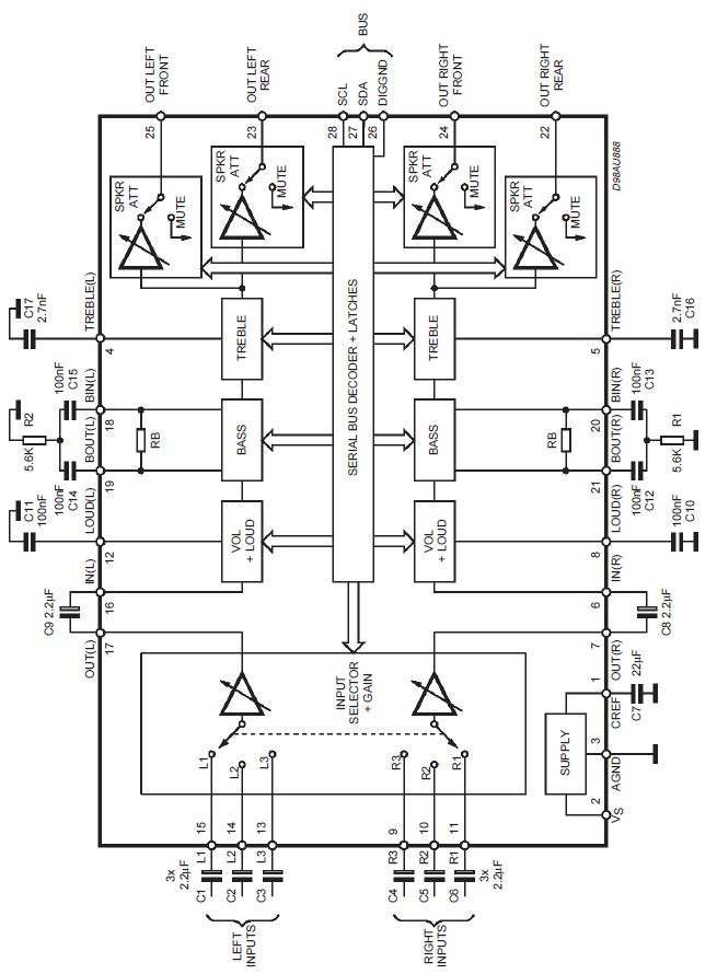

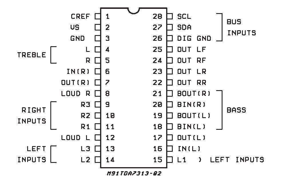

    witam chcę dorobić wyjścia RCA na wzmacniacz w seryjnym radiu montowanym w oplu. Z tego co się zorientowałem siedzi tam TDA7313N
    Jak dorobić wyjścia RCA w radiu Opla z układem TDA7313N?
    patrząc na połączenia
    jeżeli podłączę/dolutuję się w piny 17/7 wtedy będę miał "czyste" źródło bez żadnych "polepszeń" ale przy stałej głośności ( musiałbym zastosować jakiś zewnętrzny wzmacniacz sygnału z potencjometrem ), a jeżeli "wepnę się" 22/23 oraz 24/25 będę już miał możliwość zwiększania głośności sygnału radiem, ale też będzie on uzależniony od końcówki mocy ( ulepszenia typu bass treble? ) która opcje lepiej wybrać ?

    kris91
    Wszystko fajnie tylko ja chce wyjście a nie wejście :) chce do tego podłączyć zewnętrzny wzmacniacz
