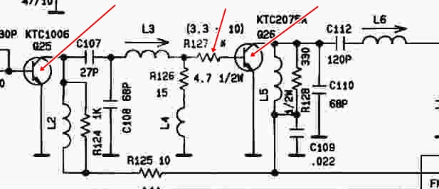

    .Labrador
    Daavid_94 napisał:
    Co sprawdzić.
    Jeżeli nie wychodzi moc z radia, należy sprawdzić końcówkę mocy i driver (tranzystor sterujący) elementy do sprawdzenia zaznaczone na schemacie.
    CB Onwa k6122 - Nie działa nadawanie

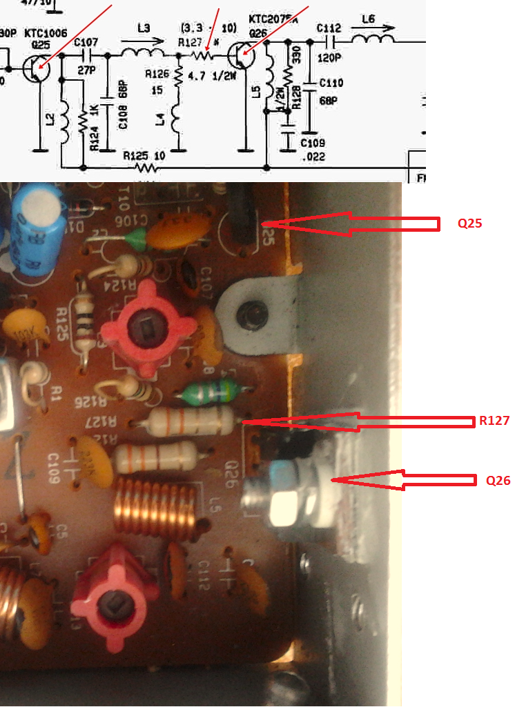

    Znalazłem to na płytce Q25 , Q26 i R125.
    Teraz powiedzcie co musze zrobić . Jak je sprawdzić.
    Przy Q26 jest dużo białego , tak jak by kredą posypać. Albo coś podobnego do pasty termoprzewodzącej

    CO do rezystora to kolega wyżej mi napisał R127
    Niestety nie wiem jaką on powinien mieć rezystancje. Jak bym wiedział to bym nie pytał .
    Proszę prawidłowo zamieścić zdjęcie. /Olek II/
    Zamieszczone ;)
  • #14 12087054
    Daavid_94
    Wyżej podany rezystor ; )
  • #16 12087108
    Daavid_94
    Mój błąd sory ;)
    Na mierniku pokazuje mi 4,2 - Do wymiany .?

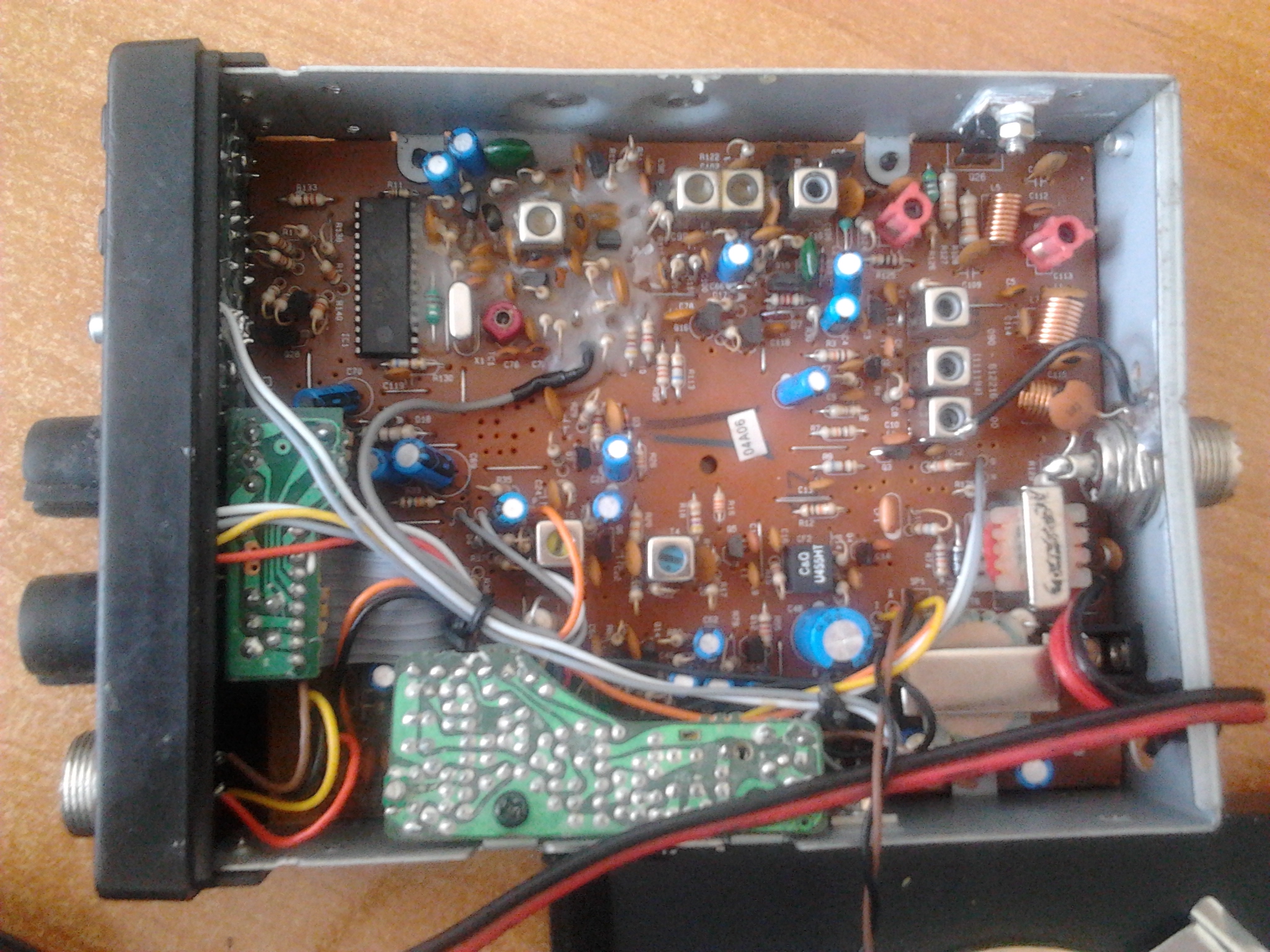

    Tutaj jest zdjęcie zrobione prze zemnie.
    Jak możesz to oznacz co gdzie i jak. Posprawdzam wszystko co może być
    Znalazłem chyba usterke .
    Miernikiem zacząłęm wszystko sprawdzać. Prosze napiszcie mi czy przy gruszcze kable powinny się jakieś zwierać .?
    W gruszce idą kable
    Czerwony
    Czarny
    Zielony
    Bez izolacji - chyba ekran ?
    Jak dotkne jednym kablem z miernika czarnego a drugim tego bez izolacji to miernik piszczy "znaczy gdzieś się stykają" - Proszę o info czy tak powinno być

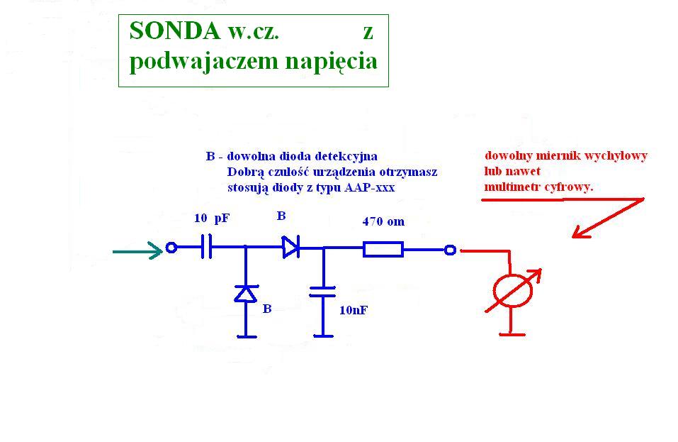

    " Proszę pomierzyć napięcia na driverze oraz stopniu końcowym przy wciśniętym PTT. Można zmierzyć napięcia w.cz. sondą, ale o tym później" - bardziej zrozumiale by się dało ?
    Sonda w.cz. to taki pomiar z tych co mierzą napięcie w.cz. w danym punkcie.
    Rozumiem że mam zmierzyć napięcia przy wciśniętem guziku ale gdzie .?
    Jeżeli nazwa tego "guzika" to typowy włącznik nadawania - zwanym PTT - to oczywiście, że TAK.
    Tu masz - co, gdzie i jak - pomierzyć sygnały w.cz. poprzez tą sondę i miernik multimetr lub wychyłowy :
